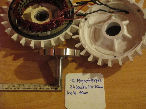

siejo
Herkunft: OWL - Kreis Lippe
Alter: 43
Beiträge: 16
Dabei seit: 06 / 2013
Re: iSTA-BREEZE i500W 24V
Gepostet: 05.01.2014 - 18:32 Uhr  ·  #117
Hallo, würde es bei der Breeze 12V/24V etwas bringen wenn man am Läufer zusätzliche Neodymmagnete draufkleben würde Stirnseitig oder komplett neuen Läufer mit doppelt so vielen Magneten anfertigen? :happy:
Link vom Läufer : Forum/cf3/modules/cback_direct…7_5457.jpg
Nein das würde nichts bringen. Man könnte den Anker/Rotor sicherlich noch verbessern, indem man die Magnete mit geringerem Abstand zum Stator laufen lässt. Das heißt den Spalt zwischen dem Stator und den vorbeilaufenden Magneten so gering wie möglich zu halten. Das würde allerdings auch das Anlaufdrehmoment stark erhöhen. Ich habe Versuche mit Drehstromgeneratoren vom PKW gemacht. Hier läuft der Anker mit geringstmöglichem Abstand am Stator vorbei. Wenn ich das Magnetfeld verstärkte, indem ich den Erregerstrom erhöhte, brauchte ich immer mehr Kraft um den Rotor zu drehen. Wenn so ein Generator von einer kräftigen Quelle angetrieben wird ist das kein Problem, aber mit dem Wind über so ein Propellerchen…. Hier geht es nur über die Drehzahl mit viel Wind.
Einen größeren Propeller würde ein früheres (bei weniger Wind) anlaufen ergeben, da aber der Generator nun mal auf eine hohe Drehzahl ausgelegt ist, wird dann vermutlich die nötige Drehzahl und damit auch die gewünschte Leistung nicht erreicht. Eine größere Propellerfläche wirkt sich günstig auf das Drehmoment, aber ungünstig auf die Drehzahl aus.

Hallo liebe Ista Brezze Besitzer
Also ich hab mir auch mal so ein Genie gekauft iSTA-BREEZE i500W 24V
ich hab den am Akuschrauber Schnellgang gemacht er kommt so auf 33 volt .
Dann hab ich den am Laderegler gemacht der Charger Controll mit Volt und Amperanzeige und eine 35 Ah Auto Batterie dranne.
Bei höchster Geschwindigkeit vom Schrauber kann ich 2,5 Amper sehen.
Meine Frage woher sollen die utopischen 11 Amper herkommen ????
Der Laderegler mit angeschlossenen Aku zeigt nun ja dummerweise die volt vom Aku als 12,80 z.B.
Aber ich weis ja leerlauf waren 33 volt x 2,5 ampere macht bei mir = 82,5 watt Leerlauf
Nun bin ich kein Elektrik Profi einer sagte mir mal Leerlaut muste durch 2 rechenen .Also währen es dan ca 40 watt oder????
Entweder hab ich den falschen brezze oder giebt es verschiedene .
Die Fotos vom Wisky sind identisch genauso sehen meine Spulen und Magnete inne auch aus
mfg andy
