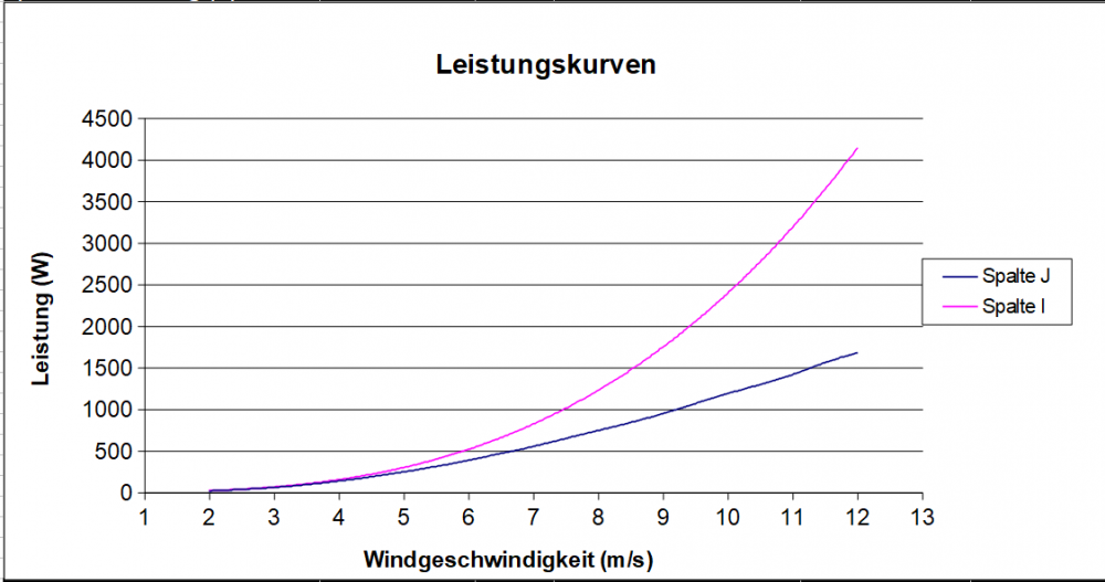

2. Wie groß sind derzeit die Magneten und wie dick die Spulenscheibe?
Magnete 50mm lang 25mm breit 10mm hoch je 24stk auf zwei Scheiben
Spulenscheibe werde ich dann so ca 12mm dick machen, abstand der Magneten so 15mm-16mm
Da ich jetzt doch auf 24V gehe werden das 52 Windungen pro Spule mit je zwei Drähten a 1,25mm im Durchmesser.
Der Generator wird dann im Stern verschaltet und hat dann 0,82 Ohm
bei 5m/s erzeugt er ca 178w bei einem Wirkungsgrad von 74%
ab 6m/s soll er anfangen sich aus dem Wind zu drehen
eine Frage: welchen Wirkungsgrad (der Flügel) kann man bei so einer Anlage annehmen?! habe erstmal mit 25% gerechnet

Gepostet: 16.08.2020 - 16:57 Uhr  ·  #104
nehme jetzt doch Magnete die 50 x 30 x12 mm haben (n42), da sie billiger sind als die 50x25x10 xD
hier für nur 7,6€ pro stück (ab 50 stück)
damit sieht die Kurve noch einmal besser aus!
somit kann ich auch dickeren draht nehmen (2x1,4mm)
