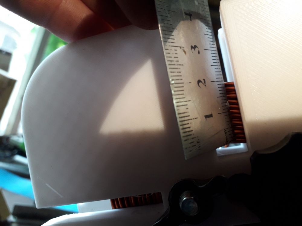

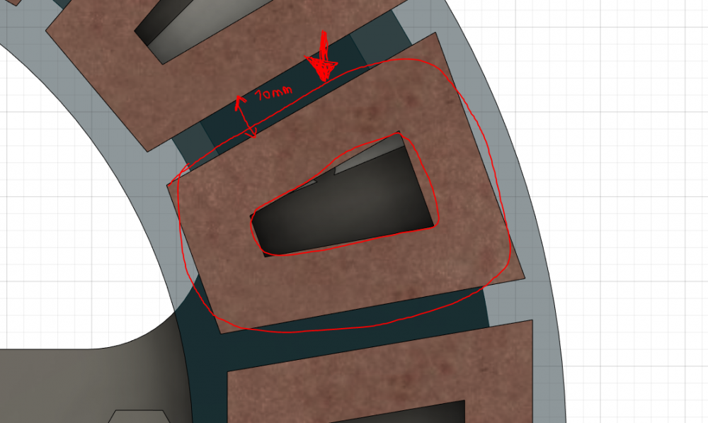

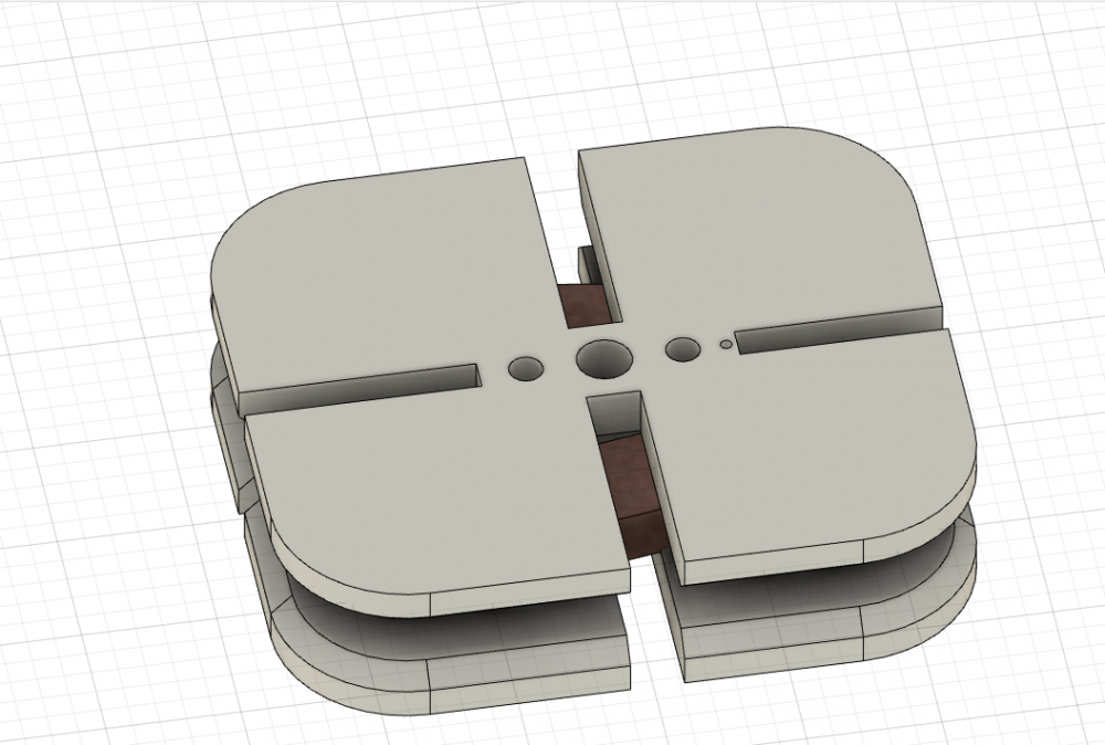

Muss man den "Bauch" der Spulen unbedingt platt drücken?
Wenn man so wie ich 10mm Reserve pro Seite gelassen hat ist Wahrscheinlich nicht so wichtig oder?!
So wie hier:
Gemeit ist das, nur zur Veranschaulichung, nicht meine Spule!

Bauch möglich, schon klar.

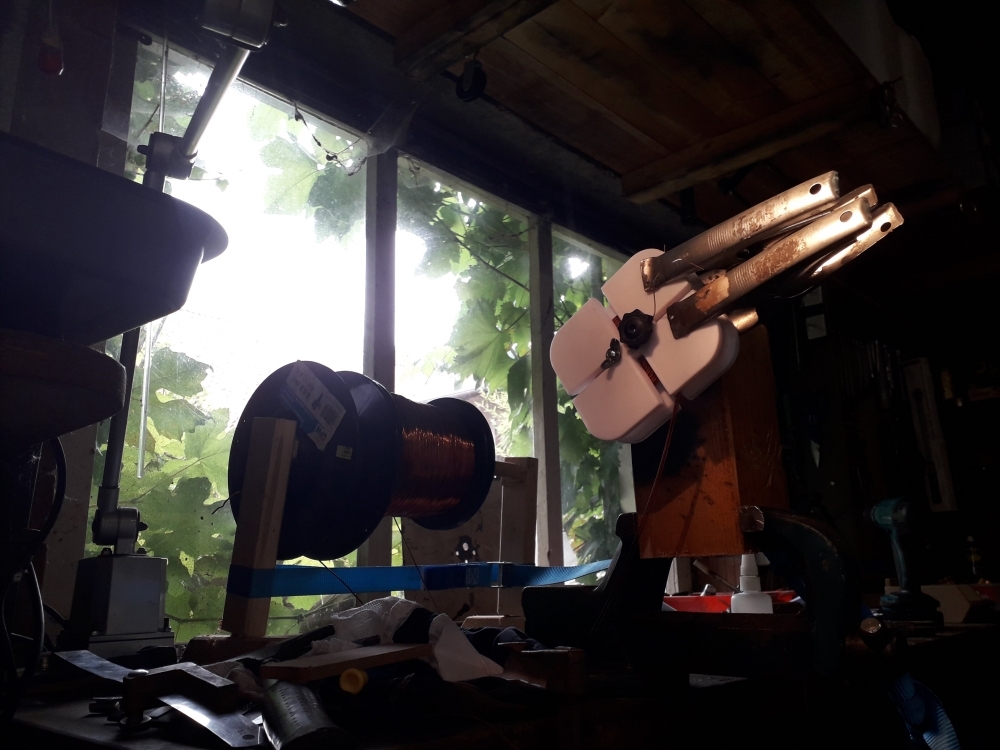

Gepostet: 29.09.2020 - 07:52 Uhr  ·  #135

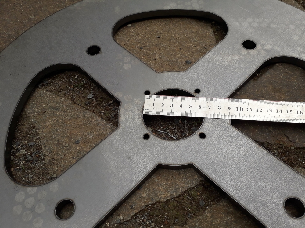

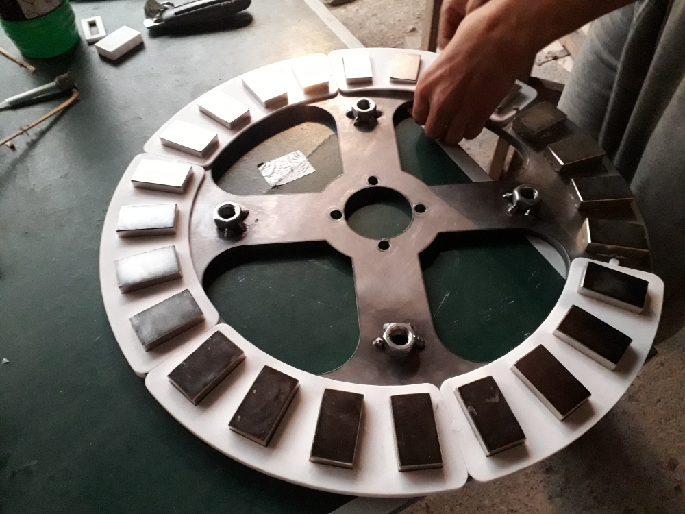

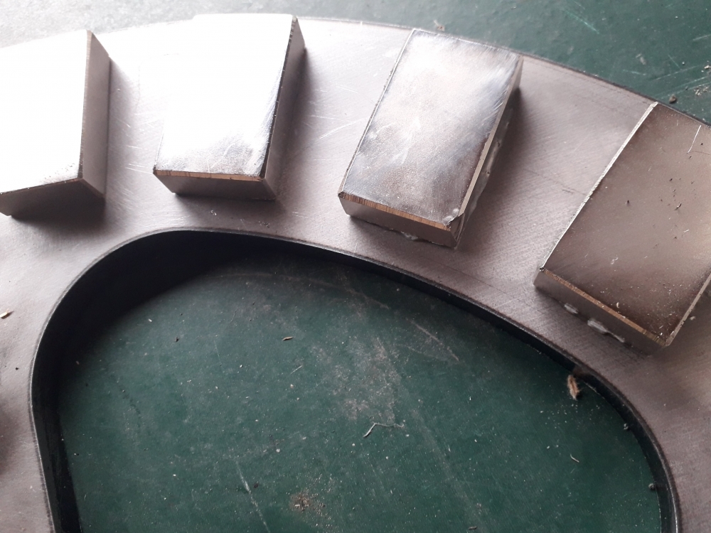

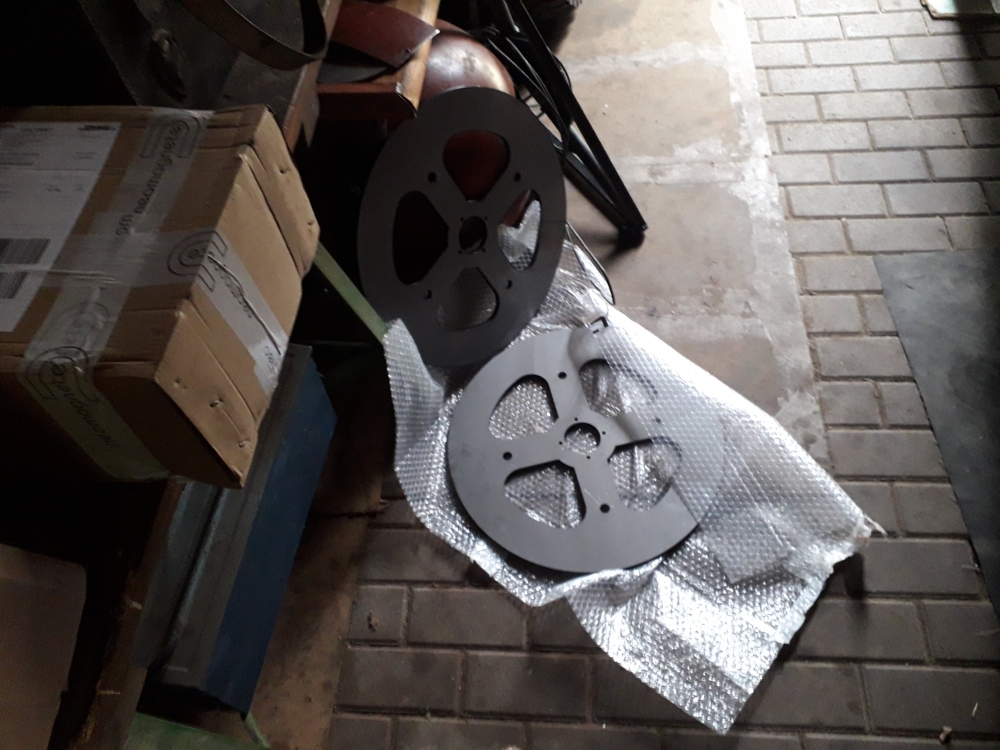

Moin, hier mal ein Update für alle die es interessiert, habe nicht so viel geschafft da ich noch an anderen Projekten gewerkelt habe. hier der Aktuelle Stand:
Von den Spulen habe ich Aktuell 9 von 18 fertig gewickelt.
die Gussform ist auch schon fast fertig. Da mache ich dann noch mal Bilder von.
die Magnetscheiben sind wie zu sehen fertig, die muss ich nur noch Lackieren

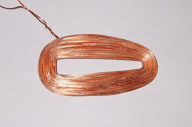

Gepostet: 30.09.2020 - 08:33 Uhr  ·  #137

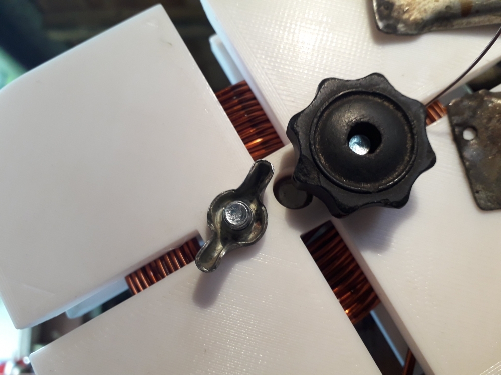

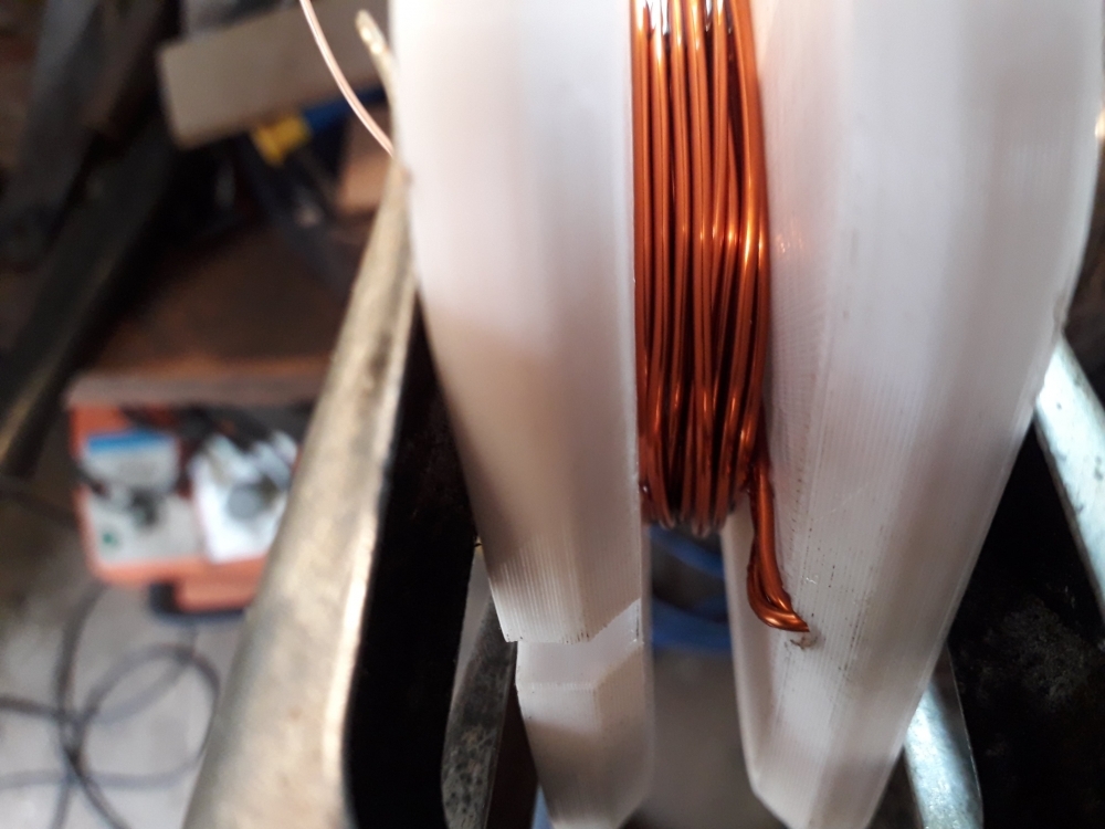

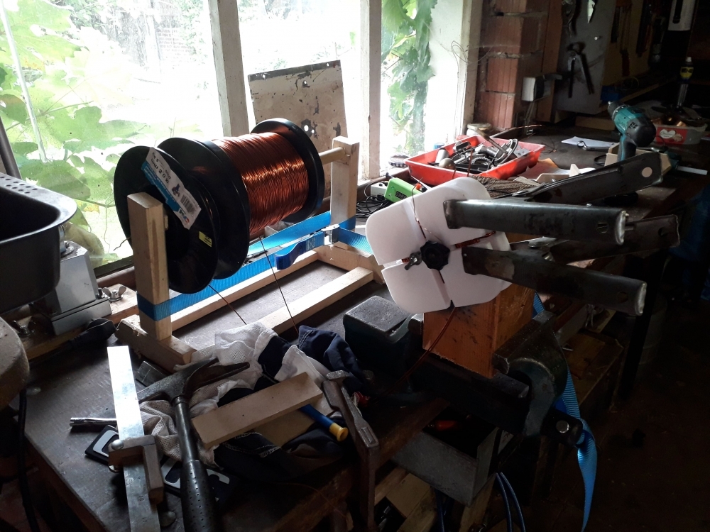

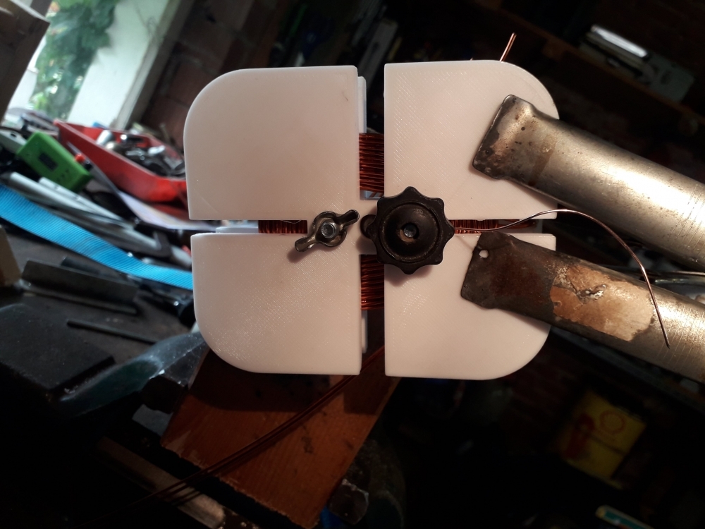

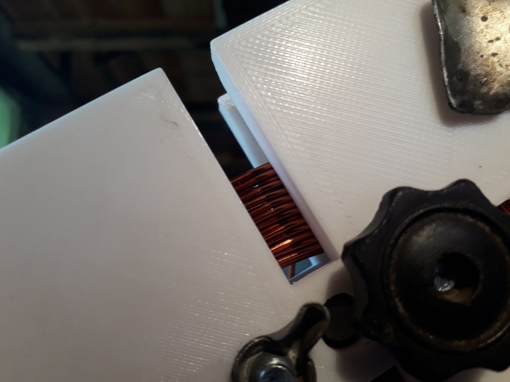

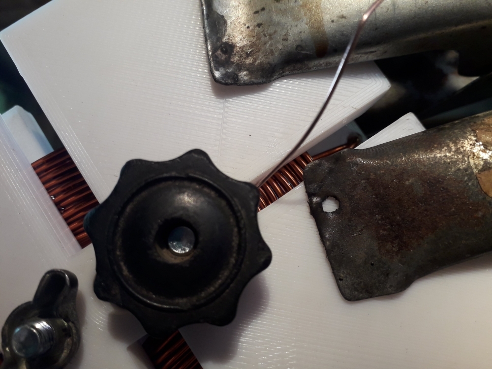

Wie bei dem zweiten Bild zu sehen habe ich mir einen neuen Trick überlegt.
Was mich gestört hat, war das beim Überwurf des Drahtes der inneren Wicklung die Spule immer um die Drahtdicke dicker gemacht hat.
Da habe ich mir gedacht, das man einfach den Draht, der bei der normalen Methode am Ende übergeworfen wird, einfach vor dem Wickeln Quer auf den Wickelkörper legen könnte
Dort wird die Spule dann nicht so hoch (Normale dicke - dicke des Drahtes) dafür wird dann die Spulenschenkelbreite größer.(damit die Fläche des Spulen-Querschnitts gleich bleibt)
Beiträge: 4580
Gepostet: 30.09.2020 - 11:02 Uhr  ·  #138
Das ist nur eine scheinbare Verbesserung. Denn beim Verschalten muss für Reihenschaltung ne Verbindung geschaffen werden von Wickelende zu Wickelanfang.
Dexter144

Gepostet: 30.09.2020 - 11:59 Uhr  ·  #140
Ich glaube du hast das nicht verstanden, wie ich das gemeint habe.
Die Spule ist ganz normal aufgebaut!
Der Unterschied ist nur das die Spulenhöhe überall gleich ist, auch an der Stelle wo der Draht von Innen nach Außen geht, da dort die Spule vom dem Quer verlaufenden Draht zusammengedrückt wurde!
