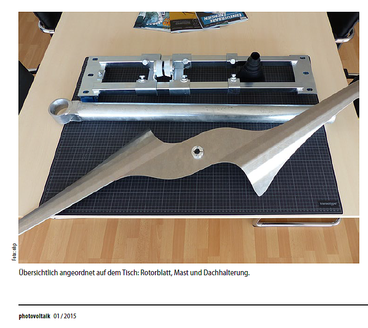

Sondern es ist durch Mehrfachbiegung erzeugtes Profil der gewölbten Platte, wie man im folgenden Bild sieht, Quelle intern.
Inzwischen ist der Rotor transporttechnisch in 2 Hälften geteilt worden, deren ausgewuchtete Montage dem Laien quasi unmöglich ist. Die Forderung nach Firmenmontage aber ist auch unrealistisch, da sich praktisch keine bereit erklärt.
Rotorunwucht aber führt zu Blattbruch in Nabennähe. Dazu gibts hier im Forum eine Meldung.

Meiner Meinung nach ist das der absolute Flatterflügel, was Mann bei Flugzeugen auf jeden Fall vermeiden muß und durch Pfeilung der Flächen verhindern kann.
Der mögliche Drehpunkt der Flächen in Längsrichtung ist notmalerweise etwa ein dritten von der Nasenkante entfernt.
Bei den Blechflügeln ist er aber weit hinter der gesammten Fläche.
Das fürt bei Böendruck zusätzlich zur nomalen Drucksteigerung noch zum verdrehender Flächen zu einem noch grösseren Anströmwinkel.
Bei gepfeilten Flächen mit hinter den Drehpunkt liegender Fläche, wird das Blatt verdreht in Richtung kleinerem Anströmwinkel, und daher weniger belastet.
Das in der Mitte liegende Blatteil ist grade und nicht gewölbt, daher leicht hin und her zu biegen, was auf dauer zu Bruch füren kann.
Der S förmige Mittelteil muß rechts vor der Generatorachse liegen um das Blatt in diese Position zu bekommen
Da müste mal ein Schwingungsexperte drüber schauen !!

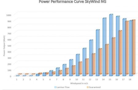

Zwar steht auch "An Standorten mit Kennlinie A kann bei optimaler Anströmung ein Wert von 60 V gewählt werden (tritt ein Schaden aufgrund fälschlich zu hoher Einstellung ein haftet der Kunde)." Na fein!

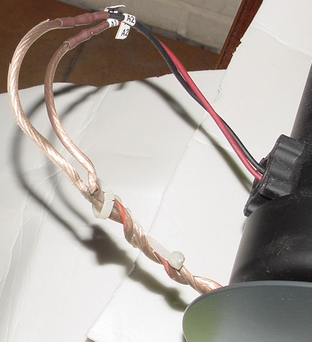

Foto von Ardo. In diesem Zustand hat er die Anlage sehr billig von einem entnervten User bekommen.
SkyWind empfieht Verwendung von Solarkabeln. Das ist gut, da stabiler, und Steckverbinder zur Entdrillung sind wasserdicht.
Nur ist in diesem Bild aus S. 56 Bed.-Anleitung
zu sehen, dass die beiden Solarleitungen aus dem Stummelmast unten raus ragen, ohne die Möglichkeit einer inneren Entrillung.
Sind etwa alle verkauften Anlagen nie bis zu diesem Problem gekommen, und wurden vorher aus anderen Gründen schon aufgegeben?

Gepostet: 02.10.2023 - 20:06 Uhr  ·  #160
Bei der Leitungskurven-Grafik von dem Sky-Wind Teil , wirds mir schwindelig , bzw ist dies wischi-waschi
Skywind NG  von FuSystems
Dateiname: Screenshot 2023-10-0 … onal.jpg
Dateigröße: 257.62 KB
Heruntergeladen: 732
