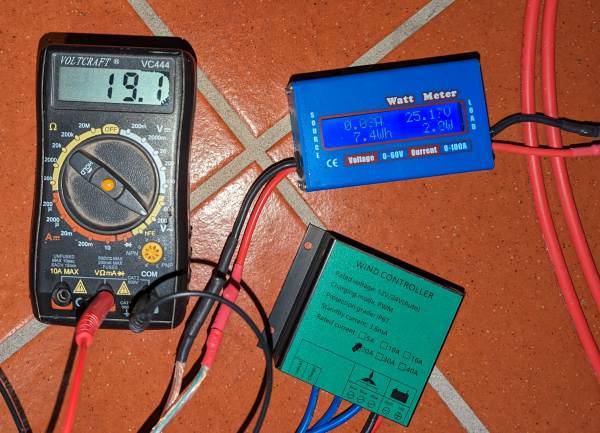

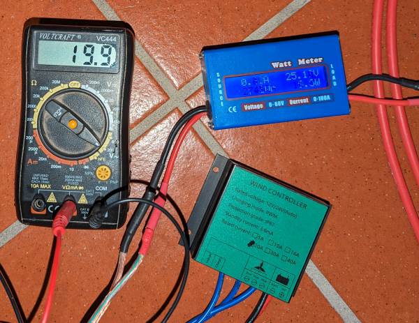

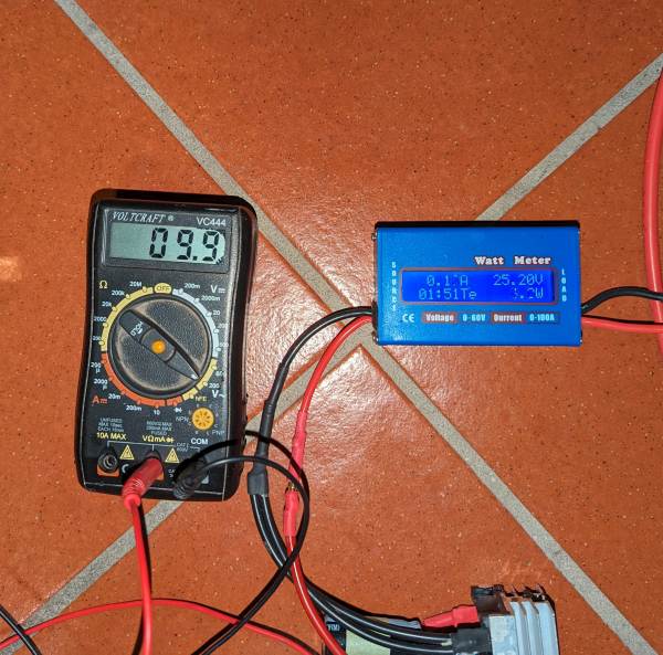

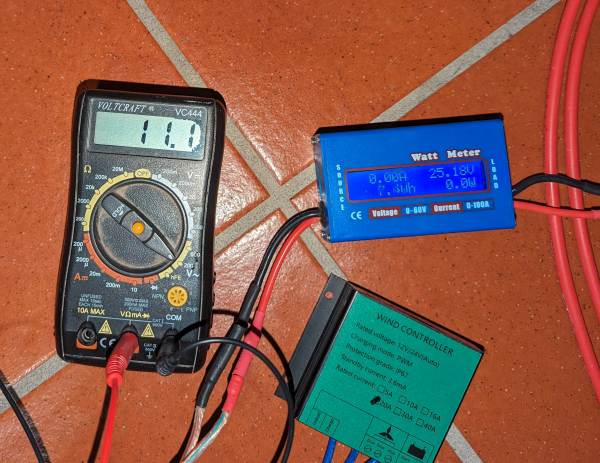

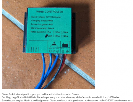

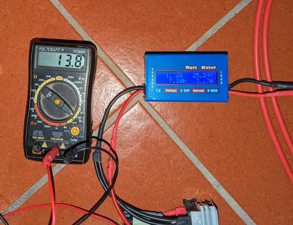

Gepostet: 19.11.2023 - 19:41 Uhr  ·  #157
Hallo anbei einfach mal ein paar Bilder vom Gleichrichter mit 2 Kondensatoren und ich nenn ihn einfach mal China Controler.
Gemessen mit einfachsten Mitteln, Multimeter an 2 Fasen am Eingang des Controlers.
Brückengleichrichter mit 2 Kond. bei Batterie 25V
fängt an ab 2,5er Wind
So nun ein paar Bilder vom China Controler Batterie Spannung 25V
fängt an ab 3 -3,5er Wind
falls es von der Auflösung jetzt zu klein ist lade ich es auch gerne grösser hoch.
Die Variante mit 1 Kon. hab ich noch nicht angeschaut bzw getestet.
Beiträge: 3558
Re: Scheibengenerator Axiales Windrad Wicklung ändern
Gepostet: 19.11.2023 - 20:04 Uhr  ·  #158
Hallo Feldi,
Danke für die Information, der Unterschied ist schon ziemlich beeindruckend:
Die Spannungsverdopplung:
Im 1. Bild wird bei 10 V Phasenspannung schon mit 3 Watt der 25 V Akku geladen
Im 2. Bild wird bei 13.8 V Phasenspannung schon mit 30 Watt der 25 V Akku geladen
Der China Controller:
Im 3. Bild wird bei 11 V Phasenspannung noch nicht der 25 V Akku geladen
Im 4. Bild wird bei 19.1 V Phasenspannung erst mit 2 Watt der 25 V Akku geladen
Im 5. Bild wird bei 19.9 V Phasenspannung erst mit 5 Watt der 25 V Akku geladen
ps.
Die Variante mit 1 Kondensator lässt sich einfach herstellen,
indem du aus der aktuellen Schaltung einfach den Kondensator zum Pluspol entfernst oder die Leitung durchtrennst.
Beiträge: 5271
