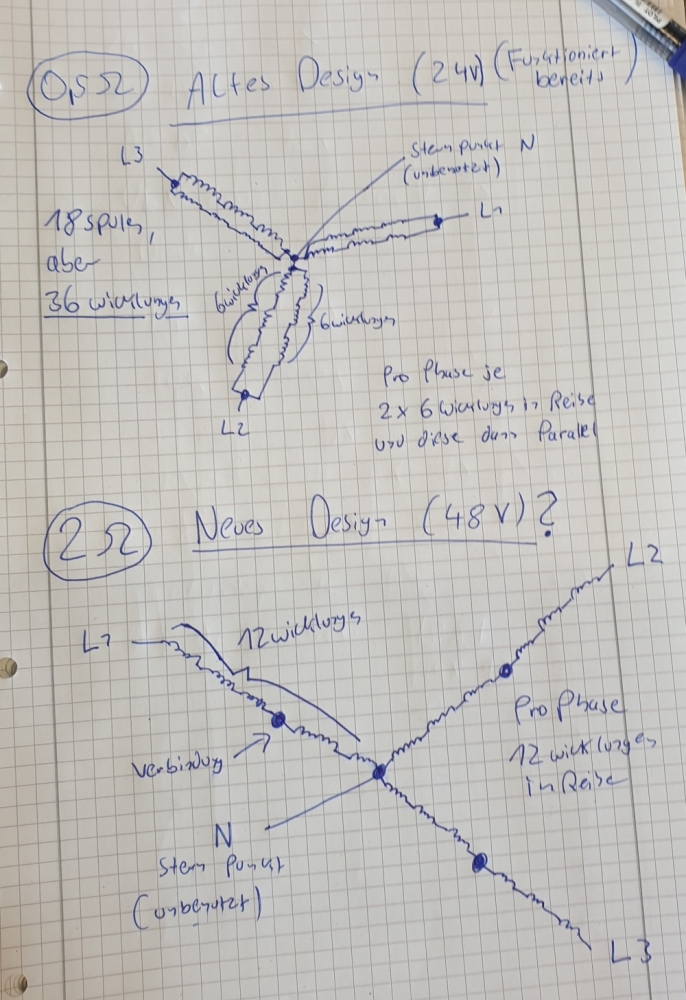

Gepostet: 11.05.2021 - 10:49 Uhr  ·  #176
Bei dem Scheibengenerator, den ich gebaut habe, sind ja zwei Wicklungen Parallel... Dafür ist er jetzt auf 24v ausgelegt. Habe aber überlegt, das 48V sinnvoller wäre... kann ich die dann einfach umklemmen, das die in Reihe sind?
habe eigentlich genug Kabel rausgelegt, den Sternpunkt (6 Kabel) und den Anschluss (6 Kabel)
Also je 6 Wicklungen in Reihe sind mit dem Ein & Ausgang rausgelegt.
Ich hoffe diese schnell hingepfuschte Zeichnung ist erkennbar:
Beiträge: 3454
Gepostet: 11.05.2021 - 11:27 Uhr  ·  #177
Hallo Robin,
das klingt für mich so, als ob wäre es möglich den Generator so auf 48 V zu verdrahten. Um Fehler zu vermeiden und noch Tips zu erhalten würde ich abwarten was unsere Experten dazu sagen ;-)
