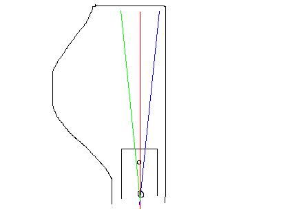

Ich meinte die Befestigung an der Blattaufnahme.
Bisher habe ich über dieses auftretende Problem noch nichts gelesen oder es hat sich noch keiner darüber Gedanken gemacht.
Im Anhang eine Skizze.
Der rote Strich zeigt die korrekte Montage, die anderen beiden die Falsche.
Michael

Ja, das ist so etwas.
Man muss da schon sehr präzise Arbeiten.
Mit einfach auswuchten und gleichlange Schenkel bilden ist es nicht getan.
Die Linie der Befestigung muss bis zum Ende des Blattes eingehalten werden, da sich sonst die Winkel zum Ende hin dramatisch ändern.
Was mich aber in meinem Fall wundert, die Tiefe des Repellers am Ende ist ziemlich groß. Vorderkante=50mm,
Hinterkante=49mm.
Das Verhältnis leuchtet mir ja ein. Nur die Größe nicht so ganz.
Michael
Bisher hat es bei allen funktioniert. Ich glaube, du machst dir da zu viele Gedanken. Versuche einfach, nach deinen Möglichkeiten genau zu arbeiten. Das reicht in der Regel vollkommen aus.
