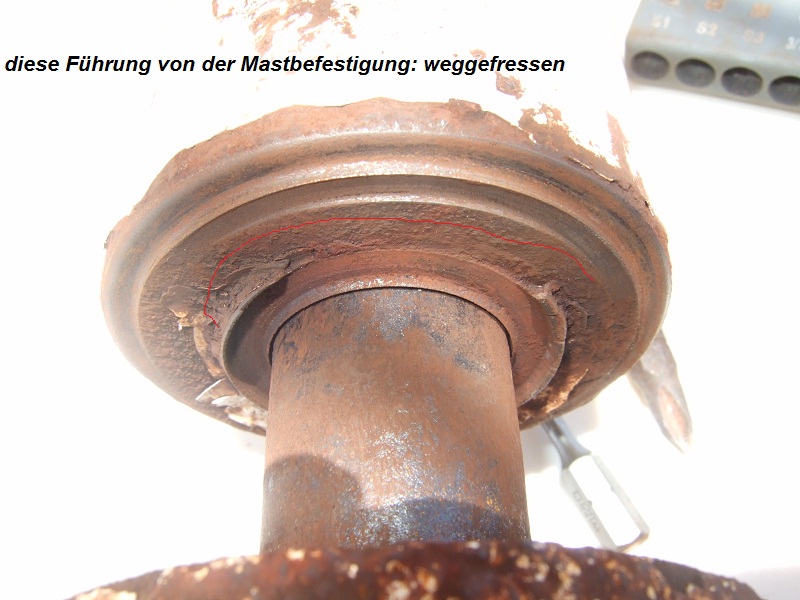

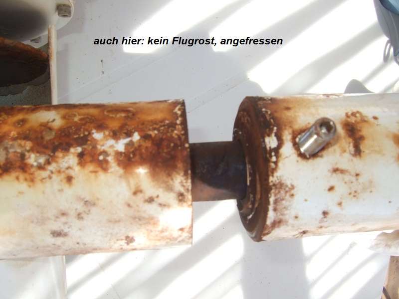

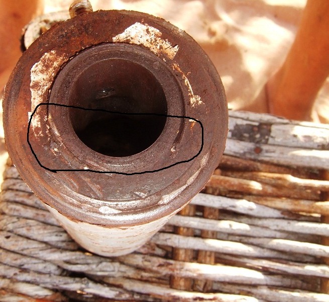

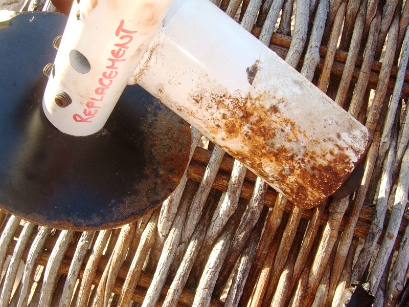

So, nun mal der versprochene Bericht zu der 1KW FuturEnergy „AirForce1“ Windkraftanlage.
Wir sind im März 2011 nach Brasilien direkt ans Meer (mit sehr hohem Salzluftgehalt) ausgewandert und spielten mit dem Gedanken, unser Haus mit eigenem Strom zu versorgen. Wir ließen uns in DE von einigen Vertreibern beraten, gut, günstig und nicht so schwer sollte sie sein, die Anlage, denn wir wollten sie im Reisegepäck mitnehmen (hat dann auch gut geklappt)
Wir wurden uns mit einem Vertreiber einig, da er uns auch sehr seriös erschien. Der Auftrag belief sich auf das 1KW 24 Volt Windrad, einen 50 Amp. Laderegler und einen 3000 Watt MeanWell TS 3000 Wechselrichter. Als Batterien empfahl uns der Vertreiber 2x2 12 Volt 175 AH einfache LKW-Batterien in Reihe geschaltet. In der Beschreibung über das Windrad des Vertreibers steht folgendes:
Allgemeines
Die komplette Windkraftanlage ist korrosionsgeschützt und seewasserfest. Die Dakota wurde zwanzig Monate an verschiedenen Orten im Mittelgebirge auf ihre Überlebenssicherheit mit Erfolg getestet.
……und im 21ten Monat warse hin. Unsere ist nun mit kurzen Unterbrechungen 19 Monate in Betrieb!?
Das Desaster begann sehr früh: der Dumpload von dem LR gab ganz schnell den Geist auf und die Batterien litten bereits an der ständigen Überladung, bald darauf explodierten bei dem WR alle 12 Kondensatoren, die Platine löste sich unter der hohen Salzluft im Bereich der Ventilatoren auf.
Dass wir hier in Ceara mal locker Windknoten von 34-40, sprich 17-21 m/s erreichen, wusste der Vertreiber wohl nicht, denn der nächste Schaden folgte schnell: der Masthalter riss in der Länge auf und versagte seinen Halt. Bei der Demontage wurde die Schleifringeinheit beschädigt und das darin verarbeitete hochgiftige Quecksilber verteilte sich auf der Arbeitsplatte und dem Fußboden. Diese Mängel wurden dem Vertreiber am 9.9.2011 gemeldet, am 17.11.2011 erhielt ich die E-Teile und die Mühle wurde wieder installiert. Danach gab es weitere, kleine Probleme, die aber relativ schnell gelöst werden konnten.
Nach dem Wiederzusammenbau der Mühle machte diese auch Anstalten, vernünftig zu laufen…….bis zum November 2012 (Windsaison!!). Die komplette Mühle ratterte und klapperte auf dem Mast, der Masthalter belegte sich innerhalb von Stunden mit rot-braunem Belag.
Ich will hier nicht weiter ins Detail gehen, schaut euch die Fotos an und bildet euch euer Urteil über eine KORROSIONSGESCHÜTZTE UND SEEWASSERFESTE Inselanlage für 1200,-€ zzgl. Zubehör.
Dem Vertreiber gebe ich keine Schuld, ihm lege ich nur eine Falschberatung bzgl. der LKW-Batterien zur Last. Er hat die Fotos an den Hersteller geschickt, ich dazu parallel auch, aber der Hersteller reagiert überhaupt nicht, zumal das ganze eine Garantiegeschichte ist.
Von was leben solche Unternehmen? Okay, von Garantiefällen nicht…….von Empfehlungen aber garantiert auch nicht.

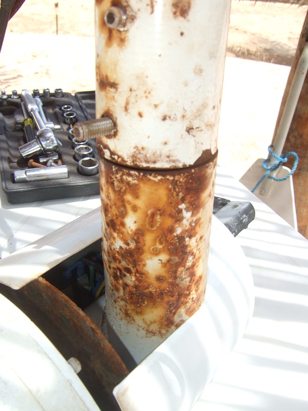

der Masthalter, gesichert mit 3 Madenschrauben
Dateiname: 005 (2).JPG
Dateigröße: 247.07 KB
Titel: der Masthalter, gesichert mit 3 Madenschrauben
Heruntergeladen: 2076
Dateiname: 004.JPG
Dateigröße: 122.24 KB
Heruntergeladen: 2112

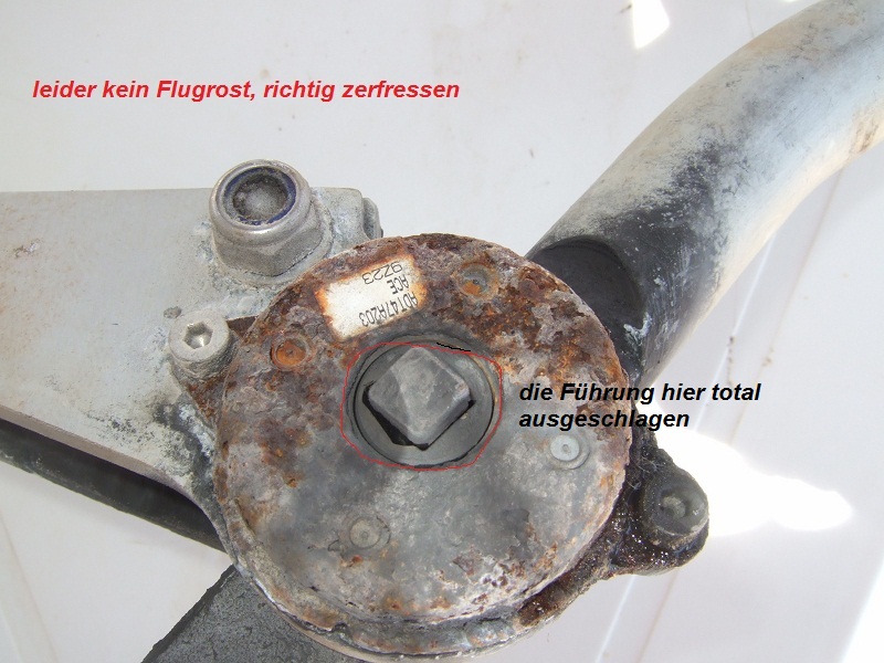

das Gelenk der Windfahne
Dateiname: 005.JPG
Dateigröße: 165.72 KB
Titel: das Gelenk der Windfahne
Heruntergeladen: 2060
die Führung regelrecht weggerostet
Dateiname: 003 (2).JPG
Dateigröße: 135.33 KB
Titel: die Führung regelrecht weggerostet
Heruntergeladen: 2068

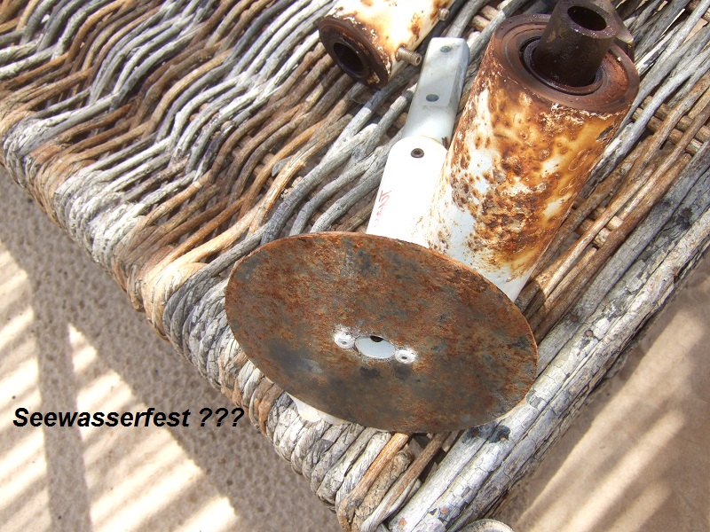

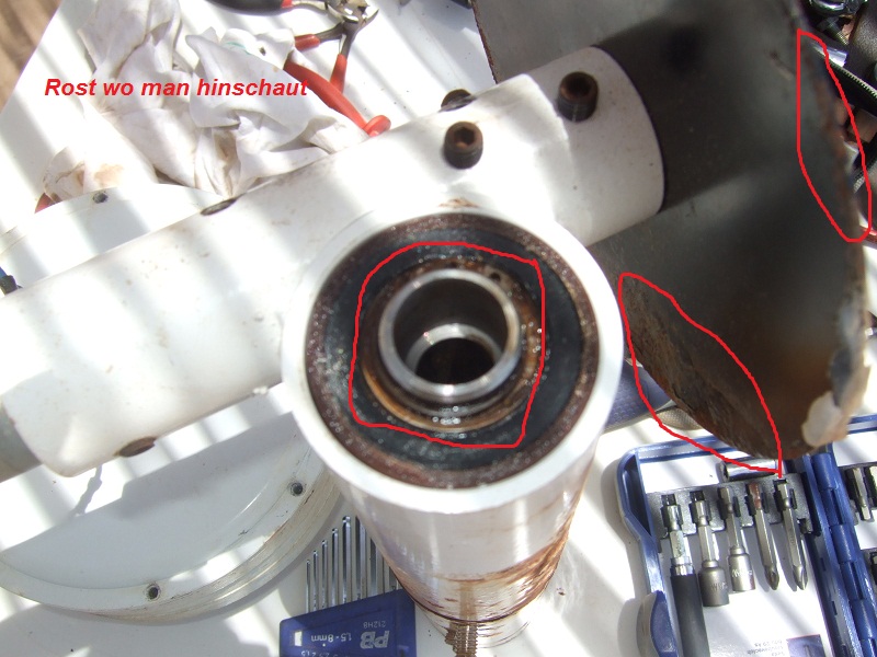

korrosionsgeschützt und Seewasserfest?
Dateiname: 008.JPG
Dateigröße: 138.02 KB
Titel: korrosionsgeschützt und Seewasserfest?
Heruntergeladen: 2165
Dateiname: 009.JPG
Dateigröße: 137.94 KB
Heruntergeladen: 2046
Dateiname: 013.JPG
Dateigröße: 269.56 KB
Heruntergeladen: 2041
Dateiname: 010.JPG
Dateigröße: 159.57 KB
Heruntergeladen: 2063

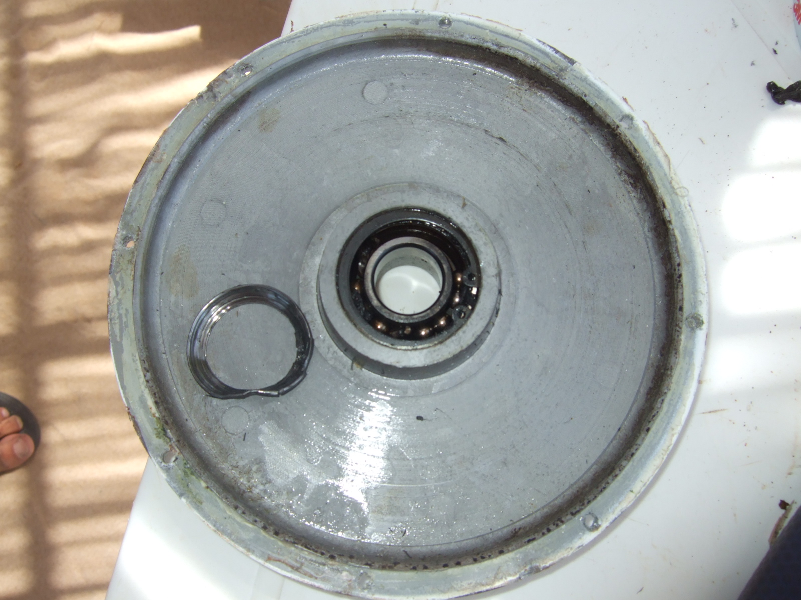

Industrielager, Wert 2,80€ in sich zerlegt
Dateiname: 015.JPG
Dateigröße: 619.34 KB
Titel: Industrielager, Wert 2,80€ in sich zerlegt
Heruntergeladen: 2118

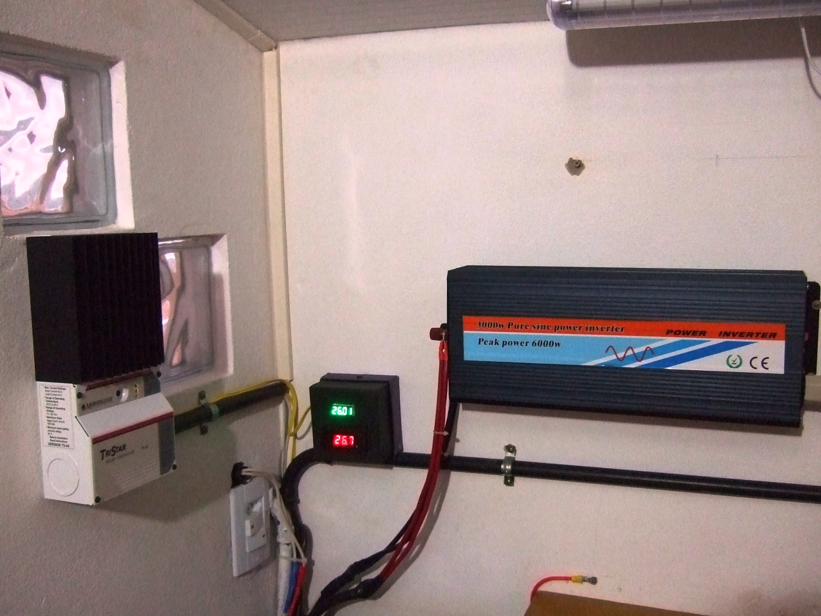

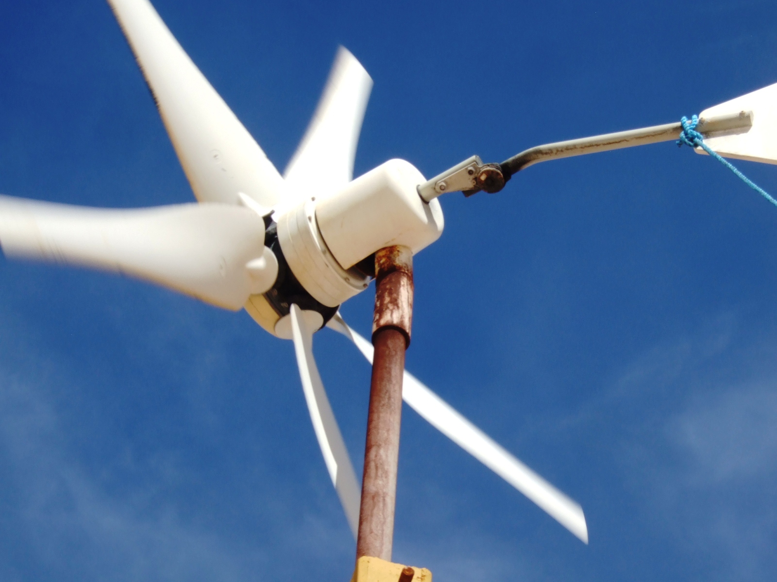

Aber kannst Du noch ein oder zwei Bilder einstellen, wo man die Anlage in Gesamtaufnahme sieht, habe leichte Schwiereigkeiten die Detailaufnahmen zuzuordnen.

Was für einen Laderegler setzt Du ein?
Den Meanwell WS 3000 TS oder den danach eingesetzten Powerjack 3500W Sinuswechselrichter kenne ich jetzt auch nicht, aber evtl. sind die nicht besonders batteriefreundlich?

Morningstar TS 45
die Mühle installiert kurz vor der Stilllegung

Titel: die Mühle installiert kurz vor der Stilllegung
Heruntergeladen: 2061
Laderegler TS 45 und 3000 Watt WR rein Sinus
Dateiname: 008.JPG
Dateigröße: 580 KB
Titel: Laderegler TS 45 und 3000 Watt WR rein Sinus
Heruntergeladen: 2100

Hier nun die Reaktion des Herstellers, gesendet über den Vertreiber an mich:
Hallo Herr Wagner,
hier die Antwort von Sandra:
"We believe this is the same brazilian unit that we sent a replacement body and slip-ring and stated that if the customer replaced this it would no longer be covered by the guarantee.
Kind regards
Sandra"
Ich weiß nicht, was ich dazu noch sagen soll? Kann man mit solchen Leuten noch zusammen arbeiten?
Mit freundlichen Grüßen
H.K

alle Eisenteile sind Galvanisch Verzink und die
weiße Teile sind Pulverbeschichtet,
...und da bist Du Dir ganz sicher?? Wann und wo hast Du denn die Mühle gekauft? Unserem Verkäufer war bekannt, wo die Mühle installiert werden sollte.
Wenn Du über eine schlechte Verarbeitung nix sagen kannst, dann ist Dir ja sicher auch nicht bekannt, dass die Schleifringeinheit mit Quecksilber gefüllt ist...
Eine 23 KG Anlage auf einem 50er Mast gesichert mit 2x 8er Madenschrauben soll eine "Zitat: Überlebensgeschwindigkeit: 50 m/s" haben??? Bei uns ist der Masthalter schon bei 20 m/s in der Länge aufgerissen. Im August montiert und im September schon ein solcher Schaden?? Da war von Rost noch keine Rede, da war noch alles weiß (pulverbeschichtet?)
Wir mussten ja die Anlage komplett demontieren und hatten JEDES Teil in der Hand.
Wir haben nicht ein einziges verzinktes Teil vorgefunden!

Das die Teile galvanisch Verzinkt sind, bin ich mir ganz sicher, da ich mein Windrad auch schon etwas umgebaut habe und beim
Blöd anstellen ist mir ein Teil heruntergefallen und was kam zum Vorschein beim abplatzen der Pulverbeschichtung,
so richtig schön glänzender Zink.
Genauso sah es aus als ich die Mastaufnahme ausgedreht habe, innen schön dick verzinkt.

Noch einmal zum Rost, sieh dich mal im Nachbarforum um, da berichtet jemand über eine Black 300 die 24 Monate gelaufen ist
und nicht ganz so verrostet ist, aber doch schon beträchtlich angenagt ist und der Aufstellort war Deutschland.
Ich sage jetzt mal, das man hier mal zuerst bedenken sollte was das Windrad kostet bzw. gekostet hatte, was willst du für 1200€
erwarten, alles aus Edelstahl, Keramiklager und vergoldeten Lackdraht im Generator, dann kauf dir mal zuerst die Einzelteile
dann wirst du sehen was diese schon kosten.
Ich habe mir die Futurenergie gekauft, weil ich denke hat eine vernünftige Substanz um weiter zu machen und es gibt kein
Windrad, das zu hundert Prozent Fehlerfrei oder ohne Probleme ist.

Hallo, also gut sieht die Anlage bei weitem nicht aus, mein Beileid.
Eine Pulverbeschichtung über Verzinkung - ich bin kein Fachmann aber ich weiß nicht ob sowas gut halten würde denn verzinktes lässt sich in guten zustand nicht mal streichen das die Farbe dann ablättert. Ich denke eher Verzinkt oder Pulverbeschichtet.
Galvanisch Verzinktes hält aber Salz auch nicht lange aus aufgrund der Schichtstärke.
Normales Regenwasser hingegen Jahrzehnte wenns gut gemacht wurde .
Pulverbeschichtetes sollte dies machen aber wenn die Grundierung/Untergrund nicht gut vorbereitet ist oder kleine Abplatzungen sind wird dies sicher schnell unterwandert.
Ich würde es unter diesen Umständen mit einer WKA lassen und PV Module verwenden oder einen WKA Eigenbau mit V2A Edelstahl teilen.
Ansonsten sehe ich da wieder Schwarz bzw Rostbraun auf einige Jahre...

Zitat: Mein Windrad sieht auch anders aus als deins, der Spinner ist runder und um den Generatorhalter, Drehgelenk ist eine Aerodynamisch geformte Abdeckung montiert.
genau das meine ich damit, wenn ich frage, wann und wo Du die Anlage gekauft hast. Vielleicht habe ich einen Ladenhüter oder eine Montagsmühle erwischt.
Dafür lege ich meine Hand ins Feuer: an meiner Mühle ist nicht ein verzinktes Teil verarbeitet und wenn es pulverbeschichtet sein soll, dann ist es eine laienhafte Arbeit.

nein, nicht runter gefallen, der Masthalter war ja gerissen und wir mussten die Mühle demontieren. Uns war ja nicht bekannt, was auf uns zukommt, der Monteur musste ja die Kabel inkl. des runden Endteils herrausziehen. Dabei öffnete sich das kleine runde Behältnis und die Soße lief aus. Das ist ja auch nicht das Problem, wenn man(n) weiss, was sich darin befindet. Wenn einem bekannt ist, da ist Quecksilber gut verpackt drin, dann geht man halt dementsprechend damit um. Aber wenn man an den Kabeln zieht und es passiert so etwas, das ist wohl doch schon recht gefährlich, oder?
