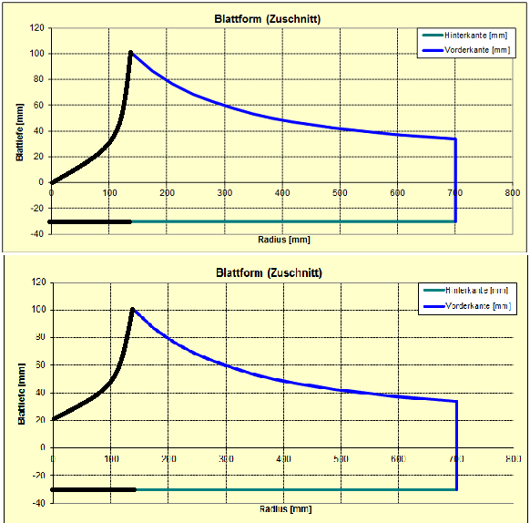

1. Ich habe mit dem Rowitool herumgespielt und bin der Meinung, dass es jetzt passt.
2. Bei meiner Berechnung wird im Reiter Blattform die Hinterkannte mit -30,54 mm angegeben. Mir ist nicht klar warum diese so breit sein soll. In diesem Beitrag link wird schon mal darauf hingewiesen, dass es sich ja eigentlich nur negativ auswirkt oder? Die Erklärung, warum es nötig ist verstehe ich nicht.
3. Im Tool wird der Bereich des Repeller Radius von 0-105mm als nicht nutzbarer Innenbereich angegeben. Die Werte müssen manuell gesetzt werden. Wäre das so wie im Bild zum Beispiel richtig?
4. Mein Repeller muss sich, wenn man frontal drauf schaut, gegen den Uhrzeigersinn drehen. Stimmt dann alles so? Ich habe ein wenig Probleme mir die wirkenenden Kräfte beim fertigen Windrad vorzustellen.
5. Wie muss ich die Kanten bearbeiten? Sehe ich es richtig, dass die im Bild blaue Kante auf der, dem Wind zugewandten Seite zur Kante hin angespitzt werden muss und die grüne Kante abgerundet wird?

Re: Muss es immer KG Rohr sein
Gepostet: 19.08.2014 - 16:13 Uhr  ·  #6
Hallo. Eifrig , eifrig
Der negative Bereich ist meines Wissens für die Stabilität des PVCs notwendig , bei dickeren Rohr kannst ihn sicher um einen geringen Anteil verringern.
Die ersten 105 mm ist die Krümung zu stark und würde nichts bringen bzw sogar bremsen.
Auch muss das Repellerblatt befestigt werden und so ergibt sich ein dieser Bereich denn ich darumm nicht zu dünn wie bei dir wählen würde
Ja die blaue ist der dem Wind zugwandte, Drehrichtung folglich gegen Uhrzeigersinn.
Die blaue Kante sollte gerundet sein und die grüne auf der Innerseite verlaufend angschrägt damit sie zur Hinterseite hin sanft ausläuft.
Spitzt du die Vorderseite auch an bringt das wenig und bei nächsten Hagel, Graupeln usw mit Wind ist alles ausgefranzt und pfeifft.
