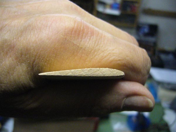

Ich hab mal nach den Profilen ge gogelt.
Meist sieht man nur den Nabenbereicht ! und die Enden von oben drauf, für mich ist das Müll (die Enden) sehen wie abgerundete Bretter aus, na ja wenn das Nylon ist, so weiches Zeug wundert mich das nicht.
Das würde ich so nicht aufbauen.
Was obtimiren die da eigentlich, soll das die Aerodynamik sein.
Dünne Profile sehen wie im Anhang aus und machen keinen Krach.

Das obig abgebildete Profil an der Blattspitze ist da Dimensionen besser.
Nur bitte in Realität die Kanten rundschleifen!
