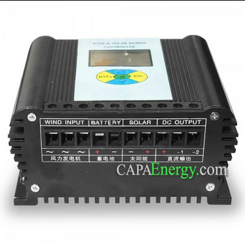

Servus zusammen,
Ich habe eine solaranlage an die ich ein windgenerator anschliessen möchte angeblich soll das gehen ohne hybrid laderegler funktionieren doch bei mir (elektro leihe) bleiben da noch ein paar fragen offen.
Mein setup
Laderegler
Mppt t30 von sun yobw
Solarpanel
1.6m2 (mehr weiss ich leider nicht)
280ah 12v Batterie
Der windgenerator regler
Dt - dc 12/24v
Waterproof wingenerator controller
Meine frage ist kann ich vom wg uber den wg regler in den solarladeregler reingehen.
Oder muss ich vom wg regler direkt in die Batterie aber hat diese dann noch ueberladungs schutz
Vielen dank fuer euere antworten gruss abt

Hallo, grundsätzlich ist der WG-Laderegler dafür vorgesehen an die Batterie angeschlossen zu werden, nicht an den Solarregler, das geht nicht. Ob dein Laderegler einen Überladeschutz hat, ist eigentlich von auszugehen aber das weiß ich nicht...

also prinzipiell gibt es bei Hybridanlagen ( Solar / Wind ) zwei Möglichkeiten:
A) Hybridladeregler mit zwei Eingängen.
B) Last-Umleitungsregelung.
Ich glaube nicht, dass es Probleme geben wird, wenn du mit den Kabeln direkt an die Batterie gehst. So ist ja in beiden Fällen ein Überspannungsschutz für die Batterie gewährleistet. Und wenn dein Laderegler für Wind ausgelegt ist, schafft er das auch - es wird wahrscheinlich ein Hochleistungswiderstand o.Ä. integriert sein. Habe das aber noch nicht gemacht und würde dir erfahrungsgemäß zu Variante B raten. Systemspannungen und Leistungen beachten!

Machs doch nicht schon wieder teuer! Der hat doch schon einen Laderegler. Die eingangs gestellte Frage dazu war:
Ja, genau so. Überladungsschutz ist Haupsinn eines Ladereglers.
Was zu spezifizieren wäre, ab welcher Spannung schaltet der ab?
Aber wenn eh nichts einstellbar, werden es um 13,5 V sein, also, bevor Gasung einsetzt.
Ob der eine Temp.-Kompensation hat? Eher nicht. Müsste dann nämlich einen Temp.-Fühler geben, mit Leitung bis zum Akku.
Macht aber Nüscht, s. Anhang, "Pufferbetrieb".
13,5V richtig bis 30°C. Wenn geringer, wird der Akku weniger voll, leidet aber nicht.
Irgendwas müsste ein WG-Laderegler noch machen, wenn der Akku voll ist.
Umleiten auf Ersatzlast oder Generator-Kurzschluss.
Wenn nichts dergleichen ist ne mechan.-aerodyn. Abregelung nötig. Auch so immer empfohlen. Dsw. ein eingangsseitiger Überspannungsschutz, wenn nicht im Laderegler schon integriert.
Wenn Laderegler aber nicht teuer: Wenn die MosFETs es nicht aushalten, gehen sie i.A. auf Kurzschluss. Da ist am Rotor eh quasi Ruhe. Nur 2-phasiger Kurzschluss rappelt aber i.A. ein bisschen.
Soweit, wie ich vermute, zum Thema "kleines Windrad".
Schönen Sonntag, Che
