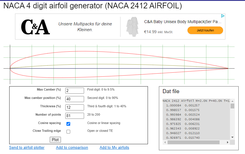

ich habe noch eine Frage und zwar zur Auswahl meines Profiles für das Windrad wäre das NACA 2412 ein passendes Profil für mein Kleinkraftwindrad ein Flügel sollte die Länge von einem Meter haben.
Oder gibt es bessere Profile?
Freue mich auf Antworten. Danke.
Gruß Nico

Eigentlich müsstest Du hier angeben welche Eigenschaften Du von Deinem Flügel erwartest, unter welchen Standortbedingungen er laufen soll und bei 1 m Länge die Du veranschlagst welche Leistung Du erwartest.
Das breite Naca Profil welches Du zeigst wäre vielleicht für Schwachwind und kleinere Schnelllaufzahl geeignet, es scheint aber wegen der gerundeten Wölbung auf beiden Breitseiten eher für Flugzeuge geeignet zu sein, die Seite wo die Strömung von vorne auftrifft ist bei Windradflügeln eher flacher gehalten.
So ein Profil könnte man beim Darrieus Rotor eher nehmen.

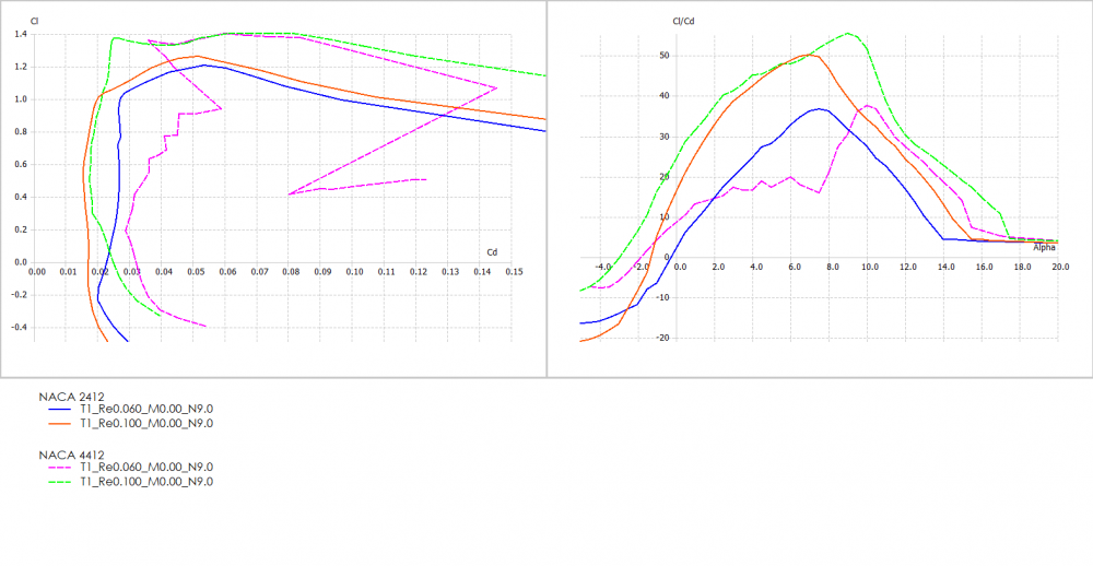

Ansich hatte ich 4412 empfohlen, da von Prof. Gasch seinerzeit empfohlen, von mir schon verwendet, auch von Heyde-Windtechnik. Aber in Simulation ist das 2412 sogar bei niedrigen Re-Zahlen noch besser. Vgl. re. Abbildung: Gleitzahlen.
