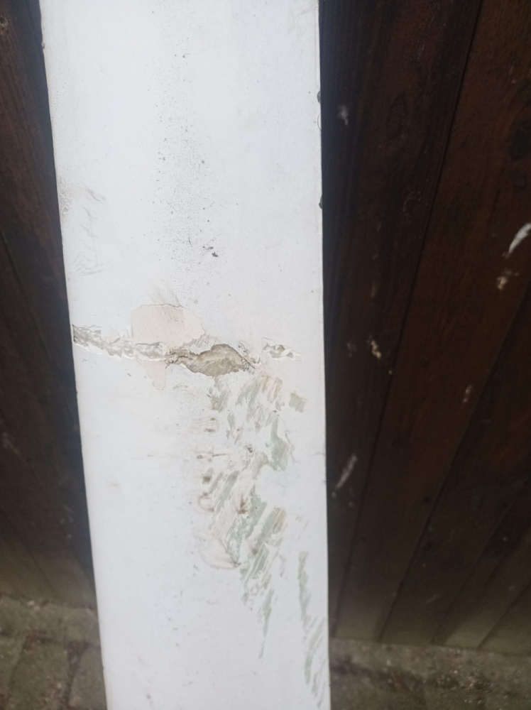

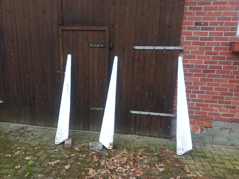

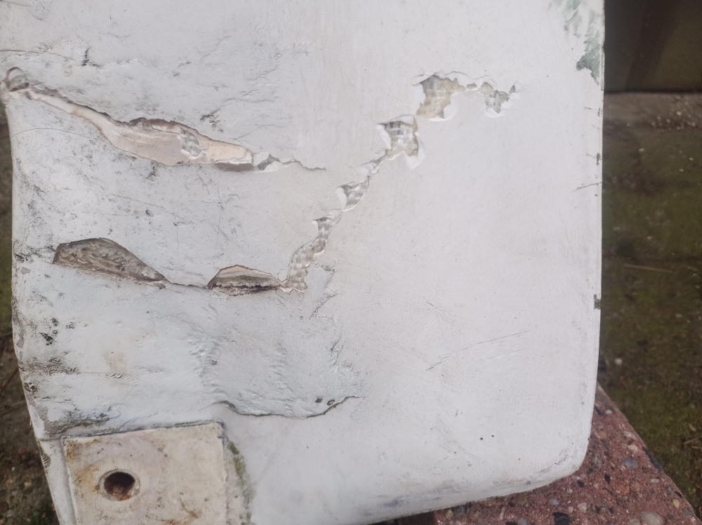

Hab da mal ein paar Bilder von den beschädigten Rotorblättern, ein war verbogen ,und wurde mit dem Nylon geflecht wieder gerade, wie repariert man die am besten, versiegeln ? Mfg.H.Sch.

Das sieht nach versprodeter und spliternder Oberfläche aus.
Aus welchem Material sind die den ? Glasfaser mit Epoxi ?
Ich würde die Oberfläche beischleifen einschließlich der gerissenen Fasern
Dann Glasgewebe auflaminieren mit großzügiger Überlappung, 2 cm sollten reichen.
Die letzte Schicht ewentuel mit eingefärbtem Harz, um nicht unnötig Farbe zu brauchen (Gewicht ).
Alles warm aushärten mit 50 bis 60 °
Die Enden vom Glasgewebe nur mäßig anschleifen, das muß nicht ganz glatt sein, gibt eine turbulente Strömung.
Danach alle Blätter auf der Achse auswuchten!

Ich weiß nicht, ob der innere Kern Nylon Geflecht mit Carbon ist, und die Deckschicht GFK, war überrascht das ,das leicht verbogene Blatt, beim abbau, aus der Spannung am Gittermast wieder total gerade gezogen ist, dachte ,das könnte ich weg schmeißen !Mfg.H.Sch.

Bin da nicht so der Insider, scheint tatsächlich Glasfaser zu sein, Beschädigungen ja, aber kein Komplett Bruch, nun muss ich sie so gut es geht wieder herrichten!
Mfg.H.Sch.

Da der Schaden in Nabennähe optisch so erscheint als sei der Flügel dort mehr als nur äußerlich betroffen - also auch innen angebrochen - wäre ein Einsatz nach einer Reparatur vielleicht riskant. Wenn bei Sturm der Flügel abreißt wäre das ein Geschoss mit hohem ballistischem Potential.
In Nabennähe treten immer erhebliche Belastungen auf.

Bei der Wahl des Reparaturharzes wäre Epoxyharz weit besser als Poliesterharz.
Poliesterharz ist bei weitem spröder nach der Austrocknung und Epoxy ist mechanisch viel belastbarer!
Ich würde zuerst die Stellen mit Epoxy gut sättigen so dass alle Fissuren mit Harz gefüllt eine stabile Verbindung eingehen, dann nach der Trocknung mit Epoxy und Talkum eine Spachtelmasse mischen, auftragen und glatt schmirgeln.
Und danach dann mit Epoxy einen dünnen Patch (Glasfaser oder Carbon) auftragen. Carbon ist leichter, was vielleicht beim Auswuchten weniger Kontermasse benötigt.

Hallo Karl, du hast Recht, ich habe den Flügel in den Schraubstock am Ansatz geklemmt, und dann Hebelkräfte drauf gebracht, er ist tatsächlich tiefer eingerissen, so wie unten ,als auch im oberen Drittel, werde wieder Holzflügel fertigen, hatte da noch Schichtenholz als Reserve auf Lager, ist natürlich wieder Maloocherei! Wenn einer von Euch weiß, wer einen solchen Flügel fertigen kann, wäre ich dankbar, waren tolle Blätter?
Mfg.H.Sch.

Die Fasern im Inneren tragen haubtsächlich zur Zugbelasstung bei und nicht zur Biegebelastung die von den äusseren Schichten gehalten wird.
Im inneren sollten, bei Reparatur, alles gut getränkt und warm ausgehärtet werden bevor es an die Deckschichten geht.
Dazu diese wie eine flache Mulde ausschleifen um ausreichend Klebefläche für eine "Schäftung " zu bekommen.
Auf jeder Seite 20 mal so weit wie die Mulde tief ist.
Und auch kein CFK verwenden da dieses die geringste Dehnbarkeit hat und als erste Schicht wieder reissen würden da sie die Zugkräfte fast alleine auf nimmt.
Zum Schluß kann als Angstfaktor auf der Unterseite noch eine großzügige Lage GFK, minimal 200g Gewebe, nach abschleifen der Farbe auflaminiert werden, natürlich alle Blätter.
