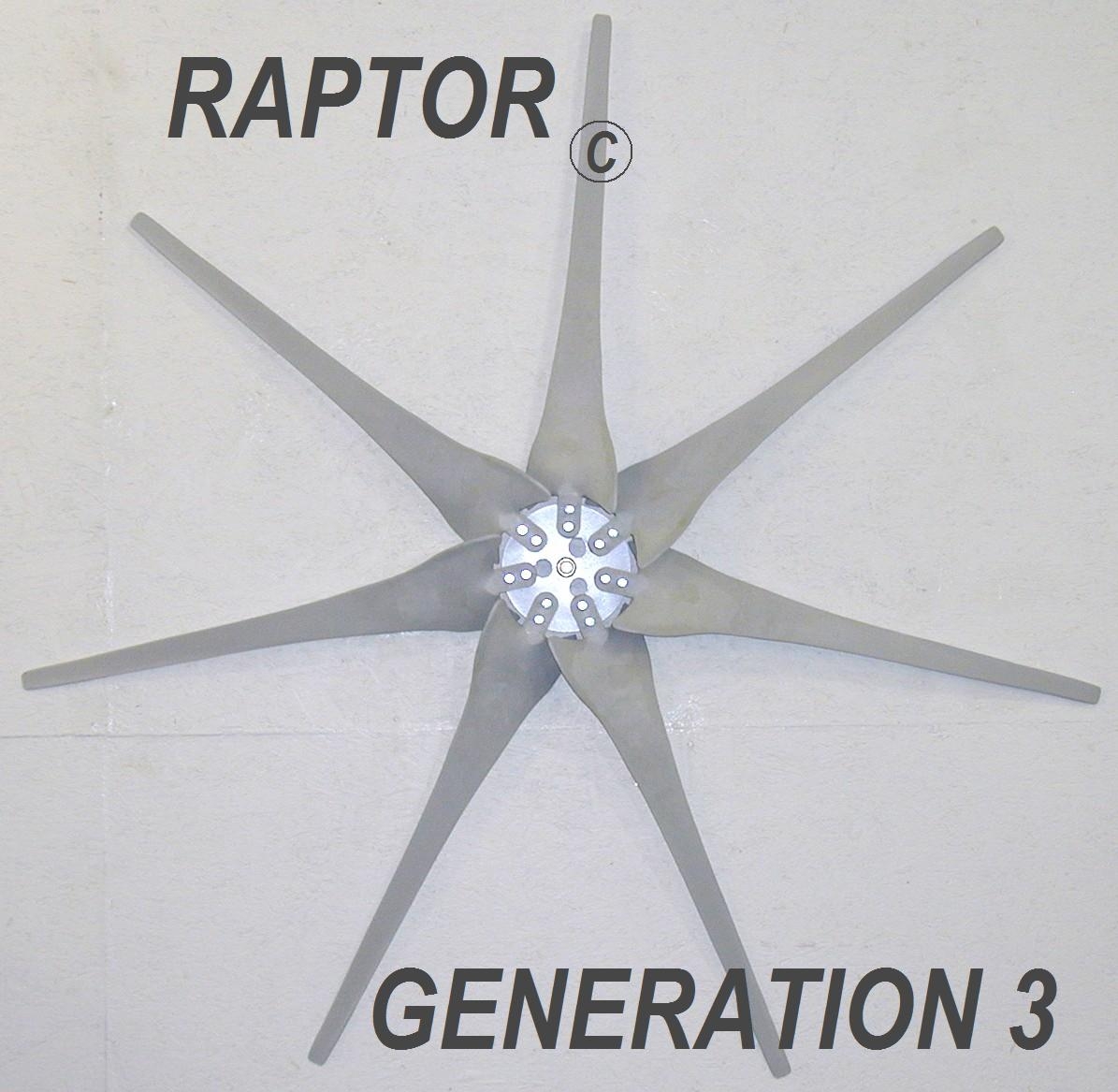

Hallo Windfreunde,
ich bin auf der Suche nach einem Shop wo ich diese Rotorblätter mit Nabe vom Typ HY-1000L kaufen kann. Rotordurchmesser wäre 1,8 Meter.

Ich verpasse meinem FD nun solche Repeller um zu sehen ob der Anlauf früher kommt und ob eine Lee Ansteuerung nicht besser ist.

Ist ein interessanter Ansatz von Dir - überlege auch Konzept mit Mehrblatt.
Warum machst Du Lee Ansteuerung ?
Wenn Du Lee machst, wie machst Du die Sturmsicherung ? ... Helicopter fällt wohl weg. Furling ist ggf. aufwändig oder auch nicht möglich ... ?
Beim ersten Bild scheint es eine US-Anlage zu sein, oder ggf. aus China.
