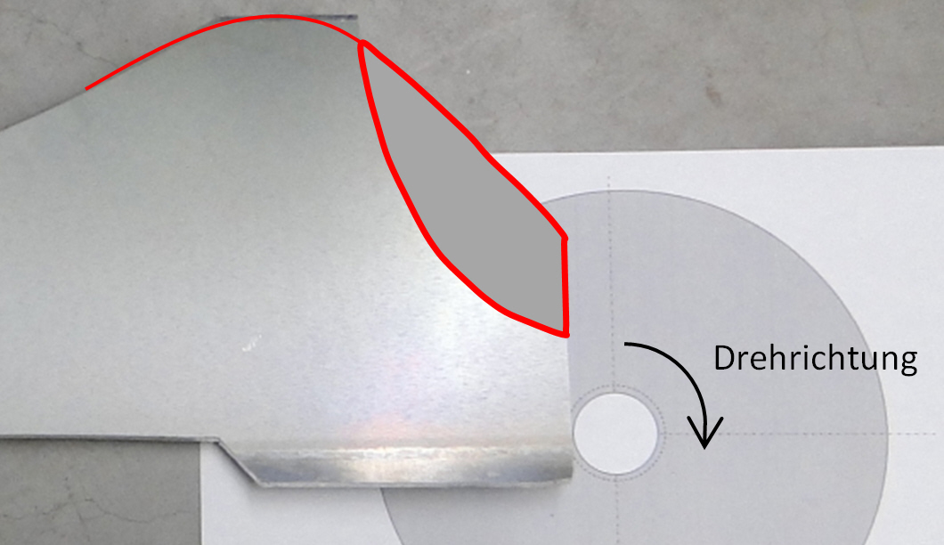

Aerodynamische Überlegung
Gepostet: 04.12.2010 - 19:28 Uhr  ·  #14
Ich grübele schon den ganzen Tag, ob nicht der nachfolgende Schnitt hinsichtlich Aerodynamik besser ist O-)

Beiträge: 6882
Re: Wo kann ich diese Rotorblätter kaufen ?
Gepostet: 04.12.2010 - 21:26 Uhr  ·  #15
Gepostet: 07.12.2010 - 13:09 Uhr  ·  #16
ja, das sehe ich auch so. Es ist da mehr die Frage wie es am besten aussieht. Vor allem im letzten Drittel ist aber sehr genaues arbeiten erforderlich damit das Rotorblatt ordentlich funktioniert. Deshalb habe ich meine Profile damals lasern lassen. Somit sind sie alle gleich und haben keine Toleranzen was die Form angeht.

Gepostet: 17.12.2010 - 12:59 Uhr  ·  #17
Hallo Ihr beiden ,
wenn es also nur eine Frage der Optik ist ... dann spar ich mir lieber das Gewicht und schwöre das ich mir die größte Mühe geben werde. :-)
@Max
Was hatte den so ein Flügel aus Abwassserrohr bei einem 1 Meter an Gewicht, oder besser bei einem Radius von 0,8 Meter ?
