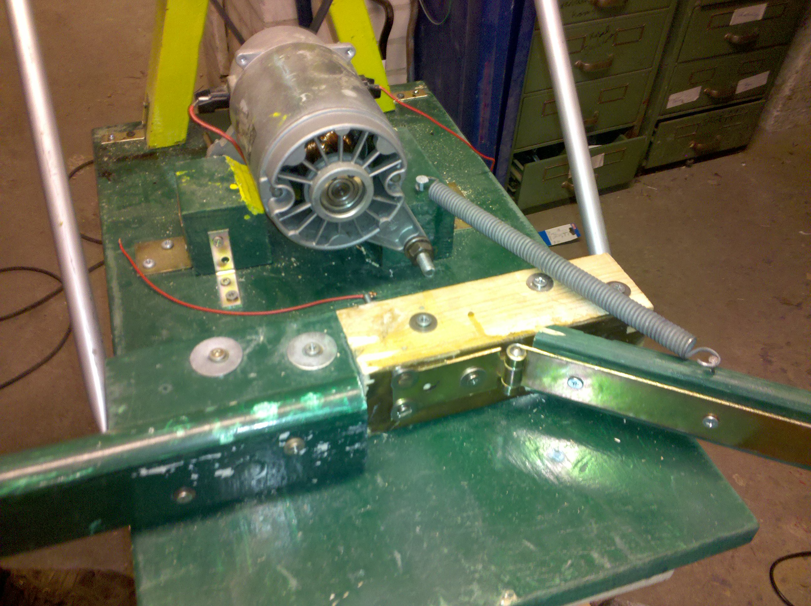

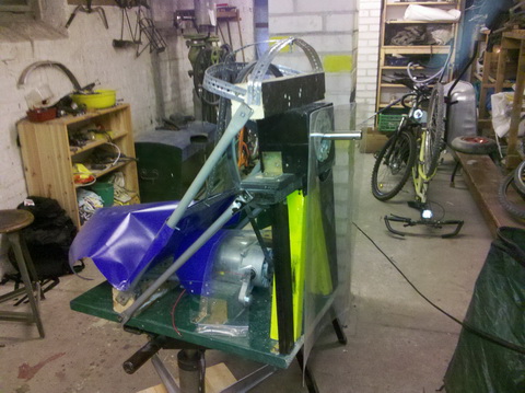

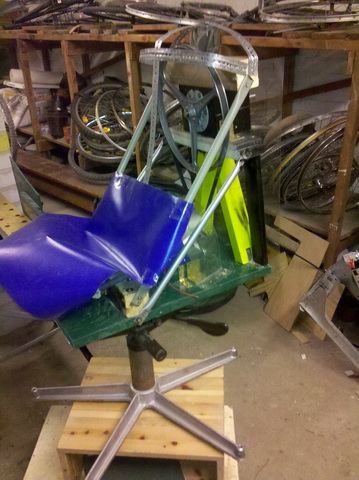

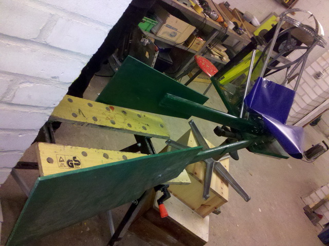

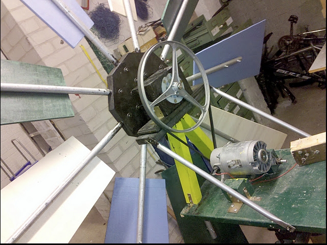

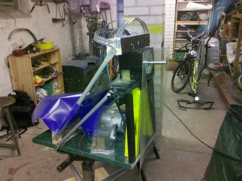

die fotos sind schön querbeet, wir haben manchmal alles zusammengebaut, dann wegen platzmangel wieder teile demontiert, aber das gesamtbild sollte klar werden. vllt sollte man dazu sagen, das wir den "nur mit schrott bauen" ansatz ziemlich ernst nehmen, und unsere ausgaben sich ziemlich genau auf unter 50 euro einpendeln sollen.
WKA mit WaschmaschinenGeno nach Kuhtz
Dateiname: 2011-09-30_16-39-08_251.jpg
Dateigröße: 944.16 KB
Heruntergeladen: 4400
Dateiname: 2011-10-28_15-51-35_496.jpg
Dateigröße: 1.04 MB
Heruntergeladen: 3473
Dateiname: 2011-10-28_15-51-54_796.jpg
Dateigröße: 1.09 MB
Heruntergeladen: 3320
Dateiname: 2011-10-28_15-53-07_206.jpg
Dateigröße: 1.03 MB
Heruntergeladen: 3227
Dateiname: aufbau.jpg
Dateigröße: 257.13 KB
Heruntergeladen: 4780

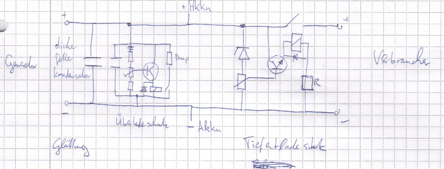

hi,
ich habe die überladeschaltung von XXL_Ray aufgebaut und sie tut was sie soll, vielen dank erstmal dafür. Ich glaube mein generator liefert pulsierenden Gleichstrom, deswegen keine gleichrichtung, höchstens eine rückstromdiode fehlt wohl noch.
Mit meinem neu erworbenen Halbwissen habe ich folgende Schaltung erdacht, die mE den Akku auch vor Tiefentladung schützen würde.
ist das :-) oder eher :sick: ?? baut mein relais nur kurzschlüsse? ;)

Gepostet: 15.02.2012 - 10:05 Uhr  ·  #12
Die Schaltung ist ja gar nich allein von mir. Da haben viele (acuh mehr als ich) dran gearbeitet.
Die Rückstromdiode solltest du auf jeden Fall verbauen.
Dein Unterspannungsschutz sieht richtig aus. Bitte berichte, ob das funktioniert und welche Bauteile du verwendet hast. Das würde mich sehr interessieren.

Hallo Tootie, richtig, pulsierender Gleichstrom, der Geni hat einen Kommutator mit Kohlebürsten, also schütze den Block gut vor Nässe und Staub, damit Du lange Freude daran hast bis irgendwann in ferner Zukunft mal die Kohlebürsten runtergefahren sind. Da ist es natürlich weise, voraussehend ein Ersatzpaar schon in der Schublade zu haben, wenn man sowas heute noch organisieren kann.
Wegen den tollen Infos zur Verhinderung von frühzeitigem Batterieschrott, was man so alles durch gescheite Stromentnahme und Laden machen kann bin ich geplättet. Mir geht´s wie Tootie mit der Elektrik, weshalb ich auch immer die einfachste Lösung mit möglichst wenig Schaltkram gewählt habe. Oft habe ich alte Autobatterien verheizt, ohne jede Schaltung, geht auch, wenn man ständig genug läd und immer soviel verbraucht, dass es kein Gasen gibt.
