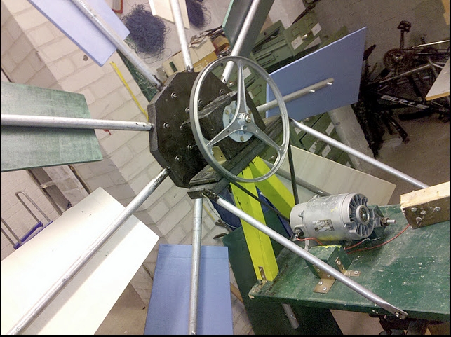

die fotos sind schön querbeet, wir haben manchmal alles zusammengebaut, dann wegen platzmangel wieder teile demontiert, aber das gesamtbild sollte klar werden. vllt sollte man dazu sagen, das wir den "nur mit schrott bauen" ansatz ziemlich ernst nehmen, und unsere ausgaben sich ziemlich genau auf unter 50 euro einpendeln sollen.

Mit meinem neu erworbenen Halbwissen habe ich folgende Schaltung erdacht, die mE den Akku auch vor Tiefentladung schützen würde.
ist das :-) oder eher :sick: ?? baut mein relais nur kurzschlüsse? ;)
grüße

Re: WKA mit WaschmaschinenGeno nach Kuhtz
Gepostet: 15.02.2012 - 10:05 Uhr  ·  #12
Die Schaltung ist ja gar nich allein von mir. Da haben viele (acuh mehr als ich) dran gearbeitet.
Die Rückstromdiode solltest du auf jeden Fall verbauen.
Dein Unterspannungsschutz sieht richtig aus. Bitte berichte, ob das funktioniert und welche Bauteile du verwendet hast. Das würde mich sehr interessieren.
