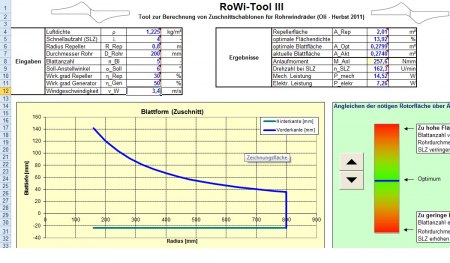

Ich möchte mich nun auch mal langsam, nach sehr viel lesen hier im Forum, an das Thema heranwagen.
Zunächst "nur" mit einem kleinen Windrad, wie hier:
vorbild?
Würde dieses als "einstieg" in die Thematik verwenden.
Würde gerne damit meine Gartenbeleuchtung betreiben. Sollen ein paar LED's werden, die nur abends und morgens mit Zeitschaltuhr und Dämmerungsschalter leuchten sollen. Um das ganze etwas zu "puffern" würde ich gerne einen Akku mit im "System" haben. Was könnt ihr da für einen Akku empfehlen?
Als Generator dachte ich an sowas:
Generator
Nun zu meinem eigendlichen Problem:
Trotz viel Lesen hier fehlt mir immer noch der Faden. Wie fange ich das ganze nun an? Wo beginne ich am sinnigsten?
Hab mal versucht, mit dem RoWiTool zu spielen:
Was meint ihr?
Danke und Gruß

Radius 0,8 m ist zu viel ( Ich wolte Anfangs auch mehr nehmen ) aber ich glaube mehr als 0,5 m Radius sollten es nicht sein da sonst evtl der Generatorstummel abbrechen könnte
Re: 1. Versuch
Gepostet: 12.04.2013 - 23:31 Uhr  ·  #5
Ich würde für deinen Zweckeinfache NiCd Akkus verwenden.
Wenn die eine vernünftige Ladeelektrik haben laufen die 15 Jahre und länger und Tiefentladungen bis zu Nennschwelle sind gut was auch zu deinem Zweck gut passt
0,8 Meter solltest schon verwenden sonst rührt sicher der Generator durch das Rastmoment nicht kaum vom Fleck
Einen 2 Blatt Repeller würde ich auch nicht dranmachen da er gar nicht zu Dynamo passt, eher 4 Blätter, die passen gut bei 80 cm.
Der Dynamo braucht wenig Drehzahl dafür viel Drehmoment, ein 2 Flügler hat eine sehr hohe Drehzahl dafür kaum Drehmoment.
Hab selbst 2 so Dinger gebaut mit selben Dynamo gebaut.
