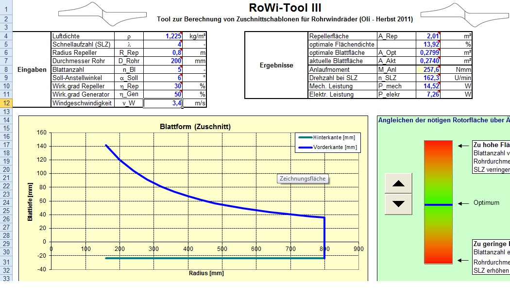

Hab mal versucht, mit dem RoWiTool zu spielen:
Was meint ihr?
Danke und Gruß

Hallo!
Danke schon mal für deine Antwort.
Ne, möchte mich bei den Verbrauchern noch nicht richtig festlegen, denn ich möchte ev., wenn das ganze funktioniert, das System vielleicht noch mit einem 2. Windrad und ev. einer kleinen Solaranlage erweitern, und dementsprechend auch die Verbraucher "mitwachsen" lassen.
Daher dies nur mal als kleiner Einstieg, um in die Materie "hineinzuwachsen".

Radius 0,8 m ist zu viel ( Ich wolte Anfangs auch mehr nehmen ) aber ich glaube mehr als 0,5 m Radius sollten es nicht sein da sonst evtl der Generatorstummel abbrechen könnte
Re: 1. Versuch
Gepostet: 12.04.2013 - 23:31 Uhr  ·  #5
Ich würde für deinen Zweckeinfache NiCd Akkus verwenden.
Wenn die eine vernünftige Ladeelektrik haben laufen die 15 Jahre und länger und Tiefentladungen bis zu Nennschwelle sind gut was auch zu deinem Zweck gut passt
0,8 Meter solltest schon verwenden sonst rührt sicher der Generator durch das Rastmoment nicht kaum vom Fleck
Einen 2 Blatt Repeller würde ich auch nicht dranmachen da er gar nicht zu Dynamo passt, eher 4 Blätter, die passen gut bei 80 cm.
Der Dynamo braucht wenig Drehzahl dafür viel Drehmoment, ein 2 Flügler hat eine sehr hohe Drehzahl dafür kaum Drehmoment.
Hab selbst 2 so Dinger gebaut mit selben Dynamo gebaut.
