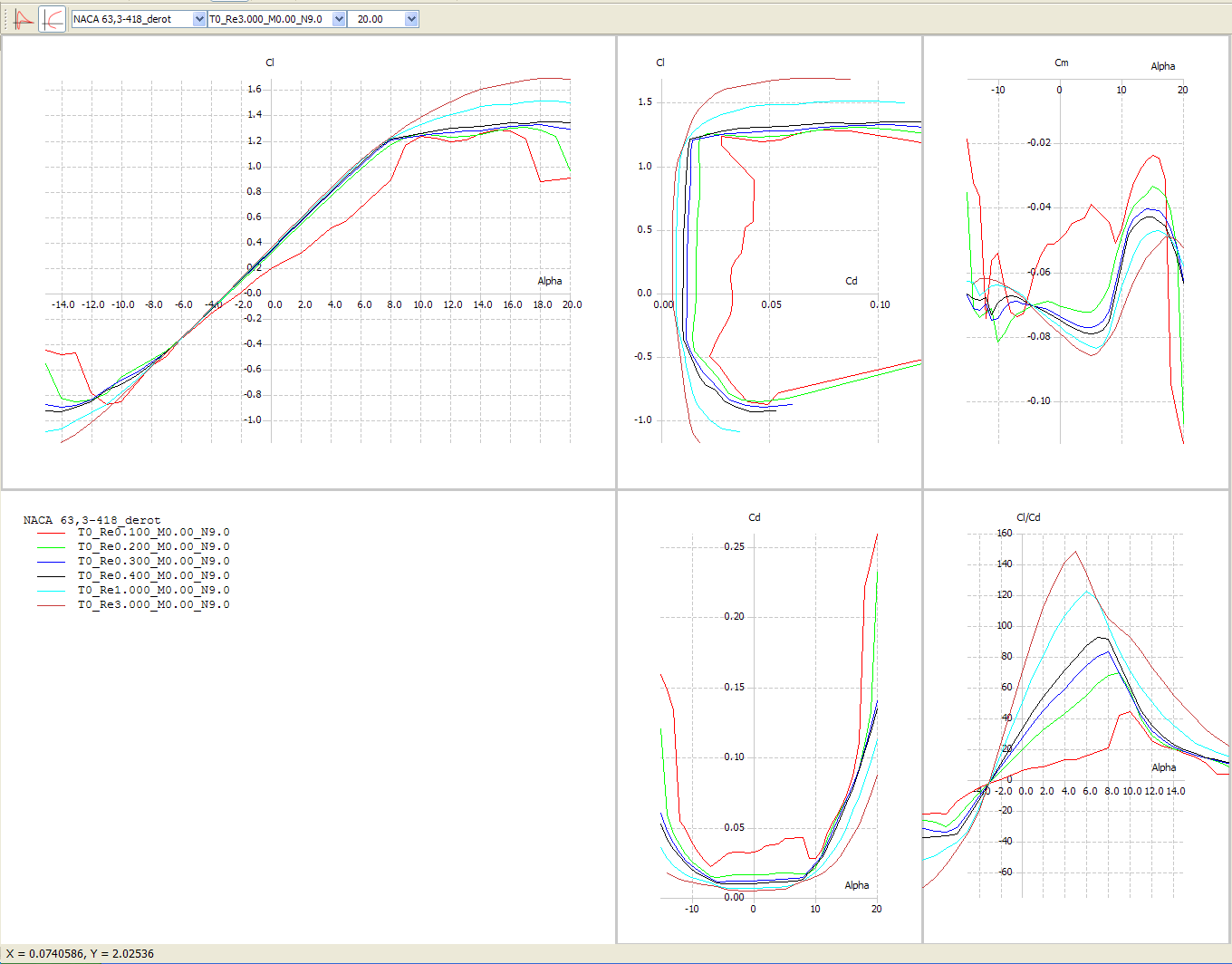

Windfried
Beiträge: 711
Dabei seit: 05 / 2006
Re: Probleme mit der Profilberechnung
Gepostet: 22.10.2013 - 22:31 Uhr  ·  #6
Zur Untermauerung Simulationsergebnisse zu NACA 4415 bis Re 1 Mio. im Anhang.
Die sind selbst bei Re 100.000 schon so gut, dass ich mich ernstlich frage, weswegen man die 6-stelligen NACA-profile benutzen soll.
Verbleibt nur die Möglichkeit der vergleichsweise besseren Eignung bei Verschmutzung, was ich nicht simulieren kann.
Der Vollständigkeit halber noch die Ergebnisse für NACA 633-418 im unverschmutzten Zustand. Augenscheinlich eher noch schlechter als 642-415.
Bei NACA 4415 würde ich übrigens 6° verwenden.
A hat man damit noch Böenreserven. B ist wahrscheinlich, dass man zum Erreichen der Nenn-TSR den Anstellwinkel um z.B. 2° erhöhen muss, wenn man die Profilpolaren nicht auf die Flügel-Streckung umrechnet.
Grüße, W.

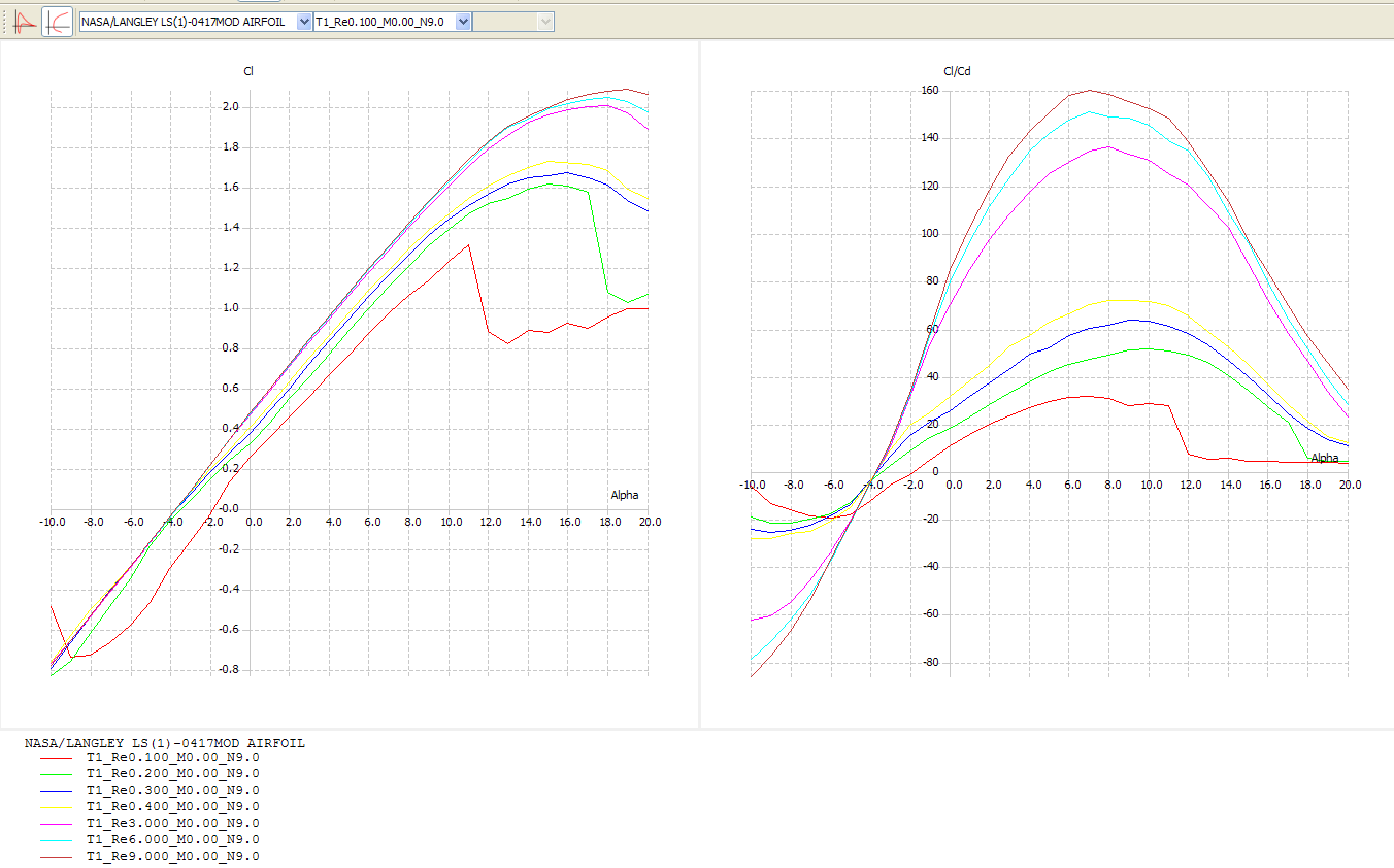

Windfried
Beiträge: 711
LS1 - mod.
Gepostet: 23.10.2013 - 19:56 Uhr  ·  #7
Zur Vervollständigung hier noch ausgewählte Polaren vom LS-1 mod mit 17% relat. Dicke.
Re-Zahlen 100.000 bis 9 Millionen.
Gibt es auch mit 13% und 21%. Nur müsste man dafür die Geometrie-Datensätze vor Simulation mit XFoil neu ordnen.
Also wenn schon neumodisch, dann vermutlich LS-1 mod. Schon weil dazu beschrieben ist, dass es sich im verschmutzten Zustand vergleichsweise gut eignet.
Für Flügel ohne Pitchverstellung allerdings z.B. bei 6° verwenden, wenn bei mehr zu wenig Anlaufmoment entsteht.
Grüße, W.

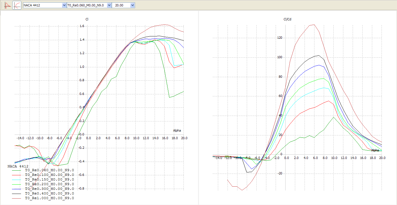

Zephyrus
Alter: 53
Homepage: die-wind-werkstatt…
Beiträge: 304
Dabei seit: 09 / 2013
Gepostet: 02.11.2013 - 15:59 Uhr  ·  #8
Hallo Windfried,
also jetzt habe ich auch nochmal alle Profile durchgekaut und tausend dankeschön für Ihre professionellen Bemühungen - das hat meine langwierige Entscheidung das Profil doch nochmal umzustellen jetzt sehr erleichtert, auch wenn ich nicht ganz einschätzen kann um wieviel wenige Prozent Wirkungsgrad man sich hier eigentlich einen riesen Kopf macht.. Naja und auch sehr ärgerlich nochmal neue Cnc-Prgs zu erstellen, aber 2. Wahl macht nunmal auch keinen Spass ;-).
Ja also das Naca 4415 bzw. 4412 ist halt denke ich auch leider besser - insbesondere in Bezug auf das Anlaufverhalten und auch im Betrieb von den Werten leicht überlegen. Allerdings weiß ich immer noch nicht, warum ich nicht alles komplett mit 4412 mache, weil das gerade bei kleinen Re-Zahlen viel bessere Gleitzahlen als das 4415-Profil hat. Also ich verstehe allgmein immer noch nicht den Sinn dicker Profile bei kleinen WKA's.? Ich hoffe nur ,daß der Flügel durch die geringe Dicke nicht insgesamt und speziell an der Flügelspitze zu unstabil wird.
Vielleicht können Sie ja nochmal das 4412 simulieren, auch wegen des Anstellwinkels :-)
Gruß, D.
Gepostet: 02.11.2013 - 17:54 Uhr  ·  #9
Simulation schnell gemacht, s. Anhang. Auch gleich noch für NACA4418.
. Wegen der Stabilität z.B ? Deshalb auch noch dickere Profile zur Nabe hin.
Man braucht die geringen Re-Zahlen eigentlich nur für Spielzeuge oder bei sehr wenig Wind. In beiden Fällen ist aber wenig Energie drin.
Soweit erstmal.
Gruß, W.

Flügeltiefe:
Habe ganz frisch vom Projektverantwortlichen von QBlade einen Artikel bekommen, der aufzeigt, dass ich mit der Ca-Korrektur über die Streckung eher richtig als falsch liege.
QBlade (als offensichtlich auch WT_perf) nehmen die Roh-CA-Werte (Λ = ). Mit dem Ergebnis, dass im Praxistest die TSR-Werte wesentlich höher aus fallen (z.B. 28% bei 5,5 m/s).
Nimm mal bezüglich C_a für Λ um 5 nur 0,7 * (Ca für Λ = ). Für wesentlich andere Streckungen hatte ich Dir ja den Link gegeben.
wo sich dann die Katze in den Schwanz beißt
Jein. Damit das nicht geschieht, würde ich dann, wenn sich die Streckung wesentlich unter 5 ergeben würde, einen zusätzlichen Flügel vor sehen. Also z.B. Λ < 4 , dann Blattzahl von 2 auf 3.
Wo man die Grenze zieht ist aber diskussionswürdig.
warum sind im Excel-Berechnungstool nur die Streckungen im Nabenbereich aufgeführt?
Wenn Du in EXCEL mal den Formelaufbau an siehst, ist zu erkennen, dass es so gemeint ist: Verwendung der wirklich profilierten Flügellänge von der Blattspitze bis zum jeweiligen r/R. Ist konstruktionsabhängig.
Ob bei breit ausgebildeter Flügelwurzel die Länge bis zum Drehzentrum genommen werden kann und ab wann die doppelte Länge, kann ich nicht genau sagen.

So ein kleines Rad- Hmm. Und mit einem 15% dicken Profil durchgehend macht nicht wirklich Sinn.
Eben wegen der RE-Zahl. Deswegen macht Holz auch wenig Sinn. Tut mir leid.
Flugmodelle benutzen mittlerweile unter 10% dicke Profile, sonst funktionieren sie bei der Re-Zahl nicht.
Die Kleinen haben alle Kohlegurte drin, bspw die Hotliner.
Diese ganzen Profilrechnungen - gerade bei ganz niedrigen Re-Zahlen unterschätzen sie den Re-Einfluss -
also evtl wird Auftrieb ausgerechnet, wo durch die niedrigen Re-Zahlen das Profil längst abgelöst hat.
Das sieht man bei Windfrieds Polaren, wo dann irgendwann der Widerstand deutlich größer ist.

Was für das Produkt quasi blöde ist: Weil bei den ganzen Berechnungen das CA-Max der Profile unsicher ist.
Und das gibt die Nennleistung vor. Der Gradient vom Auftrieb ist bei Polaren immer richtig.
SLZ: So weit ich das (habe den Nachweis noch nicht geschafft) sehe, ist, dass es für jeden Profilsatz eine Optimale SLZ gibt.
BZW jede Gleitzahl. Bei Grosswindanlagen, deren Tipprofile eine Gleitzahl von fast 200 bringen, ist die optimale SLZ ~ 10.
DA werden die Blätter schlank.
Bei diesen Miniprofilen mit Gleitzahl von vielleicht 30 ist die optimale SLZ geringer und der Rotor hat mehr Solidity.
(Also Blätter sind breiter) Das ist praktisch.

Diese ganzen Laminarprofile NACA hat die NACA (Spätere NASA) nicht für diese kleinen Re-Zahlen entwickelt. Vorsicht also.
Und selbst unsere vor 40 Jahren entwickelten Profile von Eppler und Wortmann haben die Re-Zahlen unterschätzt.
EIGENTLICH kann man die alten Profile alle - vergessen.
Was nicht heisst, dass zufällig mal gute Profile herauskamen.
Da 4415 -Profil das sind Formeln, die eine Profilkontur ergeben. Damit hat man sich eine Systematik erschaffen,
die Dinger zu untersuchen. Die neueren NACA 64-618 bspw- da wurden schon aerodynamische Kriterien angelegt.

So z.B., dass wir uns inzwischen auf NACA 4412 geeinigt haben, wegen der geringen Re-Zahlen.
Ist aus meiner Sicht schon ein Nieder-Re-Profil und übrigens dem Clarc Y sehr ähnlich.
Warum nicht Holz, wenn es sauber profiliert wird.
Werde Dir einen Bericht zukommen lassen, wo nur ne Anlehnung an NACA 4415 für Holz verwendet wurde. Sehr schlampig übrigens.
Trotzdem bei 7 m/s Cp mit fast 0,4 gemessen, TSR 5. Bei 3 m/s immer noch 0,3 , was phänominal ist. Handelt es sich doch auch nur um einen D von 1,2 m, 3 Blatt.
Die TSR für 3 m/s dann allerdings um 6,5. Dem Ca geschuldet, das bei den geringen Re-Zahlen dann "gerade noch vorhanden" ist.

Habe gerade einen Kleinrotor D 1,2m 3 Blatt durch gerechnet mit Einspannung der Flügelwurzeln in voller Breite zwischen 2 Nabenscheiben. Bin zu dem Schluss gekommen, dass dann zur Streckungsberechnung die doppelte Flügellänge, also der Rotor-D. heran gezogen werden kann. Sonst Rechnungsergebnisse sonderbar.
Entspricht der Spannweite bei Flugzeugen. Bei beiden: Druckausgleich an der Flügelwurzel nicht zu erwarten.
Bringt nach Beginn mit ner fiktiven Streckung von 10 in 3 Iterationsschritten eine solche von 15, wobei die Verbesserung zur Vorletzten schon sehr gering war.
Ca' für NACA 4412 dann bei 6° 0,97 und Cw' 0,043. Gleitzahl 22,6; Re 100.000.
Damit komme ich beim EXCEL-Tool endlich quasi ohne D-Zugabe (bisher 10%) aus.
Stimmt in den Ergebnissen sehr deutlich mit QBlade überein, bis auf die TSR, die sich mit meinem berechneten Flügel bildet. Die wird bei Qblade ca. 14% kleiner. Zu klein nach meiner Überzeugung und durch eine Messreihe im Praxistest belegt. Wahrscheinlicher Grund: die Anpassung der Polarenwerte an die tatsächliche Streckung wird nicht vor genommen.
