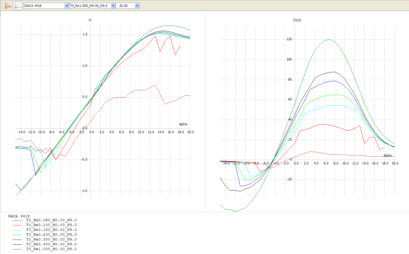

Zur Untermauerung Simulationsergebnisse zu NACA 4415 bis Re 1 Mio. im Anhang.
Die sind selbst bei Re 100.000 schon so gut, dass ich mich ernstlich frage, weswegen man die 6-stelligen NACA-profile benutzen soll.
Verbleibt nur die Möglichkeit der vergleichsweise besseren Eignung bei Verschmutzung, was ich nicht simulieren kann.
Der Vollständigkeit halber noch die Ergebnisse für NACA 633-418 im unverschmutzten Zustand. Augenscheinlich eher noch schlechter als 642-415.
Bei NACA 4415 würde ich übrigens 6° verwenden.
A hat man damit noch Böenreserven. B ist wahrscheinlich, dass man zum Erreichen der Nenn-TSR den Anstellwinkel um z.B. 2° erhöhen muss, wenn man die Profilpolaren nicht auf die Flügel-Streckung umrechnet.
Grüße, W.

Simulation schnell gemacht, s. Anhang. Auch gleich noch für NACA4418.
warum ich nicht alles komplett mit 4412 mache
. Wegen der Stabilität z.B ? Deshalb auch noch dickere Profile zur Nabe hin.
Man braucht die geringen Re-Zahlen eigentlich nur für Spielzeuge oder bei sehr wenig Wind. In beiden Fällen ist aber wenig Energie drin.
Soweit erstmal.
Gruß, W.

So ein kleines Rad- Hmm. Und mit einem 15% dicken Profil durchgehend macht nicht wirklich Sinn.
Eben wegen der RE-Zahl. Deswegen macht Holz auch wenig Sinn. Tut mir leid.
Flugmodelle benutzen mittlerweile unter 10% dicke Profile, sonst funktionieren sie bei der Re-Zahl nicht.
Die Kleinen haben alle Kohlegurte drin, bspw die Hotliner.
Diese ganzen Profilrechnungen - gerade bei ganz niedrigen Re-Zahlen unterschätzen sie den Re-Einfluss -
also evtl wird Auftrieb ausgerechnet, wo durch die niedrigen Re-Zahlen das Profil längst abgelöst hat.
Das sieht man bei Windfrieds Polaren, wo dann irgendwann der Widerstand deutlich größer ist.
Winglets- erzeugen manchmal sogar Ablösung- das wird laut. Vorsicht. Das hat sogar Enercon festgestellt-
deshalb haben sie ein Re-Design des Winglets gemacht - wenn etwas gut ist, ändert man es nämlich nicht.
Werden die Blätter jetzt tordiert oder nicht? Stall- oder Pitch?
Oh- Generator. Ich bin zwar nicht Profi für den Generator selbst, aber der Generator _muss_ zum Rotor passen -
das ist die Kunst des WEA-Baus. (Leider verstehen das selbst Firmen nicht, die Groß-WEA bauen)
Und mit der Schnellaufzahl: Es gibt eine AUSLEGUNGSschnellaufzahl, bei der de Rotor optimal ist.
Aber der Rotor dreht immer mit irgend-einer Schnelllaufzahl.
Wenn die Windgeschwindigkeit höher ist, ist die SLZ niedriger.
Und irgendwann stallt der Rotor dann. Was bei Stallanlagen erwünscht ist.
Was für das Produkt quasi blöde ist: Weil bei den ganzen Berechnungen das CA-Max der Profile unsicher ist.
Und das gibt die Nennleistung vor. Der Gradient vom Auftrieb ist bei Polaren immer richtig.
SLZ: So weit ich das (habe den Nachweis noch nicht geschafft) sehe, ist, dass es für jeden Profilsatz eine Optimale SLZ gibt.
BZW jede Gleitzahl. Bei Grosswindanlagen, deren Tipprofile eine Gleitzahl von fast 200 bringen, ist die optimale SLZ ~ 10.
DA werden die Blätter schlank.
Bei diesen Miniprofilen mit Gleitzahl von vielleicht 30 ist die optimale SLZ geringer und der Rotor hat mehr Solidity.
(Also Blätter sind breiter) Das ist praktisch.
Was Windfried erklärt hat für Blattspitze usw. ist soweit ich sehen kann alles bestens-
nomale große WEA haben 10% vor der Blattspitze meist ~ 0° Anstellwinkel.
Um Lärm zu vermeiden, symmetrisiert man am besten das Tipprofil,
was wie eine Verwindung ist (=aerodynamische Schränkung).
Diese ganzen Laminarprofile NACA hat die NACA (Spätere NASA) nicht für diese kleinen Re-Zahlen entwickelt. Vorsicht also.
Und selbst unsere vor 40 Jahren entwickelten Profile von Eppler und Wortmann haben die Re-Zahlen unterschätzt.
EIGENTLICH kann man die alten Profile alle - vergessen.
Was nicht heisst, dass zufällig mal gute Profile herauskamen.
Da 4415 -Profil das sind Formeln, die eine Profilkontur ergeben. Damit hat man sich eine Systematik erschaffen,
die Dinger zu untersuchen. Die neueren NACA 64-618 bspw- da wurden schon aerodynamische Kriterien angelegt.

Werde Dir einen Bericht zukommen lassen, wo nur ne Anlehnung an NACA 4415 für Holz verwendet wurde. Sehr schlampig übrigens.
Trotzdem bei 7 m/s Cp mit fast 0,4 gemessen, TSR 5. Bei 3 m/s immer noch 0,3 , was phänominal ist. Handelt es sich doch auch nur um einen D von 1,2 m, 3 Blatt.
Die TSR für 3 m/s dann allerdings um 6,5. Dem Ca geschuldet, das bei den geringen Re-Zahlen dann "gerade noch vorhanden" ist.
Wenn die Winglets weg gelassen werden und die Anstellwinkel-Reduzierung dafür schon recht früh beginnt, werden die Blätter zur Spitze hin auch nicht so schmal. Ist ja das, was Z. möchte. Müssen aber die entsprechenden Ca-Werte den Winkeln angegelichen werden, nur die bestimmen die Blattelementbreiten.

OK- Danke für den Bericht, wo leider kein Vergleich der Profile drin ist.
Wenn Holz, dann sollte man irgendwie (ich weiss, Gebetsmühle) Zackenband. o.ä. aufkleben.
In einem Profilthread hier hat auch jemand geschgrieben, dass er Noppenband auf die Nase geklebt hat und dann waren Geräusche weg.
Beim Artikel finde ich schade, dass sie nicht auch mal mit Zackenband o.ä versucht haben bei niedrigen Geschwindigkeiten-
sie schreiben ja auch, dass der Rotor da laut war- die Re-Zahl lässt grüßen.
Auch bei Gross-WEA: Darunterstellen und horchen. Z.B. Vestas "Knallen" manchmal-
da löst bei Böen das Blatt ab- ist aber vermutlich gewollt, damit die Lasten niedrig bleiben.
Blattspitze ist ein wirklich schwieriges Thema- jedenfalls empfehle ich, leicht nach vorne(!) zu pfeilen,
was auch aus Schlichtings "Aerodynamik des Flugzeugs" hervorgeht, dass bei etwa 7°
Vorpfeilung der Induzierte Widerstand ein Minimum hat- sind zwar vermutlich Effekte 2. Ordnung,
aber wo der Widerstand geringer geht weniger in Verluste, die wiederum mit der Stärke des Tipwirbels korrelieren.
Und wen man das Profil an der Spitze symmetrisiert braucht man nicht mehr zu tordieren.
Vogelflügel- ich weiss nur von Eulen, dass die an der Vorderkante extra Federn haben, damit sie leise sind.
Und bei anderen Vögeln geht bei Ablösung das obere Deckgefieder hoch, damit der Stall quasi "blockiert" wird.
Wie das bei normalen Vögeln mit dwer Vorderkante ist weiss ich nicht.
Aber aus den Messungen meine ich zu erkennen, dass
die Profile von Piggott ziemlich spitz vorne sind und deshalb sind sie RE-unempfindlicher als die "richtigebn" Profile.
Und wenn die Re-Rahl höher wird, stören die spitzen NAsen- da werden die anderen besser.

Hallo Windfried,
jetzt wird's endlich konkreter und habe die im Excel-Tool verwendeten Stützpunkte in mein Programm eingebaut, so daß man immer gleich das Ergebnis in Form einer Punktewolke (nur eine Seite) sehen kann. Dabei habe ich die Ca-Werte und Anstellwinkel zwischen den Stützpunkten interpoliert. Dabei ist mir aufgefallen, daß zu große Sprünge der Ca-Werte (z.B bei R/r=1/3 zu 1/4 - Ca 0.97 zu Ca 1.11) zu einem unschönen "Knick" führen. Genauso an der Flügelspitze wo nach Formel die Spitze wieder breiter werden würde. Ich nehme an, deshalb hast du den letzten Wert interpoliert.
Um also einen harmonischen Verlauf zu bekommen, habe ich statt der Interpolation bei R/r=1 einfach einen größeren Ca-Wert genommen, was im Endeffekt auf das gleiche hinauslaufen dürfte. Im Schaftbereich habe zwei Stützpunkte mehr vorgesehen und die Ca-Werte soweit angepasst, daß kein Knick entsteht und meine 100 mm in etwa eingehalten werden. Die Anstellwinkel habe ich lieber bei 6° gelassen und bin dafür mit der TSR etwas hoch auf 5,7 um eine kleinere Abweichung von den Idealwerten zu erreichen.
Jetzt stellt sich die Frage, ob das so ok ist - die Flügeltiefe ist damit etwas zu klein, der Anstellwinkel bzgl. Drehmoment usw. aber wie eigentlich gewünscht, oder ob Deine Variante besser ist, die Änderung der Ca-Werte über den Anstellwinkel zu kompensieren.
Im Anhang habe ich mal einen Screenshot dieser Variante, die mir eigentlich ganz gut gefällt..
Gruß Daniel
Dateiname: Screenshot - 28.11.bmp
