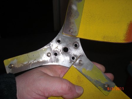

da hast du dir ja ganz schön was vorgenommen. Das Problem bei der Sache ist die Befestigung der Flügel an der Nabe. Hier wirken auf wenigen Quadratzentimetern enorme Kräfte. Ein Mix aus Zentrifugalkräften, Biegekräften und Torsionskräften. Das hält das Material eines KG-Rohres an der Befestigungsstelle nicht lange aus. Lass dir etwas einfallen, wie du die Flügel solide an der Nabe befestigen kannst.

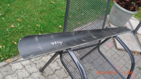

Ich nehme das KG Rohr als Schablone zur Herstellung eines leichten Flügels der aus einem Cfk-Holm und Basaltfasergewebe besteht. Etwas Harzpanscherei und der Flügel ist schnell fertig. Ich hänge mal ein paar Bilder mit ran.
Na dann viel Spaß
Ulli

Information: Flügelbefestigung beim Rohrflügel

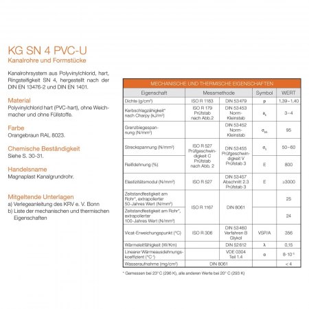

Information: KG-Rohr Daten
