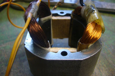

Ich habe nun mal an dem Kleinen die Feldspulen entfernt.
24 V drann geklemmt und ein paar min gewartet, dann ging das ganz Isi raus zu drücken, die sind auch noch OK .
Draht ist 0,3 mm und rechnerisch 400 Windungen.
Die hab ich nun ersetzt duch neue Spulen, die die Erregung mit geringem Ankerstrom erzeugen sollen.
Die Neuen sind mit 0,13 mm Draht und 3600 Windungen gewickelt.
Beide in Reie und so parallel am Anker.
Erste Versuche an der Ständerbohrmaschine enttäuschende 0,9 V , nur etwas mehr wie vorher.
Also Drehzahl erhöhen.
Antrieb mit Modellbaumotor und regelbarer Spannung.
Nun entlich steigende Ankerspannung, hörbares belasten des Antriebes bei 40 bis 50 V, es geht also.
Dann noch ein Versuch einen 12 V Akku zu laden über Diode.
Den Strom hab ich aber nicht gemessen da der Generator bei 13 V keine ausreichende Erregung hat, er drehte da munter hoch, bei gleich bleibenden 13 V.
Watt nu schon wieder ??
Also brauche ich noch eine Reienschlußwicklung die das Feld bei Stromabnahme stabiel hält.
Also eine Nebenschluß wieder raus und eine alte Reienschluß wieder rein ? aber erst morgen .
Beiträge: 2308
Re: Universalmotor als Generator betreiben
Gepostet: 23.01.2015 - 17:58 Uhr  ·  #7
Ers mal noch ein paar Messungen gemacht !
Am 12 V Akku läd er 0,1 A, dann bei schnell steigender Drehzahl weiter bis 0,15 A mehr aber nicht .
Dann mal 3 Akkus in reie, bei 41 V dann bis 0,4 A in den Akku bei hörbarer Belastung des Antriebsmotors.
Dann wieder weiteres hochdrehen, die Erregerspulen brauchen dann 60 mA gegen 400 mA Strom für Verbraucher.
Da ist schon mal ein Ziel erreicht.
Mein Drehzahlmesser geht "plötzlich nach 30 Jahren nicht mehr" so ein Mist.
Beiträge: 2308
Gepostet: 13.03.2015 - 13:42 Uhr  ·  #8
Ich hab mich entlich aufgerafft und die Spule getauscht.
Die einzelne Nebenschlußspule hat 330 Ohm und ist parallel am Anker angeschlossen.
Sie macht mit etwa 0,1 A die Grundmagnetisierung bis 30 V oder auch 40 V alleine.
Bei anschluß eines Verbrauchers, oder Akkus über die 16 Ohm Reienschlußspule, verhindert deren Magnetfeld nun zuverlässig das zusammenbrechen des Feldes.
Das ist ja durch das hochdrehen zu erkennen gewesen.
So kann der Antriebsmotor nun, bist das Netzgerät den Strom begrenzt ( 6 A ) ohne hoch zu drehen belastet werden.
Genauere Messungen stehen noch aus.
Jedenfalls ist 0,5 A zu erreichen.
