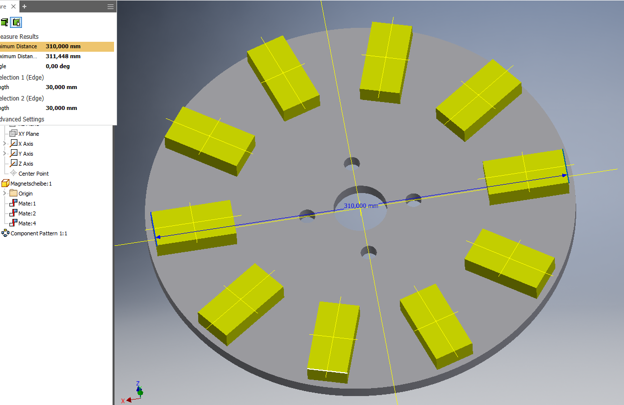

Dann muss auch noch Platz sein für die Ansaugluft von den "Radialgebläsen". Die werden nämlich durch die Magneten und deren Lücken gebildet. Kühlung!
Dann noch Abstand der Magneten zu den Scheibenrändern 3 bis 5 mm. So ergibt sich mit der Magnetlänge ein Mindest-Außen D.
Stator muss natürlich auch noch rein passen.
Werde mal ne Konstruktion machen. Kannste anschließend haben.

Hallo Luki,
Generatorentwurf ist recht komplex. Da brauchst Du Dich nicht schämen, wenn gelaufen wie auf Gummi.
War aber garnicht schlecht, Dein Erstentwurf.
Habe konstruktiv gemerkt, dass für die Achsstummel mit 4 Radgewinden auf 100mm Teilkreis die Magneten mit 30 mm ansich zu breite Lücken "produzieren". Müssten 40mm breit sein, oder man geht auf 16 (2x), dann 12 Spulen.
So wird meine Konstruktion auch aus sehen.

Hab kurz eine Zeichnung erstellt mit den Magneten auf der Magnetscheibe. Sollte laut Berechnung so passen ?
Ich werde dann eine weiter Zeichnung erstellen damit ich die Spulenmaße an die Magneten anpasse..
Sollte die Spulenlochbreite innen so breit wie der Magnet sein ?

Seh ich mir später genau an. Deine Magnetscheibe hat zu viel Lücken zwischen den Magneten. Auch wurden die zentralen Öffnungen für die Kühlung vergessen.
Konstruktion - isch haben fertig. Im Anhang bischen was zum Ansehen.
Magneten mit 15mm Höhe sind für die Aufgabe ansich überdimensioniert. WR können die Ströme garnicht abnehmen.
Würde Stator aber dennoch so bauen. Haste was fürs Leben.
Wäre auch geeignet als Lademaschine 24V mit Akku direkt nach Gleichrichter.
Die Magneten 60-30-15 mit 27 ct/Stck. sind ein ausgesprochenes Schnäppchen. Da schnapp mal bald zu! Am besten noch heute.
Brauchst 32, nimm aber mindestens 2 mehr! Wenn nämlich tatsächlich 2 ungebremst aufeinander knallen, kann es sein, dass einer zerbricht. Den wieder zusammen zu setzen ist fast unmenschlich. Bruchstücke stoßen sich nämlich ab.
Werde Max bitten, über das Projekt noch mal drüber zu sehen.
