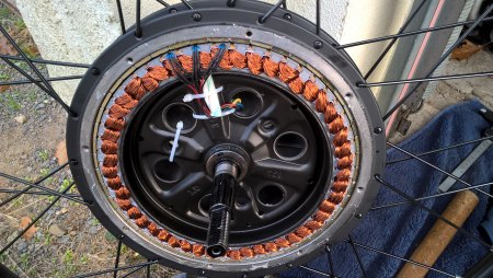

Aloys, Du hast doch auch dieses Bild gesehen Forum/cf3/modules/cback_mediam…_53377.jpg Ist aus dem Beitrag #9.
Da ist nichts zu sehen von lockerer Wicklung oder Bäuchen. Lediglich im Innenraum der Spule sind noch paar Reserven, also bezüglich Schenkelbreite.
Viel Luft ist dort, wo Magnetmaterial sein könnte. Ist aber nur mit Sektormagneten ausfüllbar. Für den Normalbürger aber illusorisch.
Also bliebe nur - größerer Durchmesser.
Im nächsten Beitrag werde ich mal sehen, was mit dem bisherigen Bau zu machen ist.
@ Wickler:
Da keine Fotos, auch in Deinen bisherigen Beiträgen nicht, vom Grundsatz mag das bei Dir so ein Aufbau sein.
Forum/cf3/attachment_processor…le&id=4492
Pedelec-Antrieb
Da ist aber die Kühlsituation ganz anders. Auch wäre zu fragen, welche Temp. denn Deine
professionelle Seite
für solche Stromdichten von 16A/mm² ansetzt. Ahne Erhebliches. Ich würde beim vergossenen Scheibengenerator dennoch 80°C im Normalfall nicht überschreiten. Sonst könnte sich das Harz erweichen, wenn nicht getempert. Auch muss es noch möglich sein, einen Generator-Kurzschluss ein zu leiten. Dann z.B., wenn der Akku voll ist.
