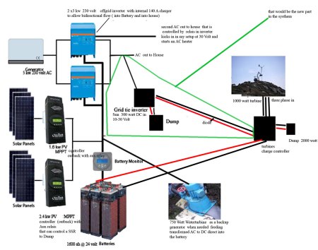

Und bitte, es gibt zwischen Deinem veröffentlichten Anlagenschema mit Erklährungen und dem Standardtext unter deinen Beiträgen Widersprüche.
WKA: 1000W/1,6kW Da derzeit selbst die 1000W fraglich, wäre es vielleicht sinnvoll, nur den D zu nennen.
GTI ist mit 600W beschrieben aber mit 300W eingetragen.

Wiedersprüchlicch würde ich es nicht bezeichnen mein Anlagenschema von dir Verlinkt ( da steht oben rechts in der Ecke " this would be the new part in the systhem " , da ich dies in einem Forum besprochen habe (windynation forum) und stimmt meine Windturbine hab ich als 1000 Watt Anlage gekauft bei einer Canadischen Firma , nur haben Sie diese umgetauft auf eine 1600 watt Anlage später , wohl weil sie etwas sauer waren dass andere Firmen ihre Turbinen bei 12 m/S spezifizieren , ihre aber bei 9m/s 1000 watt macht und so ist sie halt verkauft worden bis zur Umstellung auf 12 m/s . Soll ich nun die Händlerangaben der Leistung der Turbine nehmen in meiner Unterschrift? , oder besser einfach nur "Macht weniger als 1 kWh am Tag , was eventuell nicht stimmt , ..... :)
Ich kann dir raten dich mal in die AC coupling Idee einzudenken bei Battery -Hybridanlagen ... ist was tolles am Batterie Monitor bei Nacht beim Fernsehen und Licht an ohne PV ablesen zu können "Zero" Ampere von der Batterie da direkt ins Haus von der Turbine , beruihgt mich das die Batterie mal entspannt ;)

Mal noch zu Deinem Schema:
1. Ist da the new part inzwischen eingebaut, oder was sonst?
2. Man kann an einen Turbine charge controller gewiss 2 Leitungssysteme ausgangsseitig hin malen.
In Wirklichkeit sind sie beide verbunden, da er nur einen Ausgang hat, nicht wahr.
Wenn das so ist, was also macht Dich so sicher, dass der GTI nur Windstrom verarbeitet und nicht genauso gut Batteriestrom?

Aber auch ohne den kann man erkennen, dass es eben nicht so ist "die Windturbine ist nicht mit der Batterie verbunden, (wegen der diode )" zumindest nicht in Deiner Darstellung.
Gewiss hat der GTI eine Funktion, nämlich dass er die Ausgangsleistung der Off-Grid Inverter geringfügig erhöht, da er hinter ihnen nochmal bis zu 600W (?) einspeist. Das, so wie dargestellt, ohne dass es vom Batteriemonitor gezählt wird.
Die Diode soll doch Rückflüsse vom 230V AC Niveau zur Batterie/ In den Turbinen-Laderegler vermeiden, wenn irgendwas schadhaft ist. So hatte ich Dich verstanden.
Kann sie aber nur zu 50%, da es eben 230V AC ist.
Wieso wurde sowas in anderen Foren nicht erkannt?
Sicherheit bringen hier Sicherungen. Im AC-Kreis, bei 600W vielleicht 3 bis 4 A.

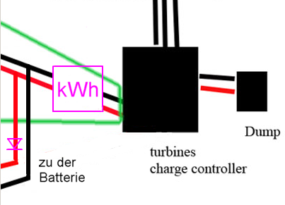

Empfehle Dir, das so um zu bauen:
kWh-Zähler z.B. der preiswerte Batt-Monitor, den ich letztens verlinkt habe.
Sollte die Verbindung zur Batterie bisher nicht drin sein, so darf ich erwarten, wenn Du schon Dein Anlagenschema veröffentlichst, dass das auch stimmt!

Also Nochmal und hoffe Du verstehst es dann ;)
-Ich hab hier keine Frage gestellt die ich beantwortet haben will !
- Nochmal die Skitze war in der planungsphase und ist nicht 1 zu 1 so umgesetzt
- Ich hab die nun oft genug gesagt dass ich mit meiner Lösung gut fahre
- Ich will nix veändern
-Ich brauch keinen kWh Zähler
Und weiterhin liegst Du komplett daneben in deiner Behauptung die Diode wäre fur 230 Volt AC zuständig , denn sie ist zuständig DC Volt Ruckfluss zu unterbinden

Dann ist es eben für die, welche mitlesen, und sich ggf. darauf beziehen.
Wenn man vermeiden will, dass die Batterie den GTI (Grid Tie Inverter) ebenso speist, dann muss eine Diode eingefügt werden, wie folgt:
Sollte eine Schottky-Diode sein mit ausreichender Stromfestigkeit, bis Sperrspannung 40V. Darüber verlieren sie ihre sprichwörtlich niedrige Flussspannung zunehmend. Sie ist auch vom Durchflussstrom abhängig.
Dieser Windturbinen-Laderegler arbeitet, so beschrieben, auch ohne erreichbare Batterie. (Muss aber nicht immer funktionieren.)
Da sich dessen Ladeend-Spannung nicht höher als 29V einstellen lässt, und die Diode das noch einmal um ca. 0,5V reduziert,
bliebe als Einziges, die Endspannungen der PV-Laderegler auch etwas runter zu nehmen. Dann versagt aber die Vermeidung der Säureentmischung durch zeitweise Gasung. Müsste ersetzt werden durch Umwälzung mittes Fremdluft ("Aquarienlüftung"). Das macht allerdings zusätzlichen Aufwand.
Da aber wohl eh Zyklen mit bis 20% Entladung gefahren werden, würde auch beim bisherigen Batt.-Management das Windrad
bei der Ladung zeitweise mithelfen. Dann nämlich, wenn gerade nicht Gegast wird.
Ein Windrad jedenfalls, welches nur Energie abgegben kann, wenn welche verbraucht wird, ganz ohne Speichermöglichkeit, führt in einem Inselnetz ein trauriges Dasein.

Abgesehen davon das Max vollkommen recht hat wenn er verwundert fragt was das Batteriethema im Thread: "PN s an mehrere Nutzer gleichzeitig" zu bedeuten hat, Lars hat doch bereits gesagt wozu die Diode dienen soll: Zitiere:
"Und weiterhin liegst Du komplett daneben in deiner Behauptung die Diode wäre fur 230 Volt AC zuständig , denn sie ist zuständig DC Volt Ruckfluss zu unterbinden" Zitat Ende.
Und ja, Rückfluss von der Batterie in den Grid Tie Inverter. Was gibt es da für andere Mitleser dasselbe nochmal zu wiederholen "weil Lars es angeblich nicht versteht?"

Ah so hasst es nun verstanden mit der DC Blocking Diode ;) , wenn du mein Beispiel schon hernimmst , und denkst Du müstest Da rumdocktern , dann halte Dich bitte daran was ich gesagt habe .
Absolut Banane , den billig China Windrad , die "Vorfahrt" zu geben bei der notwendigen Ladung im Winter bis ca 31 Volt (temperaturkompensiert) und meine 2 Outback Laderegler, diesem Krücken Laderegler unterzuorden , sowohl auch den Laderegler in den Victron Multiplus runtergegeln zu müssen , die den Notstrom Generator regeln , wäre voll Panne , die viel verlässlichere Sonne so zu amputieren wie Du es vorschlägst und die Ladekennlinie die genau programierbar sind je nach Batterietyp einem sehr einfachen Windladeregler unterzuodnen . Das ist unterlassene Batteriepflege !
Und absolut sinnfrei die PV runterzudrosseln auf täglicher Basis nur weil, die launige Windturbine mal etwas in die Gänge kommt, deshalb den Ertrag ( mit deinem kWh Meter Vorschlag zur Ermittlung des Ertragen von der Windturbine) den vergebenen Ertrag von der PV wieder von diesem abziehen muesste .... in einem sochen Hybridsysthem .
- Weiterhin , vielleich versehst Du es irgendwann, die Windturbine hat sehr wohl nach dem GTI Einbau viel besser mitgeholfen und während die 2 x Outback MPPT Laderegler temperaturkompensiert bis 31 Volt oder mehr während der Equalizing charge hat die Windanlage freudig das Haus via GTI direct mit 230 Vot AC mitversorgt und deshalb auch direkt an der Batterie Ladung bis 31 Volt mithelfen können , (anstatt bei 28-29 Volt schon teilweise abgeregelt hat ) da die Outback MPPT und das 4 kw PV mehr in Ruhe gelassen werden mit der Hausversorgung, genauso wie der Inselwechselrichter dann eher bei Grundlastversorgung (durch die Windanlage) des Hauses cool geblieben ist . Also da durch ist eine stetigere Batterie Volladung entstanden
Aldo nochmal zu Deinem Verständniss , der GTI hat die Windkraftanlage sowohl im untern Drehzahlen Bereich ab 20 Volt schon mitgeabeitet ( dass hätte sie sonst nicht , ohne Gti wohl meist erst ab 26 volt ) , aber auch bei höherer Batterie Spannung ab 28-29 Volt noch was gebracht .
Selbst bei vollgeladener Batterie , wenn die Laderegler in Erhaltungs-Ladung(float) gehen , hat die Winturbine ja weiterhin das Haus direkt mitversorgt , auch diesen Mehrertrag musst Du von deinem vorgeschlagenem kWh Zähler der Windturbine dann abziehen ( in einem Hybrid Systhem ohne GTI)

Deshalb mein Vorschlag , dass Du mal Che, eine Anlage vorstellst bzw ein neuer Thread über "Hybrid -Anlagenplanung im Insel bzw Batteriegestützten Anlagen" zb ) , dann kann man ja kontstuktiv mal an einem Thread arbeiten ! Wie Mensch sowas plant , bin ich gerne dabei da mitzudenken
Und nochmal ein 2000 Euro Midnite classic mit Clipper also 2 mal der Preis von meiner gebrauchten Windturbine , kam sicherlich nicht in Frage , und ausserdem der macht auch "nur" wie im Datenblatt beschrieben " Buck (runterladen) or Boost (raufregeln zur Batterie Volt) DC to DC converter operation available" also war das kein Thema dann mehr rauszufinden ob der dann bei Schwachwind wirklich läd mit meiner Turbine "just for the fun of spending 2000 Euro " .... die selbe Thematik kätte ich ja dann auch gehabt mit der Blocking Diode zum Clipper (deren Dump ) , und AC-coupling kam da erst in Fahrt damals bei Inselanlagen ,war dann wirklich reitzvoller das zu Testen, auch nachdem Victron( vor ihrer Zeit mit AC-coupling) mir gesagt hat "Probiere es, es klappt " die 300-4 Euro für den GTI in die Anlage einzufügen als Test , dannach hab ich nur gegrinst , das das alles so sicher und effectiv geklappt hat

Mich einzuladen zu einer Beitragsserie betrachte ich fast als Ritterschlag. Wird aber bleiben, wie von mir geschildert.
Der unter <Inselbetrieb> nach ner Standardlösung nachgefragt hat, meint aber nur was Kleines für den Garten, mit den üblichen Anfangsillusionen und unter Ausblendung der Tatsache, dass im Garten doch i.A. in den lichtstarken Monaten gewerkelt wird.
Sprich, in Erster Linie an PV zu denken, wurde versäumt. Werd ihm das mal flüstern.

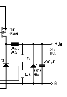

Deine ominöse Diode nochmal:
Es gibt eine Version von Down-Konvertern, die würden ohne eine solche in beiden Richtungen funktionieren (wurde mir gesagt). Also auch rückwärts.
Dann nämlich, wenn die Schottkydiode hier links an der Drossel
ersetzt wird durch ein weiteres FET, wie z.B. hier.
Bzw. wenn das 2. FET vom selben Leitungstyp ist, wie das 1. und über ne Bootstrap-Schaltung angesteuert wird.
Macht Sinn bei geringen Ausgangsspannungen, da die Flussspannung über ein durchgesteuertes FET noch einmal um Einiges geringer ist, als selbst bei einer Schotky-Diode. (Schaltungsdetails entnommen bei Jörg Rehrmann)
Dass ein PV-GTI einen Down-Wandler enthält, würde mich wundern. Muss doch aufwärts gewandelt werden, mit "Transformator" bis 230V AC.
Ist aber möglich, dass solche Gedanken sich auch bei Betrieb dessen eingeschlichen haben.
Wenn Du bei Deiner Diode nie eine Sperrspannung, sondern immer nur eine Flusspannung, also unter 1 V DC, fest stellst, dann könnte sie auch weg bleiben.
Ich würde sie sonst unter Meinungs- oder sogar Glaubensfreiheit verbuchen. :-)
Aber gerade bei Letzterem: Wenn man sonst schlecht schlafen kann, dann macht man sie eben rein.
Verluste beim 24V-System sind eher gering.
Wenn das konsensfähig ist, können wir auch von meiner Warte aus den Disput beenden.

Wie gesagt , mach einen Vorschlag einer Anlagenplanung
Die Blocking Diode und den Gti hab ich 2011 angeschlossen , seitdem läufts ;)
