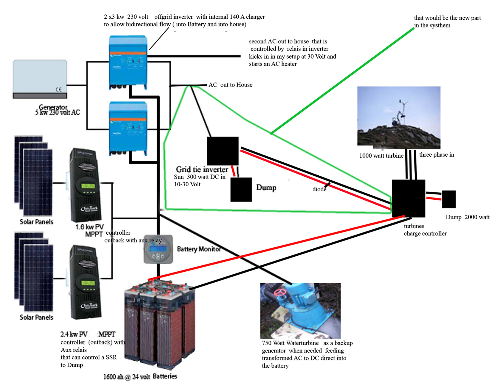

Kommt doch alles daher, dass Du es nicht für nötig erachtet hast, ein wahres Anlagenschema zu verfassen und zu veröffentlichen. Alles, was wir bekommen haben, s. Anhang.
Und da steht eben beim GTI Sun oder etwa nicht?
Und das mit der Ladefunktion vom Insel-WR, die auch für die Windkraft genutz wir, hast Du 1. noch nie erwähnt.
Und 2. habe ich meine Zweifel, das das so geht. Kann doch der GTI nicht gleichzeitig an den Ausgang des Insel-WR angeschlossen sein, um von dem geführt zu werden,
und gleichzeitig an den Ladeeingang, wo sonst der Notströmer dran kommt. Richtig, oder nicht richtig?
Wenn doch, dann würde sich in der Tat einiges ändern.
Aber dann würde der Insel-WR auch die von der Batterie kommende Energie benutzen, um sie wieder in die Batterie zu laden.
Das wäre doch sehr verwunderlich, bzw. Unsinn.

Meine Sorge ist nur, dass AC-Coupling mit den heutigen Komponenten so nicht mehr klappt. Aber probieren kann jeder, nur hinterher nicht heulen.
Wenn die Windmühle im Herbst und im Frühjahr aber dringend gebraucht wird, um die Akkus mit auf zu frischen, hätte ich auch ne Lösung, die der Lars schon kennt.
Das, wenn meine Befürchtung stimmt. Dass der Insel-WR "von Hinten" die Batterien eben nicht läd.
AC Kopplung von Erzeugern im Inselnetz

Nee, Du hälst Dich besser mal etwas zurück Che ! Anstatt Falschausagen zu treffen , wie diese
Nur die Ruhe! Und was heißt hier "untersteh Dich"?
wenn es dich intressiert , kannst Du gerne meinen Thread vor 10 jahren durch kauen bei Windynation http://forums.windynation.com/…#post-4278
der Anbieter Sun , hat sehr wohl Wind GTI angeboten , selbst mit Dump load Ausgang entweder 3 phase wild AC ohne Rectifier ( Brückengleichrichter ) oder halt auf DC (plus und minus) gleichgerichteten Wind Strom, und das war damals für 100-200 Euro die Lösung, die halt Sinn machte
Nochmal und das hatte ich mehrfach erwähnt !!! ein GTI "rückwärts" in den Inselwechselrichter angeschlossen , hat nichts mit dem Eingang in den Inselwechselrichter zu tun , da wo das Netz bzw ein Diesel angeschlossen wird ! Victron Quattro hat 2 AC-In Anschlüsse für Netz und Generator ! die GTI Idee wird aber nicht dort angeschlossen , sondern am Wechselrichter AUSGANG NICHT EINGANG ;) sodass diese 2 AC EINGÄNGE noch verfügbar sind , selbst wenn man eine GTI AC-coupled
Einfach Falsch bzw nicht Richtig, denn der Ladeeingang an den Inselwechselrichter/Lader zb Victron Quattro , hat mit dem Stromkreis im Haus erstmal nix zu tun , wo ich sogar wie viele das machen via in die Haussteckdose einen GTI anstöpseln ( zb Soladin oder Windmaster )Netzwechselrichter) die 2 AC-IN zb zum öffentlichen Netz und Generator bleiben da erstmal unberührt aber trotzdem wird duch den Ringkerntrafo ( und weiteres) Im Inselwechselrichter/Lader die Batterie Geladen , und parallel Inselwechselrichter Leistung das Haus stabil hält !
Das Thema , Du als Elektoingenieur , hasst das wohl noch nicht ganz "überrissen " ;) ich muss es ja nicht , denn ich habe es gemacht :happy: :lol:

Dass AC-Kupplung funktioniert, habe ich nie angezweifelt, nur eben die "rückwärtige Batterieladung" machte mich stutzig.
Auch wenn in folgendem Bild ein öffentliches Netz dargestellt ist,
und der WR normalerweise dann von dem geführt wird.
Habe mir das AC-Coupling von Crome übersetzen lassen, und komme zu dem Schluss, dass es zu gehen scheint.
Denn da ist schon unter 1.1 zu lesen:
"Wenn der Multi oder Quattro im Wechselrichtermodus betrieben wird, der von seinem Wechselstromeingang getrennt ist, wird ein lokales Netz erstellt: ein Mikronetz. Der PV-Wechselrichter akzeptiert dieses Mikronetz und arbeitet daher auch während eines Stromausfalls. Der PV-Strom kann sogar zum Laden der Batterien verwendet werden: Wenn mehr PV-Strom zur Verfügung steht als von den Lasten verbraucht wird, fließt der Strom automatisch in umgekehrter Richtung durch den Wechselrichter und lädt die Batterien auf. Diese Leistung muss reguliert werden, um ein Überladen der Batterien sowie eine Überlastung des Wechselrichters / Ladegeräts zu verhindern. Hier kommt die Frequenzverschiebung ins Spiel, siehe nächster Abschnitt."
Ob der dort angedeutete Inverter von PV oder von Windkraft versorgt wird ist letztendlich egal.
Als Nagelprobe müssten dann auch die Verfahren das bestätigen, die ich zuvor als "Nachweismethoden" beschrieben habe.
Kann man vielleicht bitte bestätigen.
Erstaunen, was die Geräte heute können, und Glückwunsch!
Bleibt dennoch die Frage, was macht man mit der überschüssigen Energie. Wenn nichts, läuft die AC-Spannung vermutlich so hoch, dass der WR ab schaltet. Dann wird der Windkraft-Inverter auch nicht mehr geführt.
Ob das verstärkte Gasen, wenn Batt. voll, der Weisheit letzter Schluss ist, darüber bleibt zu diskutieren. Führt es doch meines Wissens nach zu erhöhter Schlammbildung. Ich meine, es kann ja auch mal ein stärkeres Windrad dran hängen.
Auch ist wohl bei Li-Batterien Energievernichtung durch Gasung eine Illusion.
Müsste man weiter diskutieren, ob alleine dafür, dass eine anständige Ersatzlast ansteuerbar ist, dennoch an einen Midnite Classic gedacht wird, oder eben andere Laderegler, die Wind-MPPT leidlich können.

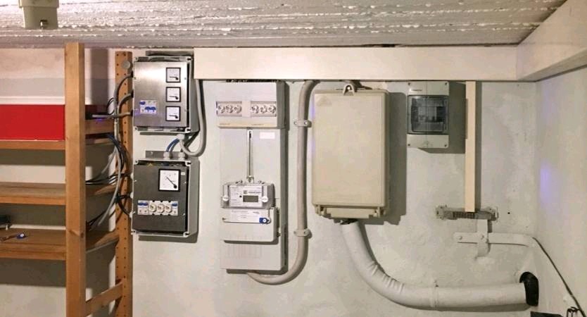

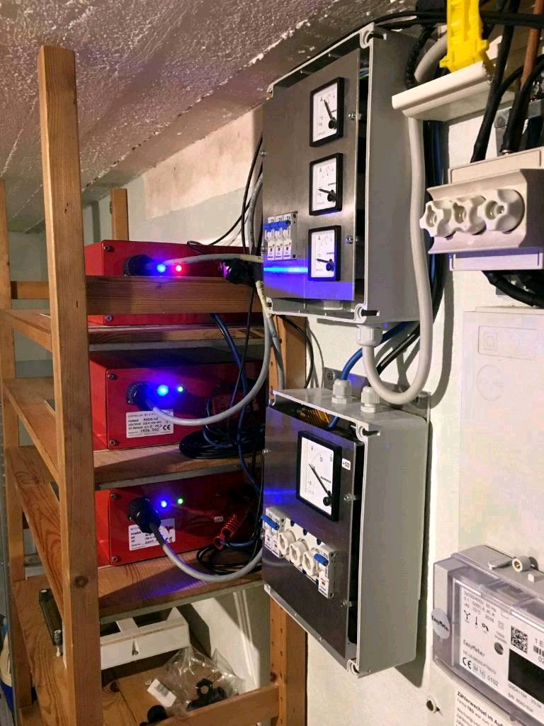

Micro Muver
Gepostet: 01.03.2021 - 22:26 Uhr  ·  #19
Und dann laufen diverse DMI Micro Muver , die eben auch bidirektional arbeiten, und gleichzeitig am Akku hängen.
Dabei wird der Akku gepflegt, und ggfls automatisch geladen, wenn nötig!
Info per PN immer gern.
Ist also alles klar. In diesem Fall eben mit Netzbackup, für bequemes Handling..also keine reine 🏝️:-)
Hausstrom Anlagw
Dateiname: IMAGE_1600759268170_ … 7886.jpg
Dateigröße: 152.41 KB
Titel: Hausstrom Anlagw
Information: Automatische Steuerung...
Heruntergeladen: 1149
Hausstrom Anlage
Dateiname: IMAGE_1576185469313_ … 4813.jpg
Dateigröße: 63.38 KB
Titel: Hausstrom Anlage
