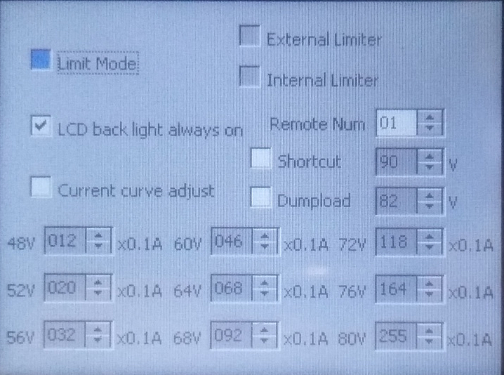

Dexter hat mich gerade darauf hin gewiesen, dass "dat blaue Dingens 1000W" über Aliexpress wohl doch kein MPPT macht, sondern ne ÜB-Kurve eingepflegt haben will.
Beispiel aus deren Unterlagen:
Bin irritiert worden weil zu lesen ist: "MPPT-Effizienz 99%"
So schlimm aber nicht, da die WR von DMI und SolarInvert auch Kurven benötigen.

Meiner braucht viel zu viel Startenergie, und bremst kleinere WKA SOFORT aus beim Anlauf.
Wirkungsgrad schlimm schlecht.
Lüfter rennt verzweifelt schon bei Halblast
Nie wieder für WKA.Sehr langsame Steuerung .
Dann sowieso auch OHNE aktuelle DIN...
Lächerlich kleine 1000 Watt Glimmröhre als Last dran.
Brandgefahr bei Volllast und Netz weg
Oh Nein..
