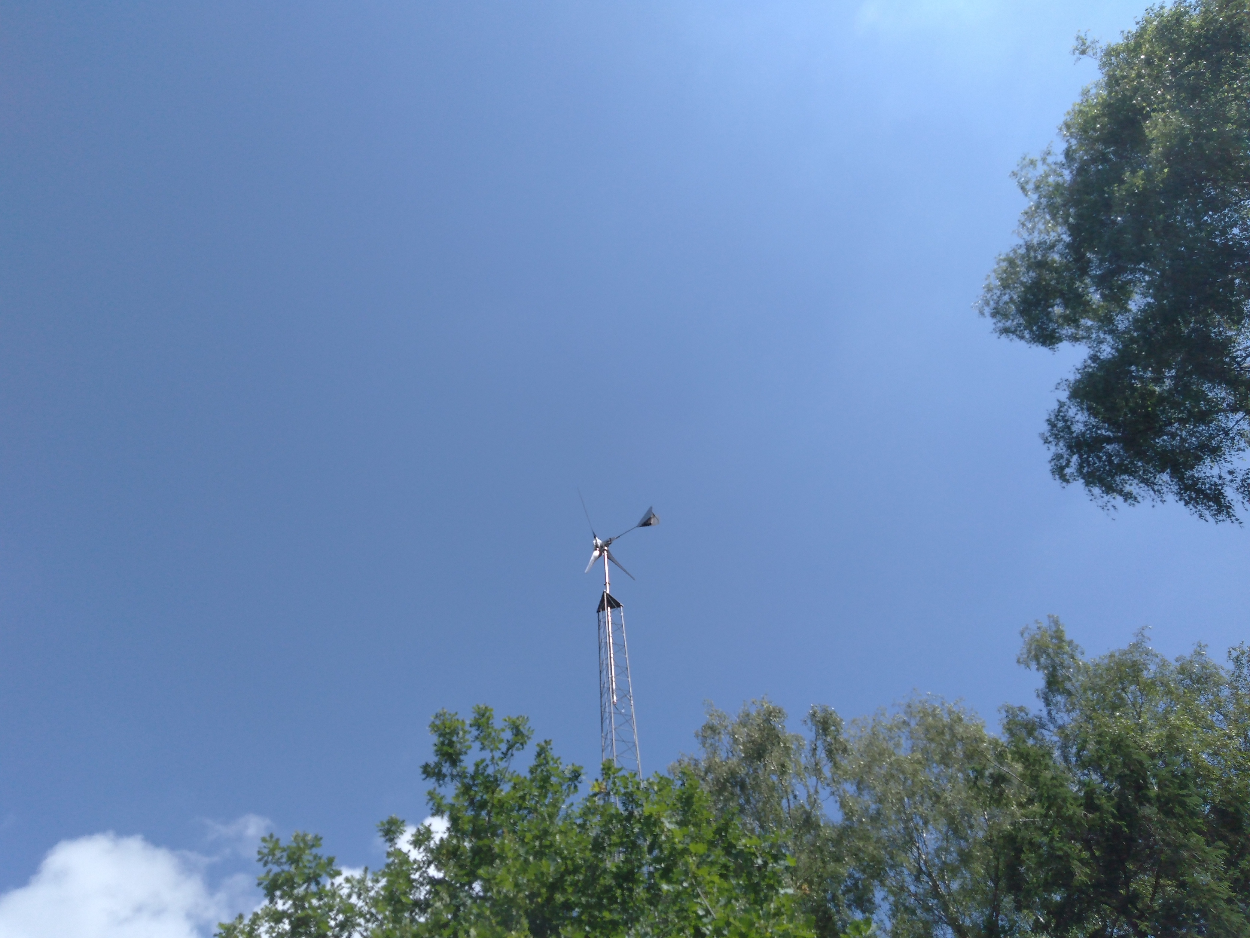

Nein, sowohl die WSD 1000 als auch unserer WSD 3000 werden weiterhin aus Laserteilen der norddeutschen Maschinenbaues hier gefertigt.
Es ist aber doch so, dass nicht jeder Standort geeignet ist, dies prüfen wir zumindest gern und unverbindlich mit den Interessenten vorab.
Bitte einfach mal glauben, danke,
WSD 3000
Dateiname: WSD 3000 Neu.jpg
Dateigröße: 2.6 MB
Titel: WSD 3000
Information: Range ab 2,2 m/sec bis 1500 W Wechselrichterlesitung
