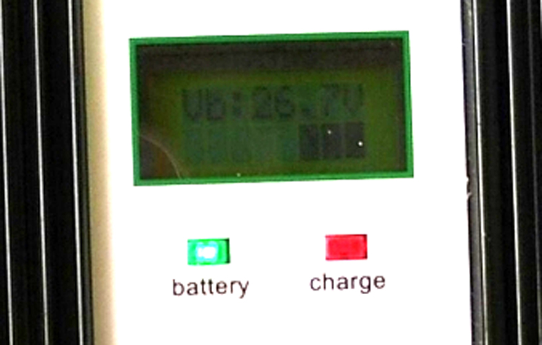

Dein Wasserrad wird ziemlich sicher mehr als 27 Volt erzeugen , denn auf dem Ladereglerbilld von Dir steht am Display 26,7 Volt Batteriespannung !! ( In dem Laderegler ist sicherlich ein Brückengleichrichter verbaut )
Ich hab nochmal etwas drüber nachgedacht .... es besteht ein Risiko was Rad "nur " an einen Wechselrichter anzuschliessen , und dass wird zum Problem , wenn dieser Wechselrichter ausfällt bzw der Strom , denn dann wird das Rad nicht mehr belastet und "deht durch" ...
Im Moment "klebt " das Rad an der Batterie , die beschützt es vor zu hoher Drehzahl, aber selbst das ist auch etwas Risiko behaftet , es sei denn Dein Vorgänger hat an eine Notfall Bremse gedacht .

Micro Wasserkraftanlage
Dateiname: bat.jpg
Dateigröße: 165.53 KB
Heruntergeladen: 894

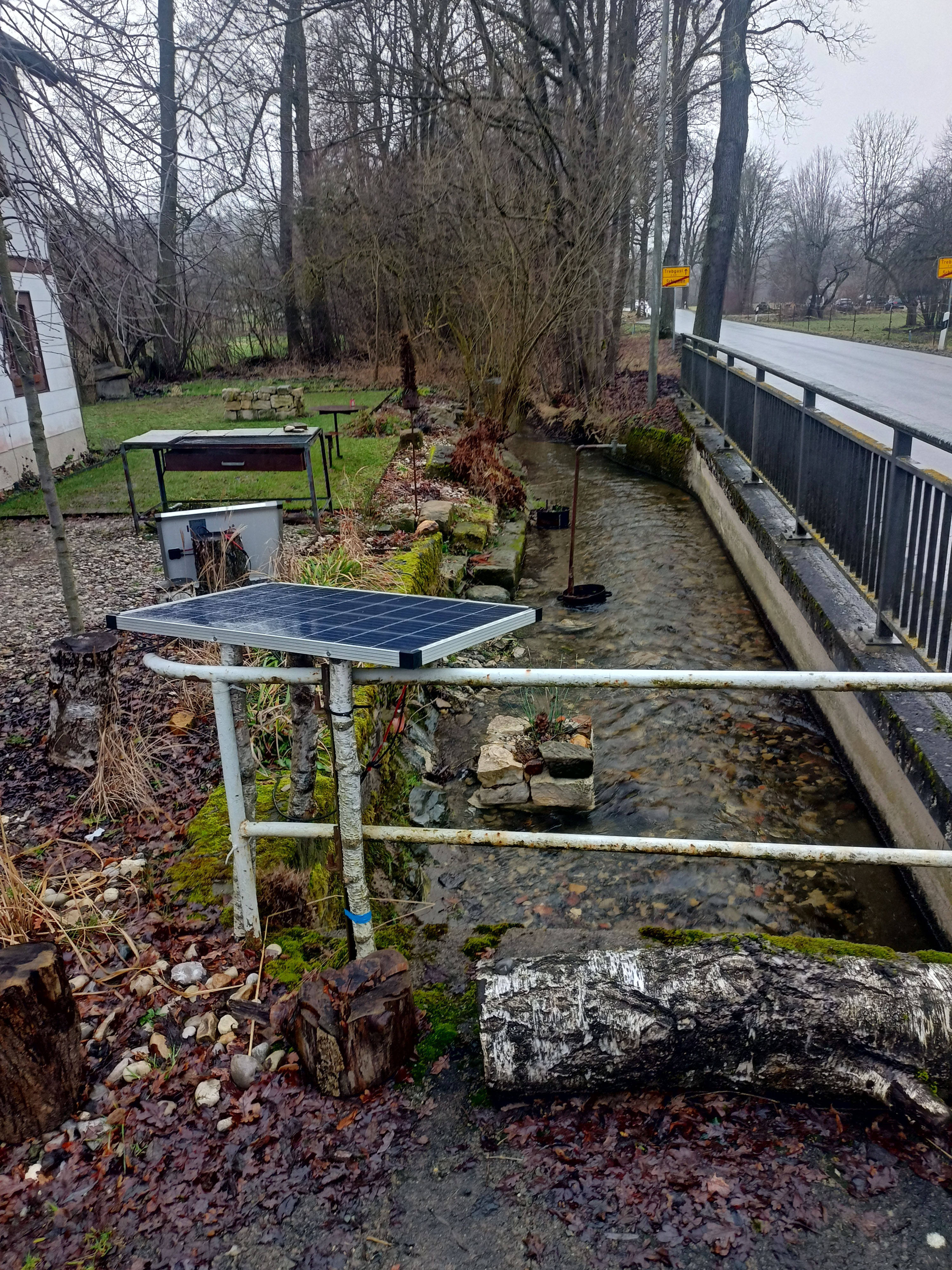

OK es geht weiter. Ich habe heute den Generator gemessen und weitere Fotos gemacht. Hier erst einmal die Fotos von den örtlichen gegebenheiten:
Wasserspeicher über dem Rad. Rechts ist das Wehr zu erkennen, links ist der Zufluss zum Wasserrad.
Entgegengesetzte Blickrichtung, links eines der beiden Bäche, der das System speist. Von rechts kommt auch noch einer in der ähnlichen größe. Das Haus im Hintergrund ist leider nicht meins, sondern das vom Nachbarn. Hat aber eine grandiose Aussicht auf das Gelände. Bis auf den Teich der rechts hinten im Anschnitt zu sehen ist gehört alles zum Gelänge.
Der Generator am Wasserrad
Soweit erstmal die Örtlichkeiten. Jetzt einmal zu den Fakten:
Ich habe das Wasser ca 1h anstauen lassen und dann das ganze gemessen. Dies ist nicht der finale Stand. Der Vorbesitzer meinte, es dauert ca 2 Tage bis alle Teiche ihren Stand angeglichen haben und das System sich eingepegelt hat (Es liegen noch Fotellenteiche etwas weiter hinten die auf den Fotos nicht zu sehen sind. Diese werden auch alle minimal mit beeinflusst).
Aktuell läuft der Generator über einen Gleichrichter und dann auf einen Baustrahler, damit er nicht ohne Last läuft.
Aus dem Riffelrohr kommen die drei Phasen des Generators. diese laufen zum Gleichrichter und von dort aus zu der Steckdose an die Baustellenlampe (aktuell ein 2 kW Strahler).
Baustrahler

Das sind ganz gute Batterien , nur soweit ich das sehe, macht der Laderegler nicht die volwertige Batterie Pflege bzw ab und zu richtig voll zu laden !!
Die Batterien würd ich mal testen , bzw auch auf den destilierten Wasserstand achten
Auch mal das Wasserrad kurzeitig ohne Last laufen lassen (nicht zu lange aber ) und die Volt messen .
Und auch messen die Batteriespannung ohne den Baustrahler an also ohne Last , und dann mit Baustrahler an , dann siehst Du
wie schnell die Batterie "einbricht " eventuell besser nur eine ca 3- 500 watt Last zu nehmen

Bin fast schon neidisch , denn ich überleg auch was ich mit dem Bach vor meiner Haustür so machen könnte ....

Johannes84
