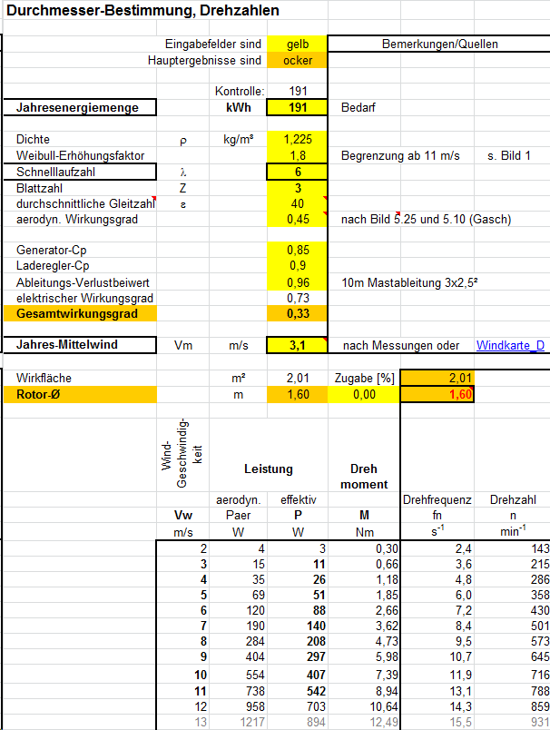

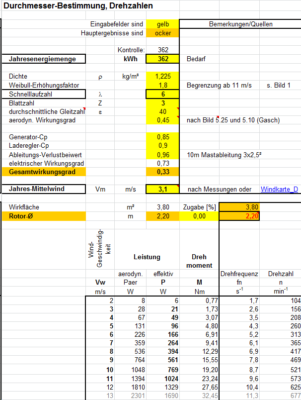

Habe im Anhang mal 2 Beispiele hinterlegt für Normalwindräder.
D 1,6 würde man unbesehen einem Dachgebälk zumuten können.
Bei D 2,2m wird es schon langsam heikel, ohne dass ein Statiker sich damit befasst hat.
Was steht denn um Dein Haus drumrum? Alles mehr oder weniger frei oder Wind abschattend?
Welche 48V Windanlage für Hausdach
Dateiname: D 1,6_ 3,1.png
Dateigröße: 48.25 KB
Heruntergeladen: 1574
Dateiname: D 2,2_3,1.png
Dateigröße: 48.83 KB
Heruntergeladen: 1441

Ich hatte Dir aufgezeigt, dass mit einer Anlage D 2,2m bei Dir im Jahr nur höchstens 360 kWh einzusammeln wären.
Bei meinen derzeit 38 ct/kWh 137 EUR/a.

Rechne genau!
