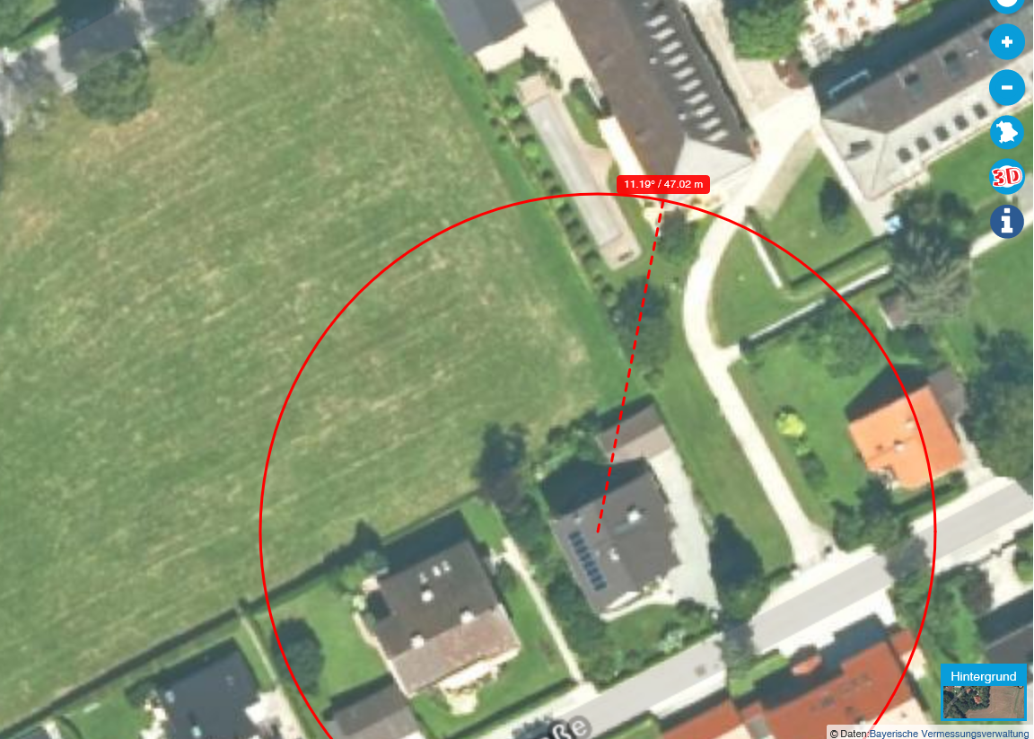

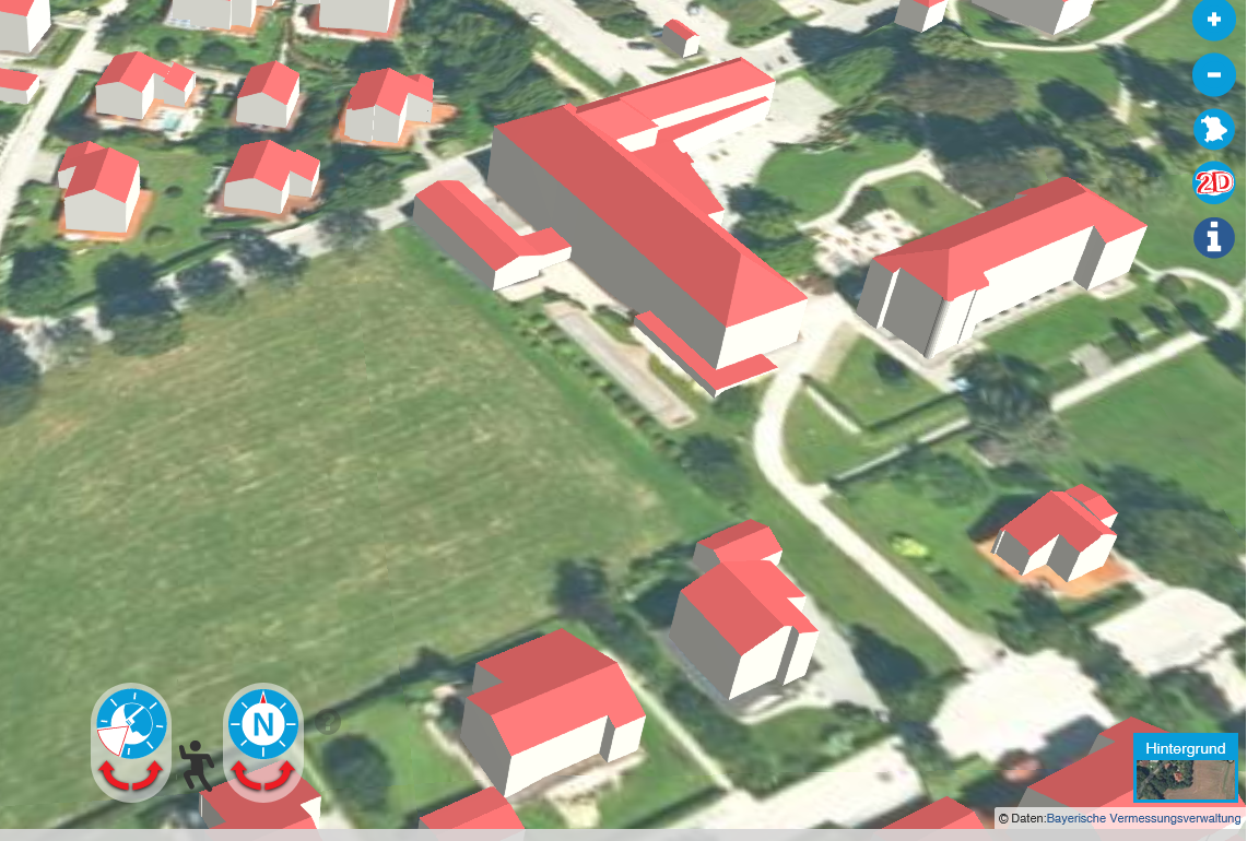

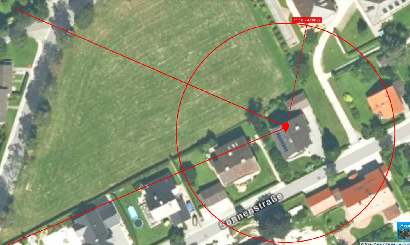

:sleep: So, nun bin ich wieder da, aber nicht viel weiter!
Ein mir bekannter Bauingenieur kratzte sich am Haupt und meinte: "wenn das Windrad mit 2,5m Rotordurchmesser nicht zu weit über dem Dach steht, könnte das reichen", ohne jetzt irgendwelche Berechnungen anzustellen.
Vorerst habe ich eine Windmessanlage auf das Dach gebaut und mehr als drei Monate gespeichert. Allerdings scheitere ich schon an Excel. Früher hatte ich problemlos Diagramme erstellt, als ich noch unsere sinnlosen Verkehrsprojekte in den Boden stampfen musste. Heute schaffe ich es einfach nicht ein Diagramm mit X- und Y-Achse zu erstellen, es funktioniert nix mehr seit ich mit WIN11 arbeiten muss.
Dass mir der Windatlas hier miserable Voraussetzungen zeigt war mir so auch nicht bewusst, meine Windmessungen sagen mir auf den ersten Blick -jetzt im Winter- doch mehr Ertrag voraus. Allerdings ist es halt wirklich fraglich, ob die Investitionen nicht zu erheblich vom (gewünschten) Ergebnis abweichen. Im Anhang meine Hütte mit Umgebung, wie ich den Ordner mit den Daten aus dem Windatlas hochladen kann, hab ich noch nicht finden können.
3-D, das Haus links steht etwas tiefer
Dateiname: Screenshot 2022-10-3 … tlas.png
Dateigröße: 1.02 MB
Titel: 3-D, das Haus links steht etwas tiefer
Heruntergeladen: 1073
Entfernung zum nächsten Gebäude das höher steht

Hauptwindrichtung
Dateigröße: 1.62 MB
Titel: Hauptwindrichtung
Heruntergeladen: 1036

Hat Dein Bauingenieur ein bisschen Ahnung von Statik? Ein 2,5 m Durchmesser Rotor, auf dem Giebel eines normalen Wohnhauses ? Wenn das mal gut geht.

Dachmontage mag von der Statik noch gehen. Gondel-Schub unter 500N, wenn rechtzeitig abgeregelt wird.
Aber welches Dach ist denn gemeint? Doch eher das von dem Kleingebäude, Garage oder was das ist.
Da steht der First senkrecht zur angenommenen Hauptwindrichtung. Da können die in Bay. zugelassenen 10m Gesamthöhe noch eingehalten werden. Verfahrensfreiheit.

Gepostet: 26.01.2023 - 18:06 Uhr  ·  #20
Im Gesetz steht: "Kleinwindkraftanlagen mit einer freien Höhe bis zu 10 m". Als Kommentar/Schreiben Bauministerium kam dazu bei den Gemeinden durch, dass die freie Höhe entweder der Boden wenn frei steht, oder die Dachoberkante ist.
Das mit der Excel-Datei bringt mich noch an den Rand des Wahnsinns. Ich konnte das früher, nun bin ich zu alt und zu dämlich. Wenn ich den Mittelwert aus den Daten von Zeile 1 bis 15690 haben will, sagt er mir goar nix und wenn ich Datei splitte und er mir nur den Mittelwert aus einem Tag, also 1100 Werten ermitteln soll, kommt "ungültig, Division durch 0". Und nu?
Achja, die Zip-Datei das waren die Daten aus dem Windatlas.
