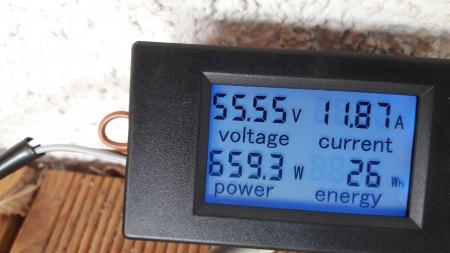

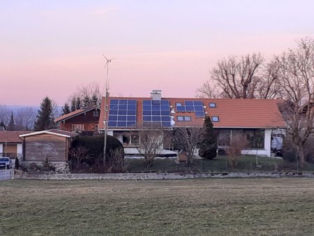

ich habe hier mal mitgelesen und bin mal gespannt, wann mal wirklich mit dem Windrad geerntet wird. Die letzten zwei Seiten wurden immer verkopfter, anstatt mal endlich über saftige Erträge gepostet werden! :lol:
Bei dem Ami da, scheint sich mit den Dingern richtig was zu drehen. Hätte ich gar nicht geglaubt, dass mit Ista überhaupt was sinnvoll möglich ist, bis jetzt waren die Dinger eher immer recht verschrien!
Wenn die Zwei- oder Vier-KW-Anlage wirklich so viel bringt, wie bei so manchen Youtuber, würde mich das direkt vom Hocker reißen!

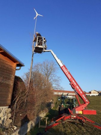

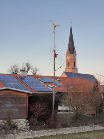

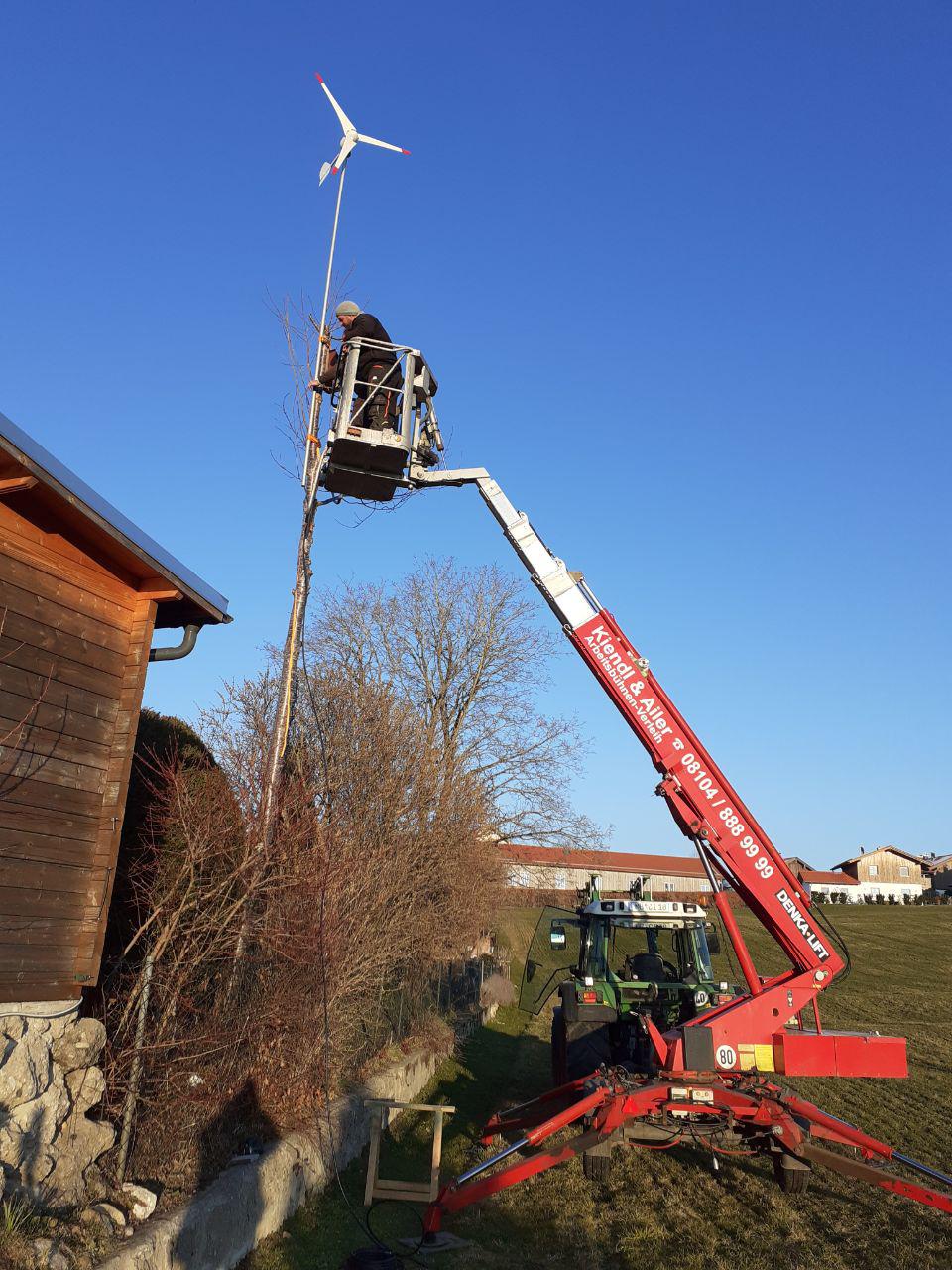

Ich habe ja auch einen Versuchsaufbau an einem 12m hohen wilden Kirschbaum bei uns oben auf dem Irschenberg mit einem chinesischen 500W-Windrad gestartet. Ich hab mir das Teil auch wegen eines amerikanischen Youtubers geholt, weil es wirklich gut performt. Leider pfeifft es etwas, was die Nachbarn auf den Plan ruft. Aber inzwischen habe ich durch ein paar Youtubes auch herausgefunden (z. B. bei "meine Energiewende") dass das normal ist.
Ich hab mir erstmal für den Kirschbaum die Silent-Wind pro mit 500W geholt und werde sie demnächst aufbauen und bin schon gespannt, was die Anlage dann übers Jahr so bringt. Die jetzige Anlage konnte ich ja nur 2 Wochen laufen lassen...

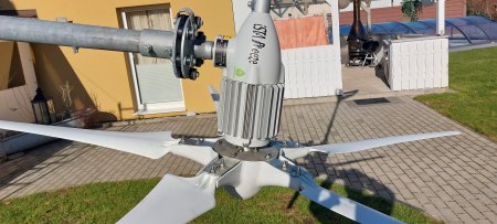

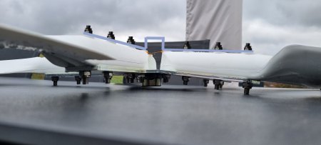

also nach etwas hin- und her mit dem Hersteller sieht es nun wie folgt aus: Eines Nachts hat meine Wetterstation Windböen von 65 - 70 km/h aufgezeichnet.
(19,5 m/s) - Das Ding hängt ja unterhalb der Turbine, also lassen wir es dort mal 20 m/s gewesen sein.
Das ist lt. Hersteller "zuviel" des Guten für die 5 blättrige Version - die 3 blättrige hätte damit kein Problem. (Ist ja auch wie erwähnt ca doppelt so dick)
Daher gibt es leider auch keinen Austausch durch den Hersteller denke ich - aber wir diskutieren gerade noch :D
Indes habe ich nun begonnen den finalen Mast vorzubereiten und werde wohl in den kommenden Wochen die Fundamente erstellen und das gute Stück dann wieder aufbauen.
Bis dahin überlege ich mir noch, ob ich dann halt bei 3 Blättern bleibe - oder doch wieder 5 nehme und selbst noch eine "Notabschaltung" ab 18 m/s Wind realisiere, bzw. gleich (automatisch) nach Wetterbericht die Bremse vorzeitig ziehe.
Die 5-blättrige Nabe nachträglich zu verstärken halte ich für mich als "Laie" für unmöglich. Da wäre Unwucht vorprogrammiert. Bestenfalls könnte ich mir vom örtlichen Stahldantler 5 platten (2-3mm) machen lassen, die ich mit den Flügeln gemeinsam verschraube. Aber ist halt auch wieder Gewicht.
Beiträge: 4585
Gepostet: 20.02.2023 - 10:05 Uhr  ·  #91
Warum denn 5 Platten? Eine, 2,5mm NIRO gelasert. Viieleicht auch Kurzschließen mit EISOL. Lässt der eben 2 Platten machen.
Löcher für die 3-Blatt Variante auch gleich noch rein!

Ist ja unerhört, was Ista hier versucht. Sie verkaufen viel zu dünnen Schrott und erzählen dann was von max 20m/s. Wohingegen die 3er Nabe, keine 3mm stärker 60m/s aushält.
Selbst vorher gebremst kann eine richtige Böe den dünnen Mist krumm drücken. Wie denken die sich das? Nabe vorm Sturm abschrauben. Nee lass dich mal nicht so leicht abspeisen. Frechheit. Fehlentwicklung.
Wenn du am ordentlichen Mast hängst würde ich der 3er Version schon noch gute Chancen bei dir einräumen.
Wenn ich meine Verstärkungsplatte vom Metallbauer hab und alles passt sag ich bescheid.
Nochmal zur Rückgabe, wenn es mir im Chat mit Ista zu blöde wird, würde ich einfach eine neue 5er Nabe bestellen und das krumme Ding dann, wenn die neue da ist, innerhalb der 2 Wochen Rückgabefrist zurück geben.

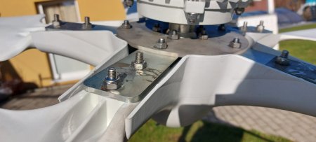

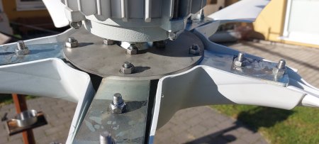

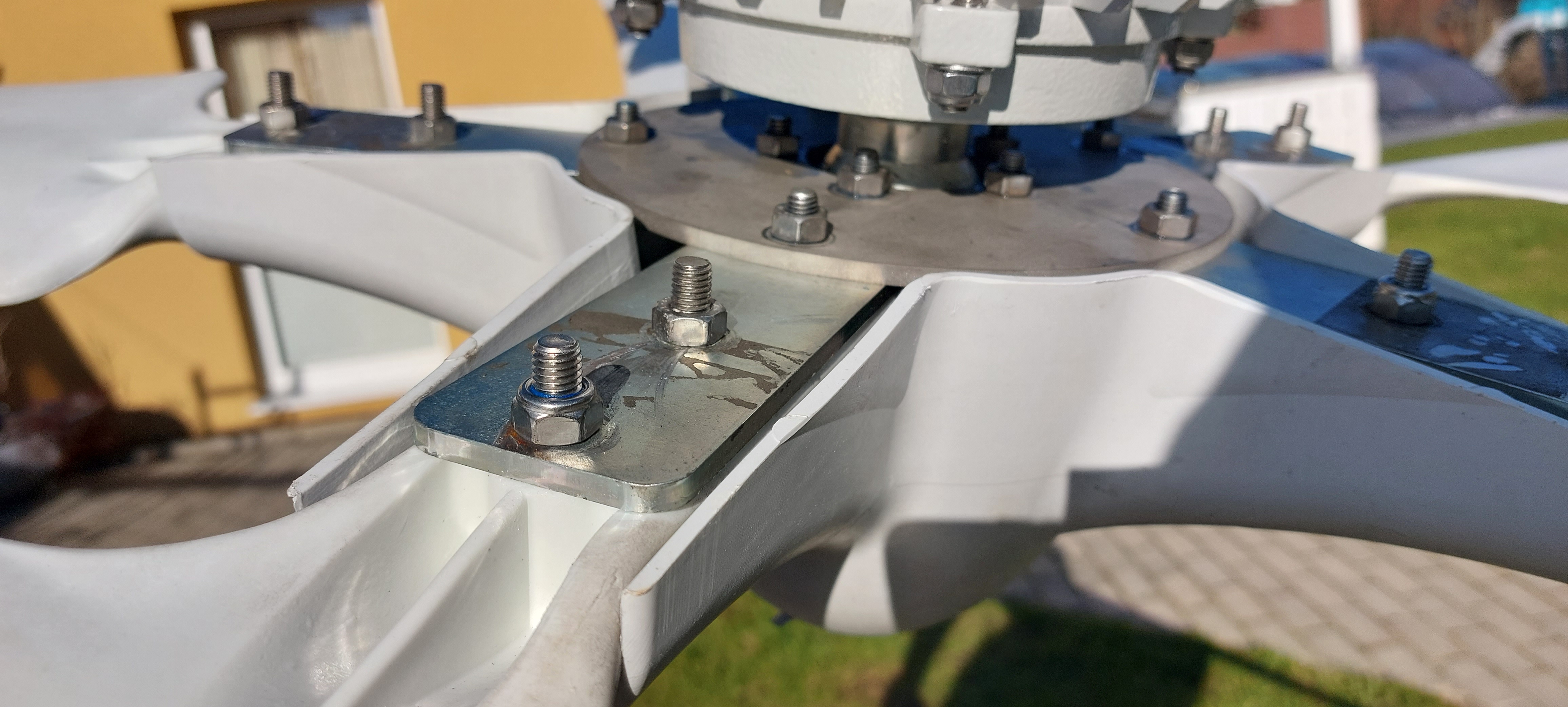

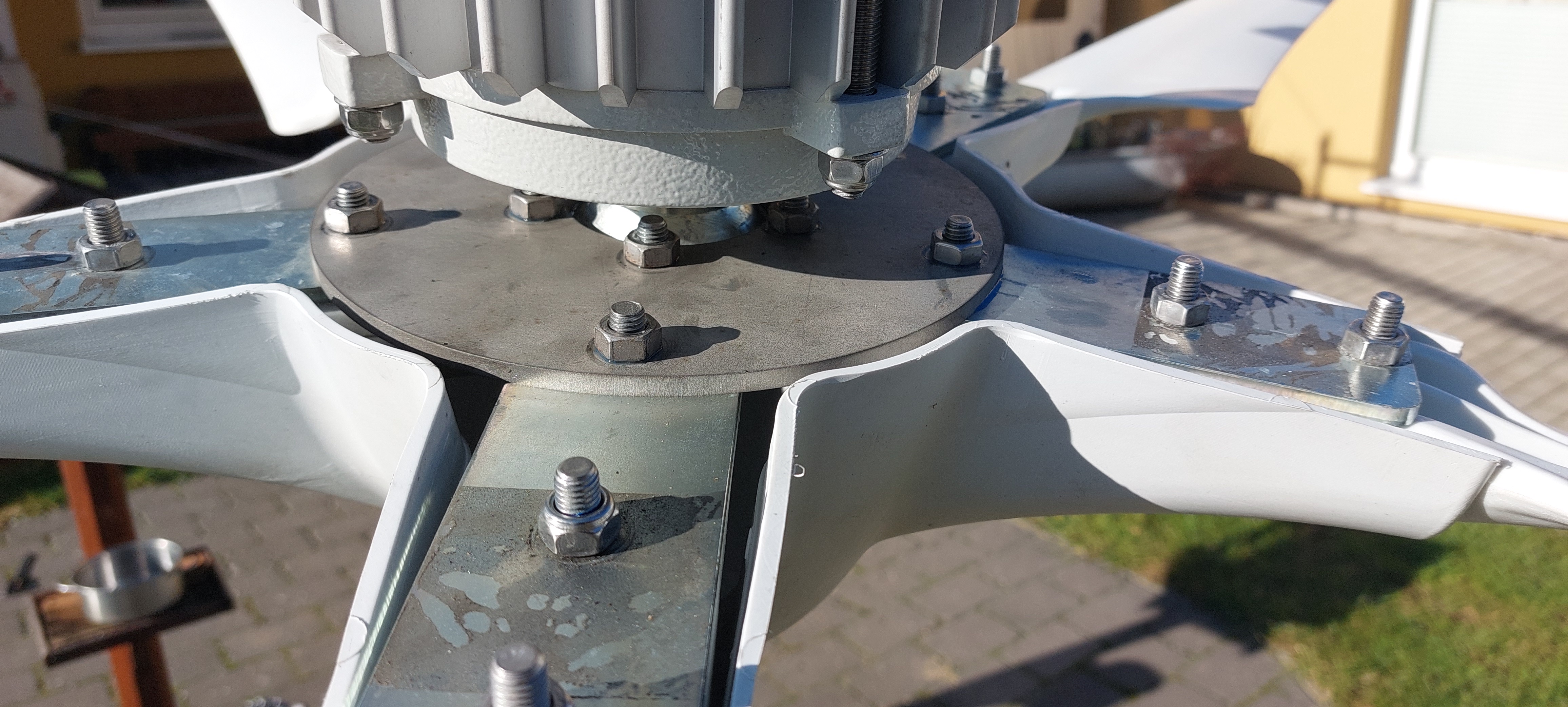

Meine Platte aus der Zeichnung ist dran, passt wie angegossen und jetzt ist mit Sicherheit alles stabiler als ganz ohne. Verstehe nicht, was du meinst, wo was wegreißen soll?
Bilder anbei. Ich hatte auch beide Naben noch mal gemessen, es ist noch schlimmer wie gedacht. Die original 3er Nabe ist 10,2mm dick und aus einem Drehteil.
Die 5er Nabe ist nur 5mm dick und mit aufgeschweißtem Ring.
Zusammen mit meiner Platte bin ich jetzt bei 10mm genau an der Schwachstelle, wie hier zuvor genannt.
Platte 5mm dick

Gepostet: 09.03.2023 - 21:04 Uhr  ·  #99
.... , sieht doch prima aus ... hassteDir eine Scheibe machen lassen 8-)
Trotzdem noch die Frage , wie hat Ista reagiert ? , also keinen Ersatz schicken wollen ?
