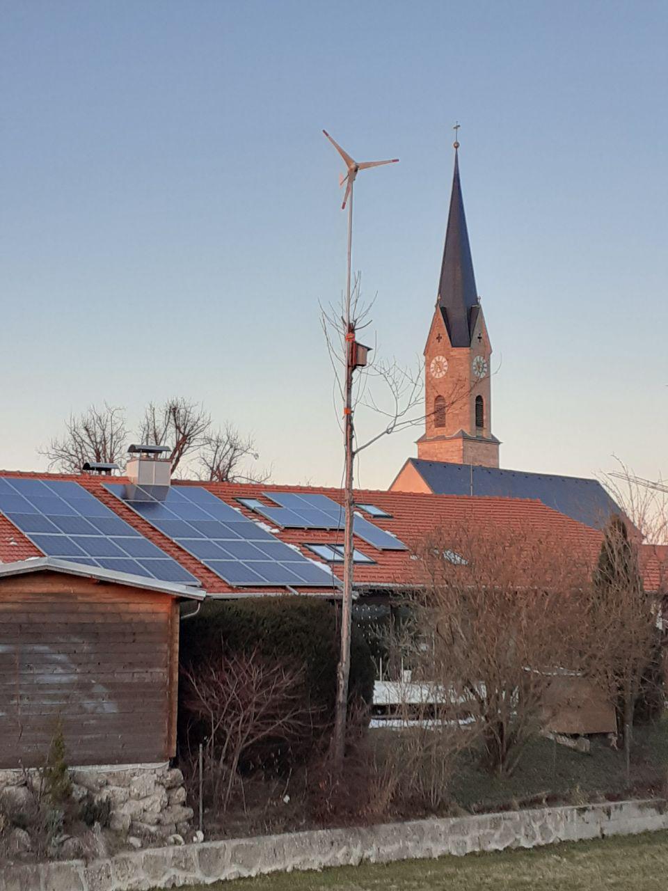

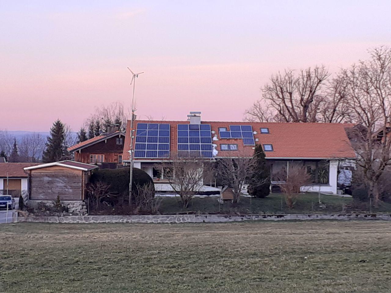

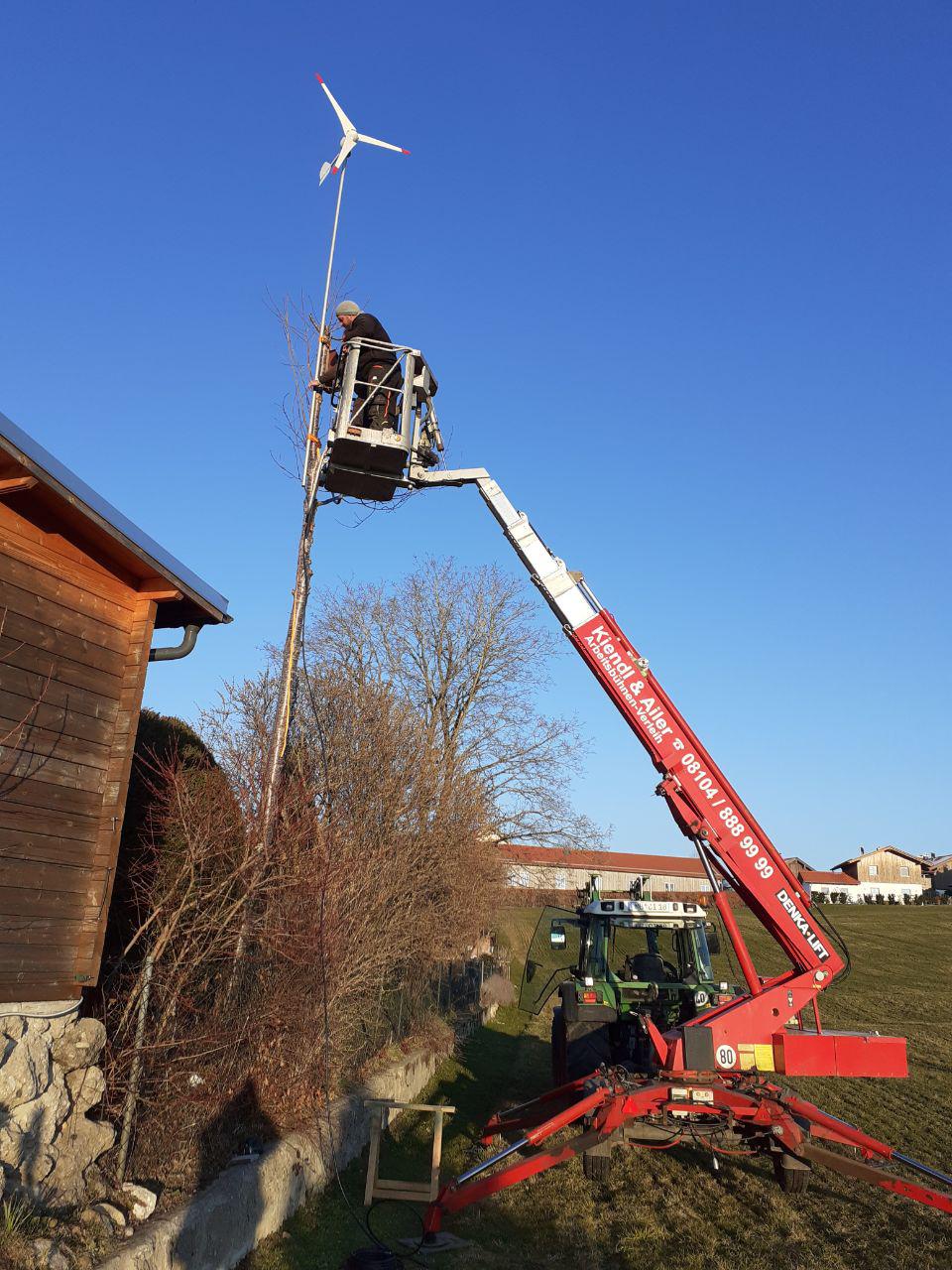

Ich habe ja auch einen Versuchsaufbau an einem 12m hohen wilden Kirschbaum bei uns oben auf dem Irschenberg mit einem chinesischen 500W-Windrad gestartet. Ich hab mir das Teil auch wegen eines amerikanischen Youtubers geholt, weil es wirklich gut performt. Leider pfeifft es etwas, was die Nachbarn auf den Plan ruft. Aber inzwischen habe ich durch ein paar Youtubes auch herausgefunden (z. B. bei "meine Energiewende") dass das normal ist.

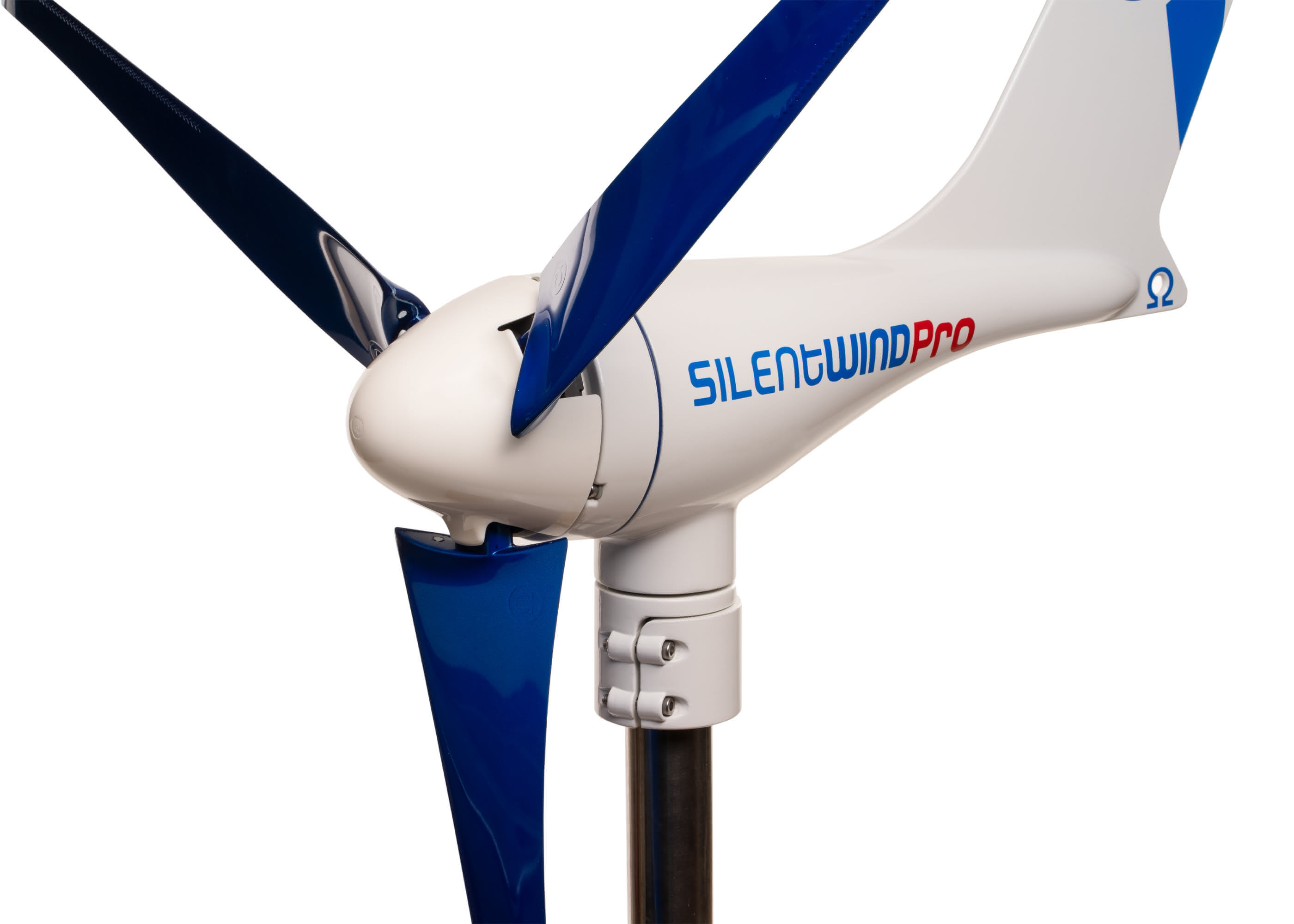

Ich hab mir erstmal für den Kirschbaum die Silent-Wind pro mit 500W geholt und werde sie demnächst aufbauen und bin schon gespannt, was die Anlage dann übers Jahr so bringt. Die jetzige Anlage konnte ich ja nur 2 Wochen laufen lassen...

Und dabei heißt es noch silent... Die Nachbar können wohl nicht lesen :-)
Schönes Ding, ich hoffe der Baum schauckelt nicht so. Was haste gelöhnt für das Teil?

Das Silent ist ja auch der Nachfolger für das billige chinesische 200Euro-Teil, was ja eigentlich gar nicht mal so schlecht ist. Hab mir heute mal deine Youtubes angeschaut, auch das in Englisch! :lol:

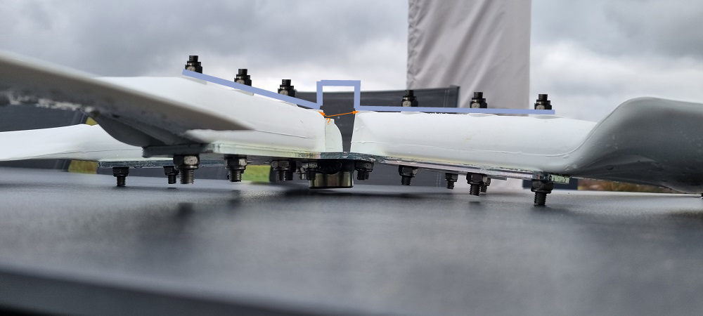

Hallo Zusammen,
also nach etwas hin- und her mit dem Hersteller sieht es nun wie folgt aus: Eines Nachts hat meine Wetterstation Windböen von 65 - 70 km/h aufgezeichnet.
(19,5 m/s) - Das Ding hängt ja unterhalb der Turbine, also lassen wir es dort mal 20 m/s gewesen sein.
Das ist lt. Hersteller "zuviel" des Guten für die 5 blättrige Version - die 3 blättrige hätte damit kein Problem. (Ist ja auch wie erwähnt ca doppelt so dick)
Daher gibt es leider auch keinen Austausch durch den Hersteller denke ich - aber wir diskutieren gerade noch :D
Indes habe ich nun begonnen den finalen Mast vorzubereiten und werde wohl in den kommenden Wochen die Fundamente erstellen und das gute Stück dann wieder aufbauen.
Bis dahin überlege ich mir noch, ob ich dann halt bei 3 Blättern bleibe - oder doch wieder 5 nehme und selbst noch eine "Notabschaltung" ab 18 m/s Wind realisiere, bzw. gleich (automatisch) nach Wetterbericht die Bremse vorzeitig ziehe.
Die 5-blättrige Nabe nachträglich zu verstärken halte ich für mich als "Laie" für unmöglich. Da wäre Unwucht vorprogrammiert. Bestenfalls könnte ich mir vom örtlichen Stahldantler 5 platten (2-3mm) machen lassen, die ich mit den Flügeln gemeinsam verschraube. Aber ist halt auch wieder Gewicht.

Warum denn 5 Platten? Eine, 2,5mm NIRO gelasert. Viieleicht auch Kurzschließen mit EISOL. Lässt der eben 2 Platten machen.
Löcher für die 3-Blatt Variante auch gleich noch rein!
Oder eben, wie ich schon mal sagte:
Zweite 5-er Nabe bestellen. Die als Basis verwenden, und die alte vorne drauf. Zuvor natürlich sorgfältig richten!
Betriebsgrenzen der 5-Blatt i-2000, wo standen die? Wenn bei 20 m/s schon Versagen (bei kurzgeschl.Gen.), dann zu niedrig!

Naja , wenn sich der Hersteller da blöd anstallt dann , schneiden sie sich ja ins eigene Fleisch, die 5 fer Nabe kostet in ihrem Laden 58 Euro , also wohl ca max 20 Euro für Ista , aus Kulanz dir sowas zu schicken wäre das mindeste
Warum denkst Du es ensteht eine Unwucht wenn man 2 von denen übereinander nimmt ?
Beim verbogenen , den "Schaft -Nippel" abflexen und sauber schleifen, heiss machen wieder gradklopfen anstreichen und mit dem neuen und den Flügel verschrauben
Natürlich hast dann vorne mehr Gewicht

Ist ja unerhört, was Ista hier versucht. Sie verkaufen viel zu dünnen Schrott und erzählen dann was von max 20m/s. Wohingegen die 3er Nabe, keine 3mm stärker 60m/s aushält.
Selbst vorher gebremst kann eine richtige Böe den dünnen Mist krumm drücken. Wie denken die sich das? Nabe vorm Sturm abschrauben. Nee lass dich mal nicht so leicht abspeisen. Frechheit. Fehlentwicklung.
Wenn du am ordentlichen Mast hängst würde ich der 3er Version schon noch gute Chancen bei dir einräumen.
Wenn ich meine Verstärkungsplatte vom Metallbauer hab und alles passt sag ich bescheid.
Nochmal zur Rückgabe, wenn es mir im Chat mit Ista zu blöde wird, würde ich einfach eine neue 5er Nabe bestellen und das krumme Ding dann, wenn die neue da ist, innerhalb der 2 Wochen Rückgabefrist zurück geben.

Dann vorher evtl. 2 bestellen, wenn man sich das Richten nicht zutraut. Letztres wäre aber ein Armutszeugnis.
Schraubstock und optional einen Feustel und ne ebene stählerne Unterlage, etwas dicker, sollte jeder haben.
Leider kostet die Rückführung nach Bulgarien Geld.
Gemeint die Nabe für die Welle. Aber warum abflexen?
Kann doch dran bleiben. Sonst hat man doch schon wieder was für den Rostangriff.
Wenn dieses runde Nabenstück , innen konisch oder auch nicht, nach der Fertigung eingeschweißt wurde, ohne Nacharbeit,
wäre es eh falsch, wegen dem Schweißverzug.
Gepostet: 20.02.2023 - 13:57 Uhr  ·  #95
Weill man dann die Flügel anschrauben kann , wenn der drannbleibt passen die Flügel wohl nicht drann
Und wohl wird das Gewinde am Generator zu kurz sein um da die Mutter noch draufzubringen
Bei Alois Vorschlag die Platte so zu verschrauben und die Blätter wie in einem Sandwich einklemmt , könnte dieser Nippel wohl dranbleiben (mal ausgehend davon man kann die Nabe / Hub spiegeln
Guter Vorschlag nur etwas mehr Aufwand , andere Schrauben nötig und die Blätter sind an dieser Seite halt nicht plan , deshalb eher die 2 Teile aneinander gepresst und die Blätter vorne drauf

Gepostet: 08.03.2023 - 20:08 Uhr  ·  #96
Die Amis bevorzugen ja ganz klar die dreiblättrige Version. Soll auf alle Fälle mehr Leistung bringen, auch wenn die mit fünf Blättern vielleicht etwas früher anläuft. Würde ich mir mal zu Gemüte ziehen!
Gegen Defekte bei Sturm würde ich schauen, dass die Sturmbremse rechtzeitig greift.
Beiträge: 4559
Gepostet: 09.03.2023 - 19:55 Uhr  ·  #97
Die Amis, sind wieviel Millionen?
Wenn der Teil von denen, der sich mit Kleinwindkraft berschäftigt, lohnende Standorte hat,
so ist die Prädestinierung der 3-Blättrigen wohl richtig.
(Habe mich selbst gewundert, dass die ÜB-Kurve vom WR auch bei der 5-Blättrigen zu gehen scheint.)
Wenn der Standort aber nichts taugt, dann wird gejammert, oder es eben mit 5-Blättern versucht.
Es dann lediglich mit einem Vertärkungsring vor dem Rotor zu versteifen, halte ich im Nachhinein nicht ausreichend.
Könnte durch die Fliehkräfte das jeweils erste Loch in der Flügelwurzel aufgerissen werden.
Besser dann schon die Lösung, die wieso skizziert hat.

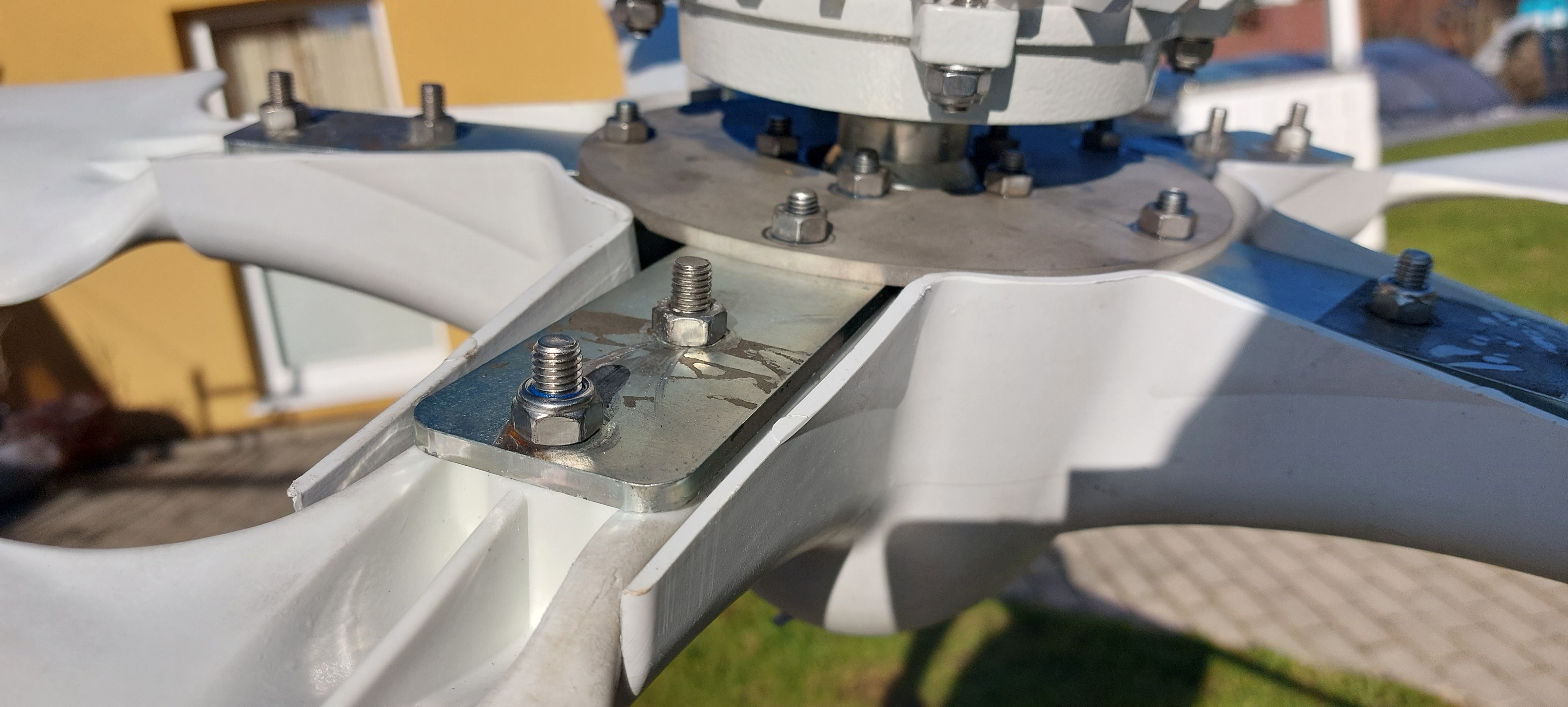

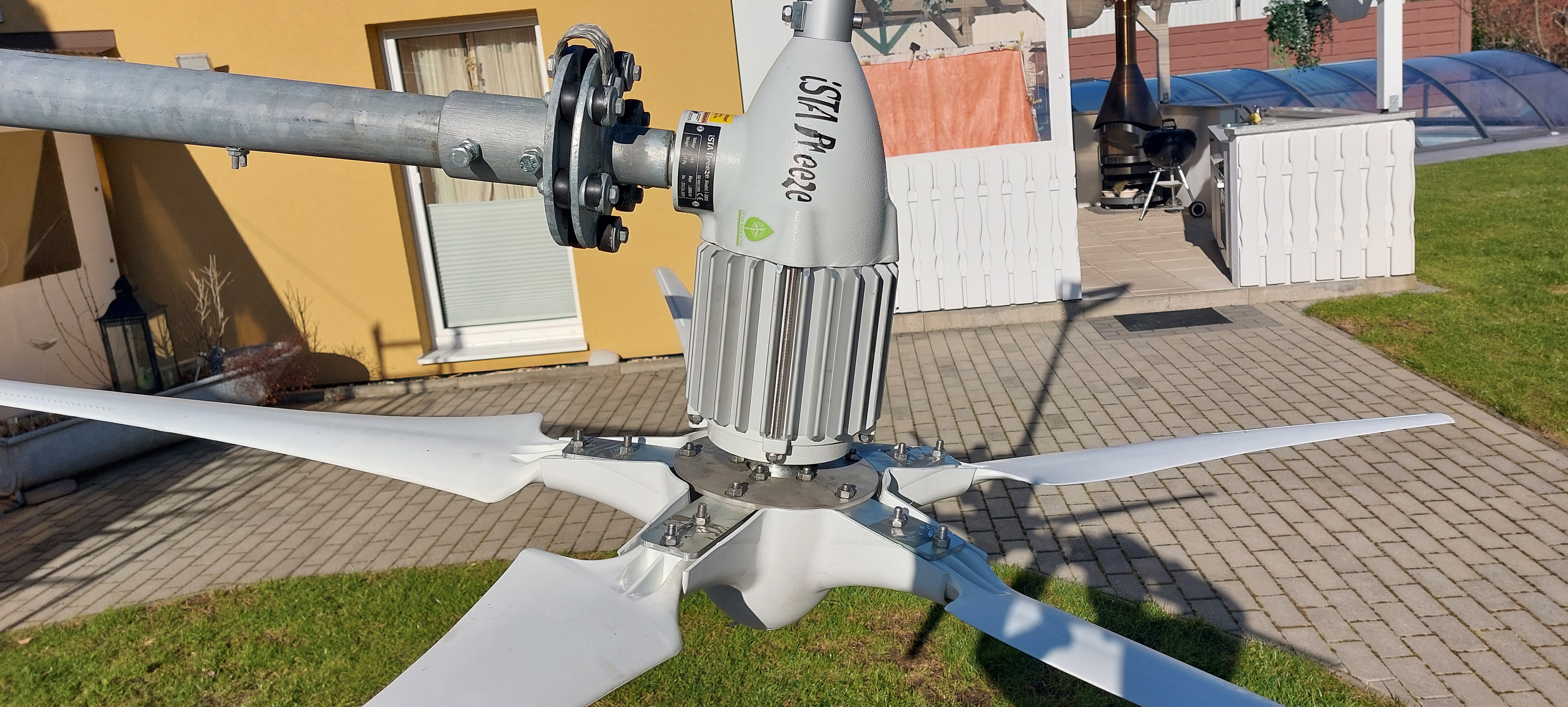

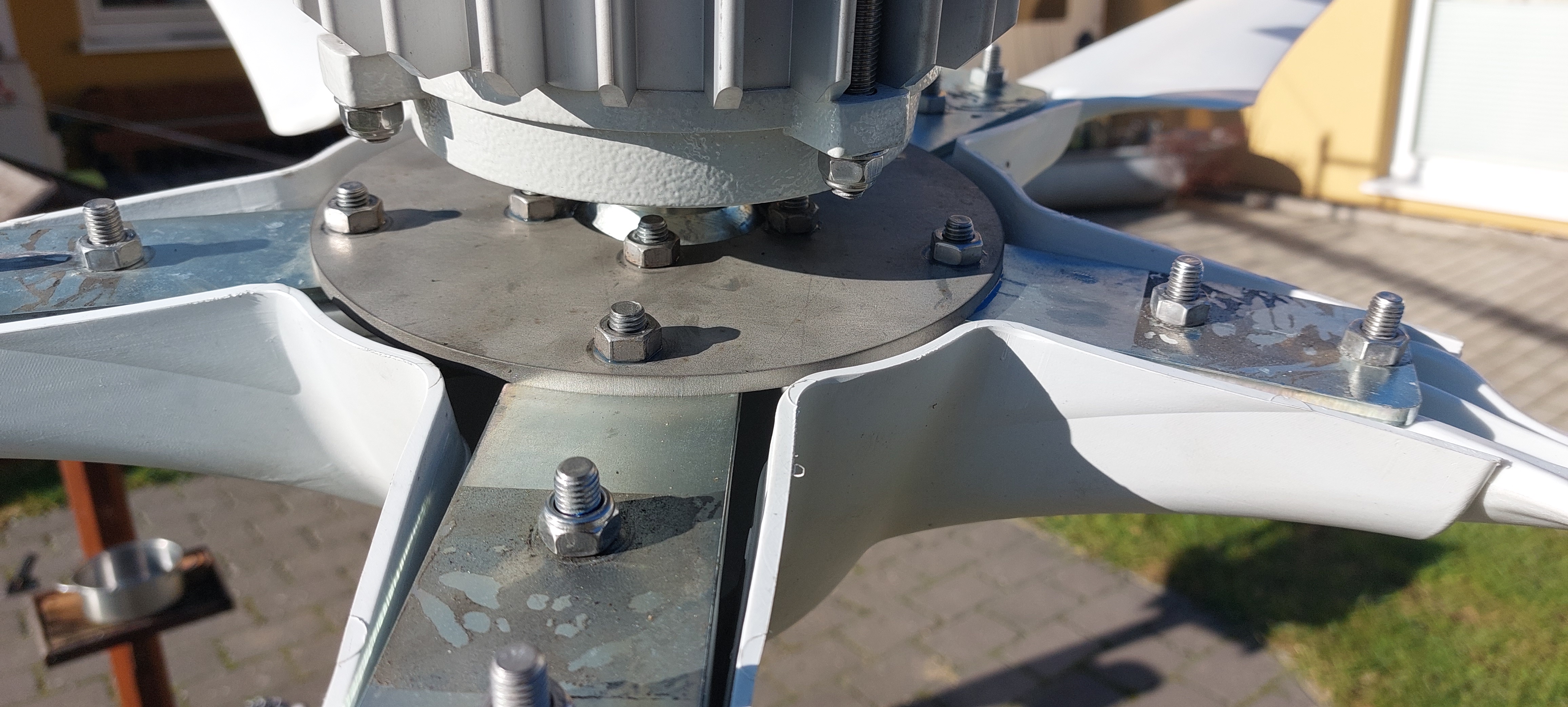

Meine Platte aus der Zeichnung ist dran, passt wie angegossen und jetzt ist mit Sicherheit alles stabiler als ganz ohne. Verstehe nicht, was du meinst, wo was wegreißen soll?
Bilder anbei. Ich hatte auch beide Naben noch mal gemessen, es ist noch schlimmer wie gedacht. Die original 3er Nabe ist 10,2mm dick und aus einem Drehteil.
Die 5er Nabe ist nur 5mm dick und mit aufgeschweißtem Ring.
Zusammen mit meiner Platte bin ich jetzt bei 10mm genau an der Schwachstelle, wie hier zuvor genannt.
Platte 5mm dick

Gepostet: 09.03.2023 - 21:04 Uhr  ·  #99
.... , sieht doch prima aus ... hassteDir eine Scheibe machen lassen 8-)
Trotzdem noch die Frage , wie hat Ista reagiert ? , also keinen Ersatz schicken wollen ?
