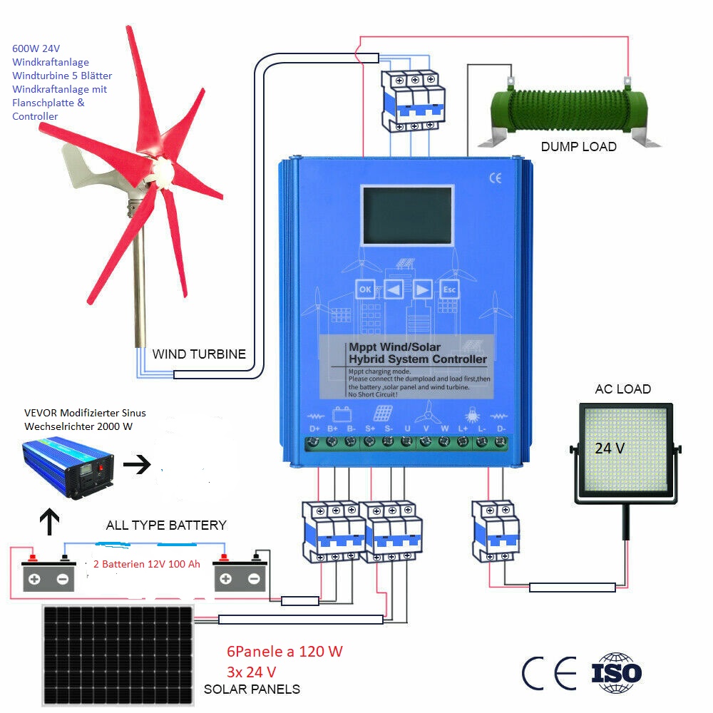

ich besitze eine kleine PV-Anlage 24V (6Panele a120W) und ein Windrad 24V 600W. Ich möchte jetzt den Strom in mein Haus einspeisen.
Leider kann ich Keinen Grid Tie Wechselrichter finden, wie man die PV-Anlage und Windrad gemeinsam ins Hausnetz einspeisen kann.
Ist es vieleicht auch möglich 2 getrennte Inverter ins Hausnetz einzuspeisen.
Zur Zeit habe ich einen Controller "1600W Solar Wind Hybrid MPPT Laderegler Booster Solarregler Mit Dumpload 12/24V " ( siehe Anlage) und ein 2000W Wechselrichter verbaut. Mit diesem ist keine Einspeisung möglich.
Ich hoffe Sie können mir bei der Umsetzung behilflich sein ich weiß mir kein Rat mehr.

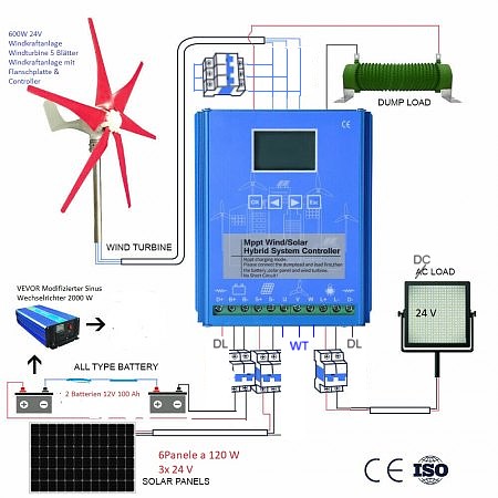

Im Blockschaltbild der Anlage mit Laderegler sind Ungeschicklichkeiten und sogar ein Fehler! Dazu aber später.

Gleich mal noch zum Blockschaltplan der Kombi-Anlage:
Nicht nur 1 Fehler in der Verdrahtung gewesen, sondern mehrere! Richtig schlampig. Geänderter Plan im Anhang.
Akku wohl immer noch falschpolig angeschlossen, aber so blöd wird man nicht sein, dass man + an - anschließt.
Einzelheiten:
1. Oben eine Ungeschicklichkeit, der Schalter im Drehstromkreis der Windmühle.
Ist als 3-poliger LS dargestellt. (Leitungsschutz-Schalter, Sicherung)
Auftrennen sollte man da garnicht. Läuft die WEA nämlich im Leerlauf, geht die Spannung hoch, auch sonst gefährlich.
Besser ist z.B. ein solcher Schalter als Kurzschlussschalter angeordnet. Muss allerdings in ein Kleingehäuse mit Hutschiene.
!! Wenn auf Kurzschluss gesetzt, kann Windrad gefahrlos vom LR getrennt werden.
Sicherungen sind da störend und nicht notwendig. Würden den Generatorkurzschluss unterbinden.
2. Habe alle anderen LS-Schalter von 3-auf 2-polige Ausführung reduziert. Bis auf den Anschluss der PV genügt allerdings jeweils einer. Ist der geöffnet, ist der Stromfluss unterbunden.
Bei der PV kann man ne doppelte Ausführung als Trennschalter nehmen, damit die Feuerwehr sich traut, zu löschen.
Sicherungsfunktion ist aber auch hier nicht notwendig, Der Kurzschlussstrom von PV-Platten ist nur geringfügig höher als der Nennstrom, und wird ohne Schaden vertragen.
3. So eine Anlage kann nur mit der PV am Tag 3,2 kWh einfahren. Der Akku hat aber, so wie dargestellt, nur 2,4.
Sollte verdoppelt werden, mindestens.
4. Generell zum LR
Hybrid ist richtig, aber nicht Hybrid MPPT. Letzteres bezieht sich meist nur auf den Teil für PV.
Das Windrad hängt mit der Spannung meist direkt an der Batterie, und wird von der getrennt, wenn sie voll ist.
Dann hier löblicherweise Umschaltung auf Ersatzlast. Hoffentlich auf eine, die die Strömung zum Abriss bringt, das Windrad still setzt. Denn ne andere Sturmsicherung seh ich nicht.
(Dass sie im Sturm bei angeschlossener Batterie nicht zu hoch dreht, da die Batterie die Generatorspannung fest hält, ist vom Prinzip Hoffnung.)
Vielleicht beehrt uns der User alsbald mit technischen Daten der Anlage.
Das waren die Eingangsworte ! Deshalb dachte ich eher an ein Grundlast Idee wie zb hier https://www.solarelectrix.de/s…ducts_id=2
Die haben seit Jahren die Idee der Einspeisung aus einer Batterie ins private Hausnetz im Kopf
