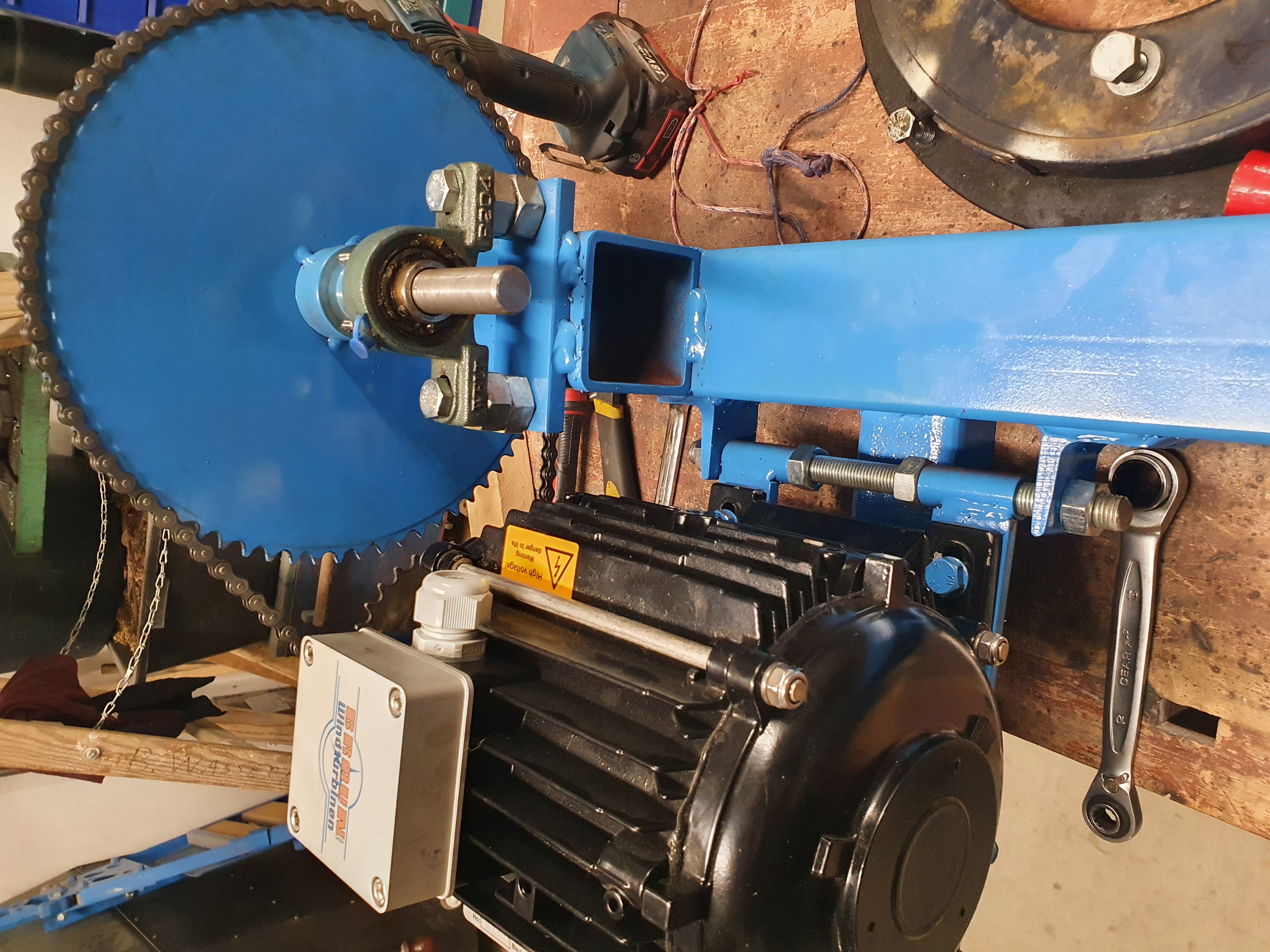

Der vorletzte Aufbau war wie folgt:
Flügel aus 400mm PVC-Rohr, Profil nicht nach RoWiTool sondern "aus dem Bauch raus", Hauptunterschied war, dass die Kanten jeweils gerade Schnitte waren und nicht einem Tangens folgend, wie im Tool (was natürlich viel sinnvoller ist). Angestrebte Leistung: 3kw, Rotordurchmesser, ca. 5m. Hat alles soweit gar nicht ganz schlecht funktioniert... . Die Flügel waren allerdings an Flachstähle geschraubt, die wiederum mit der Nabe verschraubt waren. Durch den Winddruck, der vor allem in Nabennähe im Flügel ein gigantisches Biegemoment verursacht und das damit verbundene ständige "Wabbeln" der Flügel, sind die Flügel mit der Zeit an ihrem Stahlhalter eingerissen. ...Eigentlich keine Überraschung und vor allem eigentlich ein blöder Denkfehler, gerade für einen angehenden Ingenieur.
(Ich hoffe das mit dem Bild funktioniert, habe es zur Sicherheit nochmal angehängt)
Naja, wieder was gelernt, deswegen dann Plan B:
Jetzt war ich damit beschäftigt, die Spannungen im PVC zu minimieren, denen es ja offensichtlich nicht standhält. Also das ein oder andere grob durchgerechnet, Lösung: Drei Lagen 400g/m² Glasfaser auf nochmal die gleichen Flügel, danach sind die steif wie sonst noch was, Biege- bzw. Spannungsproblem erstmal gelöst. War dann auch so. Auch nach dem nächsten Sturm (bis dahin keine Sturmsicherung). Bei dem Sturm hat es mir nur leider (auch ein blöder Auslegungsfehler) die Schrauben, die den Stahlhalter, der jeweiligen Flügel mit der Nabe verbunden hat, abgeschoren. Bei voller Drehzahl (gut 200 Upm) und mittlerweile ca. 5,20m Rotordurchmesser hat das natürlich gut geknallt und die Unwucht hat dann den Rest gemacht.
Ein kleiner Hinweis an der Stelle: Das Windrad steht sehr abgelegen, es war niemand in der Nähe und wenn ich es an dem Tag gewesen wäre, hätte ich es natürlich blockiert vor dem Sturm, also mit anderen Worten es wurde niemand direkt gefährdet.
Ich habe als ich das nächste mal da war die Flügel im Radius von ca. 35m wieder eingesammelt, ein Materialcontainer direkt unter dem 7m Masten hat eine richtige Delle abbekommen, die 8mm Stahlhalter an den Flügeln hat es verbogen, den Nachbarn in 50m Entfernung geweckt durch den Knall, die ganze Achse verbogen,... ABER: Die Flügel haben es fast unbeschadet überlebt. Immerhin! Glasfaser scheint seinen Zweck zu erfüllen.
Jetzt soll es daran gehen, nochmal neue Flügel zu machen. Auch den ganzen Antriebsstrang werde ich neu machen, deutlich solider, bessere Brems- und Sicherheitseinrichtungen und alles redundant mit mehreren Sensoren elektronisch überwacht.
