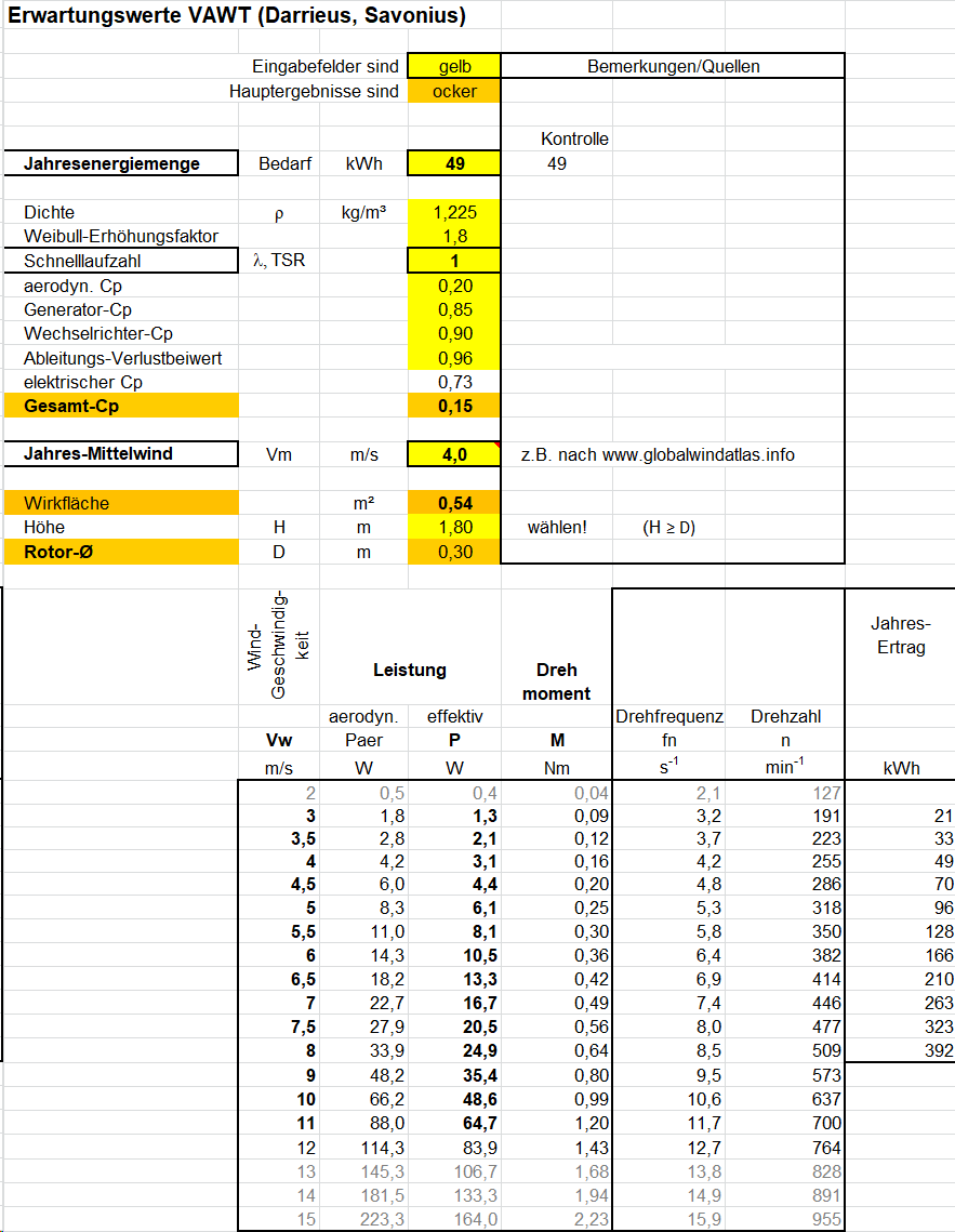

Ich habe für Deinen Ugrinsky mal die Daten überschlägig berechnet, s. Anhang.
Wenn Nenn-TSR unter 1 ist, kannst Du die Drehzahlen ja anpassen.
Damit kannst Du in das Generator-Tool gehen, welches hier im Forum zu finden ist.
Habe das mal modifiziert für VAWT, und für Dich ne Version berechnet, auch im Anhang.
Magnetgröße angenommen 20x30x5.
Vor dem Bau muss mit CAD überprüft werden, ob das konstruktiv so geht!
Die Scheibendicke im Tool bleibt immer rot. Ist aber so i.O. nach händischer Nachrechnung.
Mit der Drahtstärke bis 10,5 m/s thermisch stabil bei 3,2 A DC. Darüber zumindest nach Rechnung
nur kurzzeitig.
Achtung!
Obwohl vom Namen eisenlos muss die magnetische Rückverbindung aus Stahl bestehen.
Also die Scheiben, wo die Magneten drauf sitzen.
Skizze:
5mm Dicke wäre nicht verkehrt. Evtl. geht hier 4mm.
Es gibt auch magnetisch leitfähiges 3D-Druck Material. Welche magnet. Leitwerte das hat weiß ich aber nicht.
Grüße vom Che
PS: Gerade mal noch die letzte Version von der Generator-Berechnung hoch geladen!
