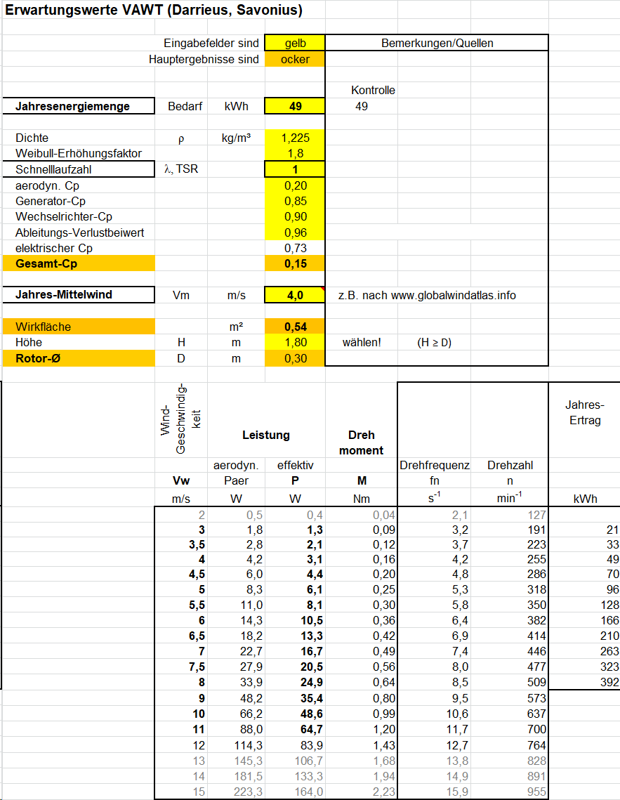

Ich habe für Deinen Ugrinsky mal die Daten überschlägig berechnet, s. Anhang.
Wenn Nenn-TSR unter 1 ist, kannst Du die Drehzahlen ja anpassen.
Damit kannst Du in das Generator-Tool gehen, welches hier im Forum zu finden ist.
Habe das mal modifiziert für VAWT, und für Dich ne Version berechnet, auch im Anhang.
Magnetgröße angenommen 20x30x5.
Vor dem Bau muss mit CAD überprüft werden, ob das konstruktiv so geht!
Die Scheibendicke im Tool bleibt immer rot. Ist aber so i.O. nach händischer Nachrechnung.
Mit der Drahtstärke bis 10,5 m/s thermisch stabil bei 3,2 A DC. Darüber zumindest nach Rechnung
nur kurzzeitig.

Der hat doch schon einen Ugrinsky mit D 0,3m und Höhe 1,8. Mit Nabendynamo, aber:
"Allerdings ist meine bisherige Konstruktion ausgesprochen gut im Uebertragen der Dynamogeraeusche (Rasten) auf die gesamte tragende Metallkonstruktion - das ist den Nachbarn nicht zuzumuten."
So zu lesen in Forum/cf3/topic.php?p=73982#real73982
