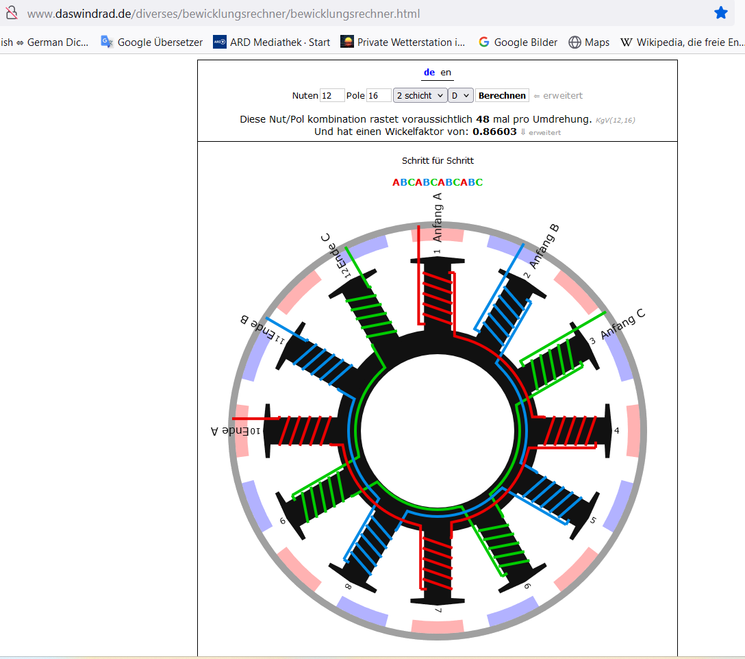

Ich will einen Scheibengenerator mit 12 Spulen je 30 Windungen und d=1mm Draht verwenden, 3 Phasen zu je 2 mal 2 Spulen parallel in Reihe verschalten für doppelte Stromstärke und halbe Spannung.
Die Spulenlochlänge ist 25, Lochbreite außen 28 und innen 8 (ein Loch 8mm Durchmesser). Die Spulen habe ich nur an 3 Punkten statt 4 gewickelt, da sind sie etwas spitzer.
Magnete sind Ferrit-Quadermagnete mit 50x15x6mm. 16 Stück auf 12 Spulen, den Rotor habe ich noch nicht gebaut. Ich hatte geplant ihn aus einer Sperrholzscheibe zu bauen, darauf eine zweite mit Aussparungen für die Magneten und wollte das ganze mit den Magneten in Epoxidharz eingießen, da ich kein Werkzeug habe, um Metallscheiben kreisrund auszuschneiden.

Es ist nicht genau ersichtlich, wie die Spulen verschaltet sind. Wenn 1, 2, 3 die Phasen sind, dann wohl beim Hinterhofbastler richtig. Zur Veranschaulichung im Anhang das, was bei radialer Arbeitsweise gelten würde, auf die Scheibe aber umgedacht werden kann.
Im Gegensatz zu Spulen, welche im Innern einen Eisenkern tragen, erfolgt hier die Induktion in den geraden Stegen, die mehr oder weniger radial angeoerdnet sind. Diese müssen gleich oder länger als die Magneten sein. Wenn Du den verbindenden Bogen außen und die Rundung innen weiter ab rückst von den Magneten, kannst Du auch noch mehr Windungen unter bringen.
Erhöht sich aber zumindest gerüngfügig der Wicklungswiderstand.
Ich würde das erst mal so lassen, allerdings die Spulenverschaltung nochmal überprüfen.

Mann sollte besser nichts falsches einlernen !!! auf dem Wicklungsbild sind die Phasen ja auch mit A B C bezeichnet wenn Ihr mal schaut , und Spulen gibt es so fiele wie das halbe ABC !
Beiträge: 4610
Re: Wieso ist innerhalb der Spule eigentlich Platz
Gepostet: 19.11.2024 - 21:37 Uhr  ·  #6
Einem Anfänger ist es erlaubt, die Phasen sinnigerweise mit 1, 2, 3 zu bezeichnen, abgeleitet von L1, L2, L3.
Aber grundsätzlich hast Du Recht.

Tut mir Leid wegen den Unklarheiten zur Wicklungsbeschriftung.
1,2 und 3 sind meine Phasen
ABCD sind die Spulen der einzelnen Phasen. Ich habe immer AB und CD parallel verdrahtet und die beiden Paare in Reihe verschalten.

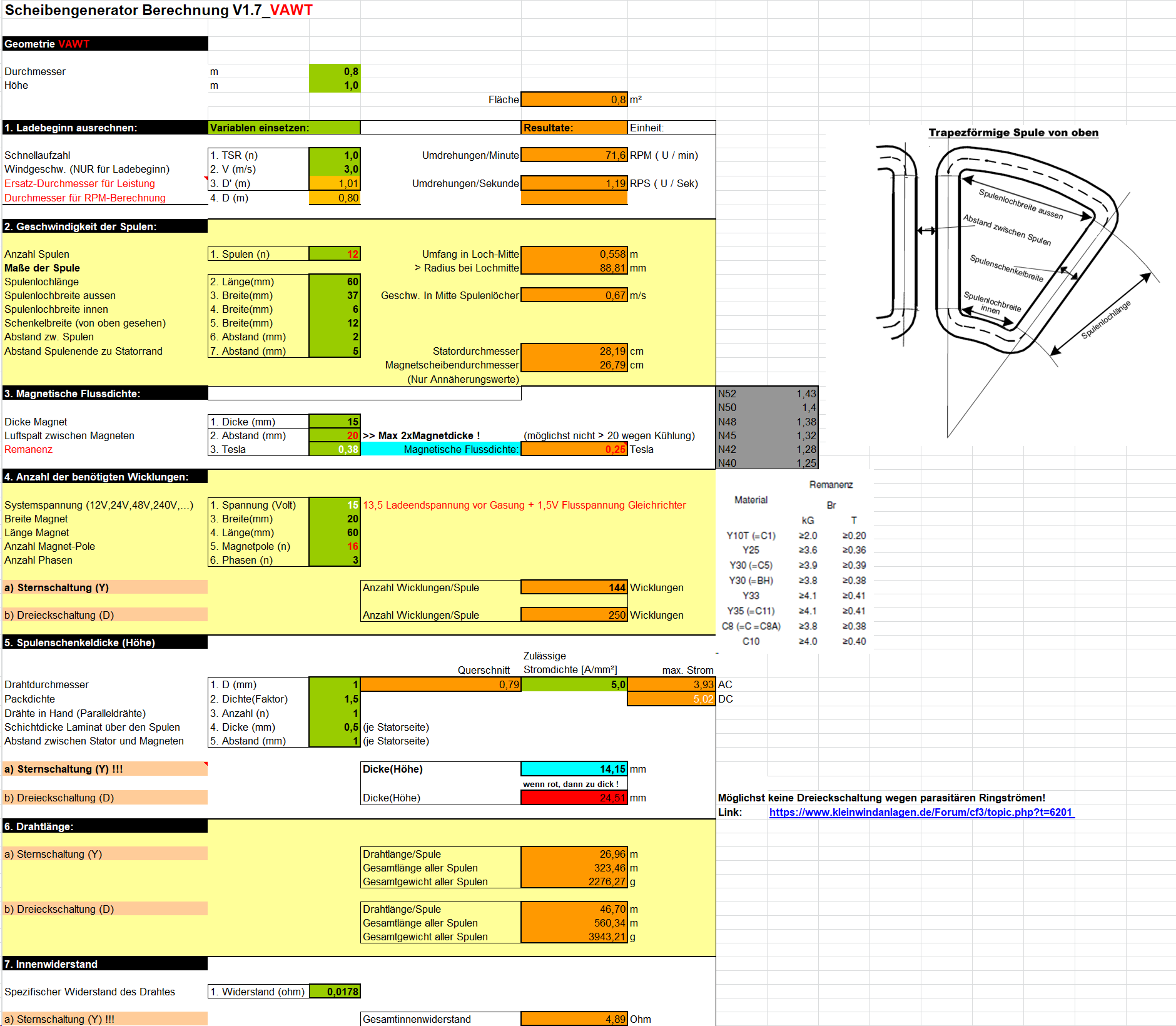

Zu Allem was irgendwie voneinander ab hängt bitte Generator-Tool verwenden!
Allerdings lässt sich da die Remanenzflussdichte in T derzeit nicht frei wählen, sondern ist auf Nd-Magneten zugeschnitten.
Mal sehen, ob ich da was ändern kann.

Ich habe das Generatortool so verändert, dass man die Remanenz-Flussdichte frei eintragen kann.
Das Beispiel da habe ich mit der Konstruktion abgestimmt. (Muss immer erfolgen!)
Dazu folgender Link: Forum/cf3/topic.php?p=74933#real74933
So in Etwa wird ein Schuh draus. Insbes. bei Ferrit immer 2 Magnetscheiben bestücken, und unbedingt mit magnetischer Rückverbindung arbeiten! Die muss bei Ferrit nicht mal besonders dick sein. Im verlinkten Beispiel würden mathematisch 2mm genügen.
Respektive der magnetischen Zugkraft zwischen beiden Scheiben würde ich aber hier auf mind. 4mm gehen, besser 5.

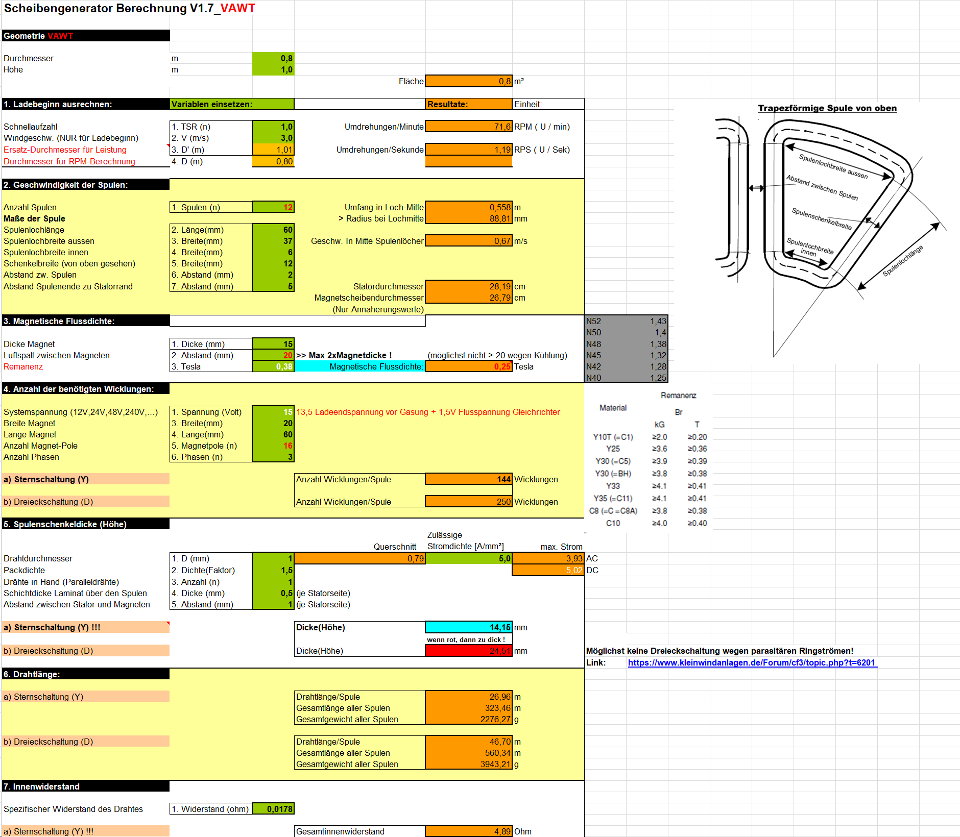

Beitrag gerade noch gesehen.
Kann nicht erkennen, was Du mir bezüglich magnet. Rückverbindung sagen wiilst.
Ja wahrscheinlich dann nur 0,13 T. Dennoch irrst Du Dich bei der Induktionspannung um Welten! Kommt im folgenden Text vor.
Ich möchte dazu einladen, solch komplexe Berechnungen wie für einen Scheibengenerator mit dem Tool zu machen.
Ein Beispiel hatte ich ja in diesem Link veröffentlicht: Forum/cf3/topic.php?p=74933#real74933
Ausgedruckt sieht das so aus, wie im Anhang.
Es ist nicht schwer, nur in die grünen Felder sinnvolle Eintragungen zu machen. Rechnen tut das Programm dann selber, und sofort nach der Eingabe. Man kann verschiedene Varianten durch spielen und unter verschiedenen Datei-Namen abspeichern.
Womit die Datei öffnen?
Idealerweise mit EXCEL. Das hat ansich jeder, der mit MS Word seine Briefe schreibt, denn es ist im Office-Paket enthalten.
Aber auch in Free-Office, Open-Office und Liberty-Office sind Programme enthalten, die damit umgehen können. Die heißen dann z.B. Kalk (von Kalkulation)
Kann sein, dass nicht alle Formatierungen von EXCEL funktionieren, z.B. Farbumschläge, je nach Wert im Feld.
Aber die Berechnungen sollten gehen.
Und dann wirst Du auch merken, Aloys, dass es bei 10 u/sek hier nicht nur 1V Spannung zwischen 2 Phasen gibt,
sondern 19,5 V AC bei 30 W/Spule, im Beispiel aber 93V AC!
Natürlich mit 2 Stahlscheiben und beide mit Magneten bestückt.
Wenn man von den beiden Stahlscheiben nur eine mit Magneten bestückt, kann man evtl. die halbe Magnethöhe eintragen.
Solche Stahlscheiben werden gelasert, und sind nicht teuer, wenn man die Kontur im DXF-Format mit liefert.
Bei mir war der Stückpreis bei 6 mm Dicke wohl 6 EUR.
Zudem wird noch eine Einlegematritze gebraucht, damit alle Magneten an die richtige Stelle kommen.
Aus 2mm AL-Blech auch gelasert, oder aus 3mm Sperrholz, nachdem die maßstäbliche Zeichnung mit Prittstift aufgeklebt wurde.
Ansich verschwinden diese Matritzen nach dem Festkleben der Magneten wider. Dünnes Holz kann natürlich auch eingegossen werden.
Man kann mich als gelangweilten Rentner mal fragen, ob ich mit wenig Aufwand solche DXF-Dateien anfertige.
Wer allerdings gänzlich ohne magnetische Rückverbindungen arbeiten will, für den endet mein Service.
