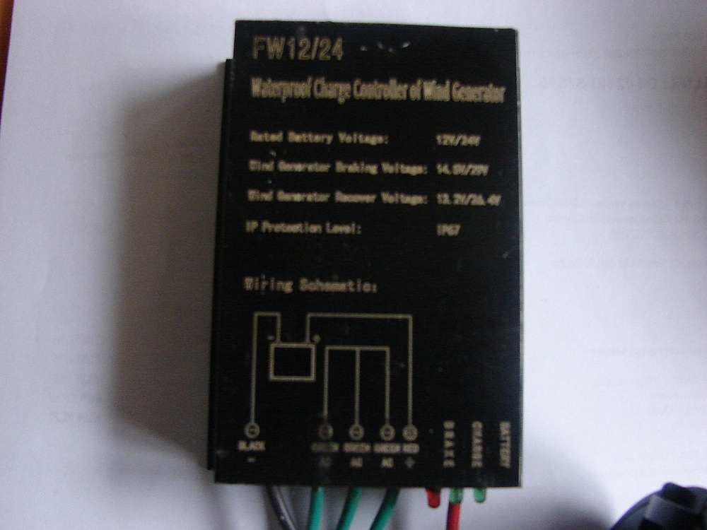

Einer der hier oft mit liest hat diesen braunen LR vermessen. Ich sage diesen, da er den in Kombination mit genau so einem Windrad von Vevor in einem Sonderangebot für 3 Stück zu wohl wesentlich weniger als 100 EUR bekommen hat.
Also richtig verramscht.
Fazit der Testungen:
" Ein Brückengleichrichter mit Überladeschutz und LED Kontrollleuchten ohne weitere LR Funktionen."
Also kein Booster, und auch kein Generatorkurzschluss, wenn Batt. voll.
Nun kann in so einem vergossenen Block Verschiedenes drin sein. Daher durchaus selber Erkenntnisse gewinnen!
Meine Reaktion auf seine E-Mail:
Wer Windräder, die bei 11 m/s nicht mal 100W leisten können mit 1000W oder mehr anbietet,
der schreibt auch bei LR alles das, was den Verkauf fördert....
Werde mir mal selbst so ne braune Kiste kommen lassen und messen. Sind ja so teuer nicht.

Bei den vergossenen LR scheint es Unterschiede zu geben, nicht nur in der Farbe.
Von Ardo erreichte mich unter dem Betreff: "Kein Booster aber Brake" folgende Nachricht:
"...bisschen schlappes Bild vom FW 12/24
bei dem Modell gibt es die Bremse und eine 3. LED, die den Vorgang anzeigt
Windgenerator Breaking 14,5 Volt / 29 Volt
Recovery13,2 / 24,6"

Ich hatte versprochen, mir so ne braune Schachtel kommen zu lasssen und sie zu testen.
Testergebnis hier: Forum/cf3/topic.php?t=7007
Generatorkurzschluss gibt es also auch, wenn nur 2 LEDs verbaut sind.
Wird auch ausgelöst, wenn die Batterie nicht angeschlossen ist.
