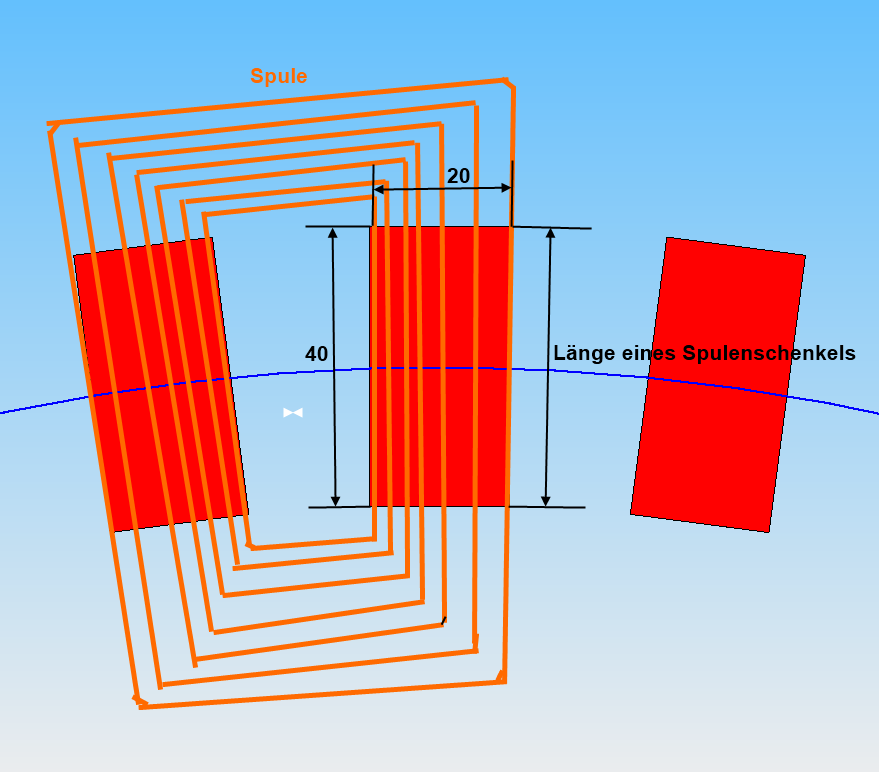

Bezüglich aktiven Induktionsstegen ist die Spulenform am effektivsten, welche ich aufgezeigt habe.
Mit der Einschränkung, dass man den kurzen Dreieck-Schenkel außen noch weiter verkürzen muss,
sonst passt sie nicht mehr rein. Spulen bauchen beim Wickeln nämlich etwas auf.
(Da die Magnetscheiben da zufällig 300mm D haben: Bei 150 mm würdest Du 8 Magneten unterbringen, welche zudem noch wesentlich größer sind, und 6 Spulen, sogar Drehstrom!)

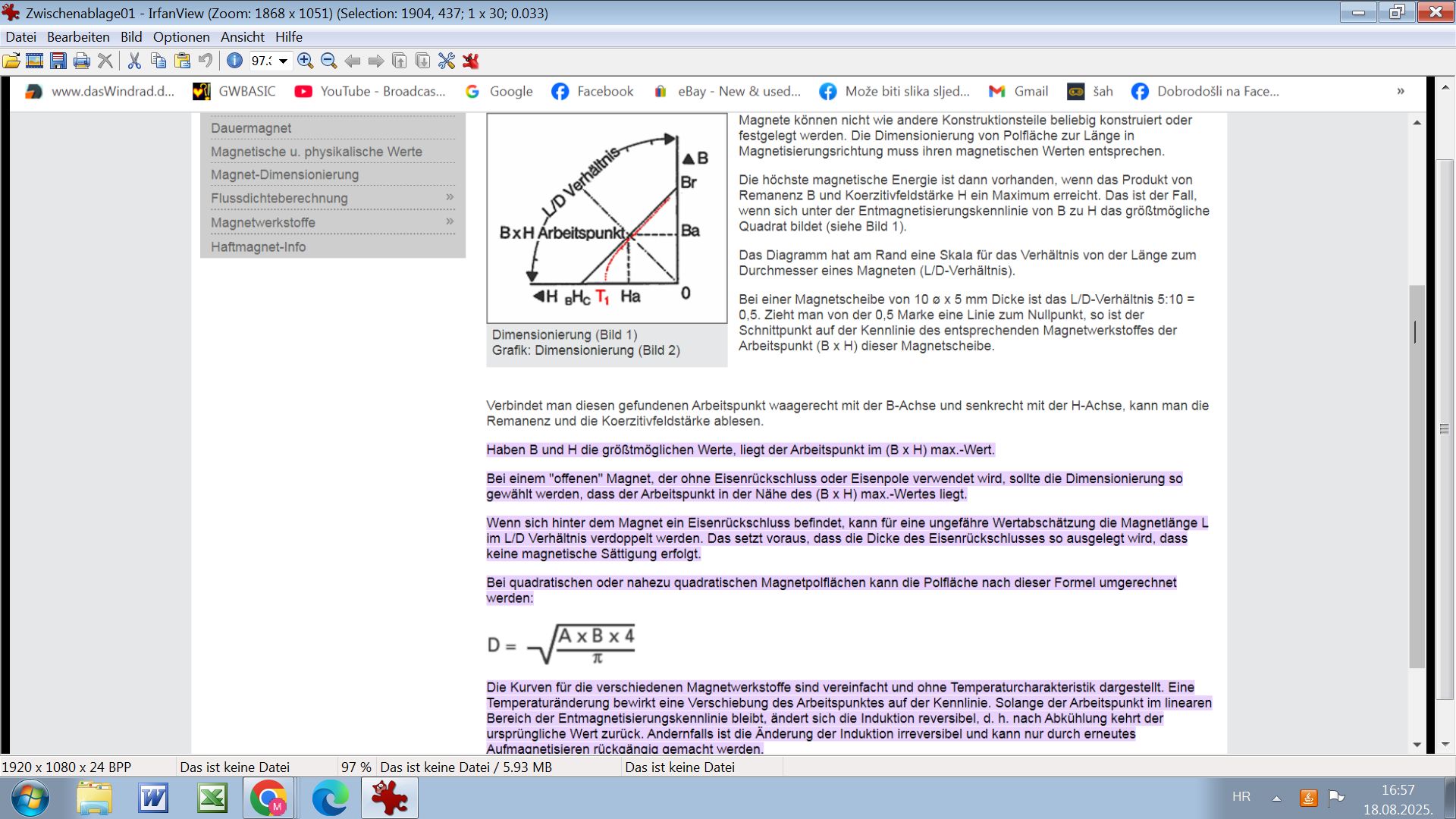

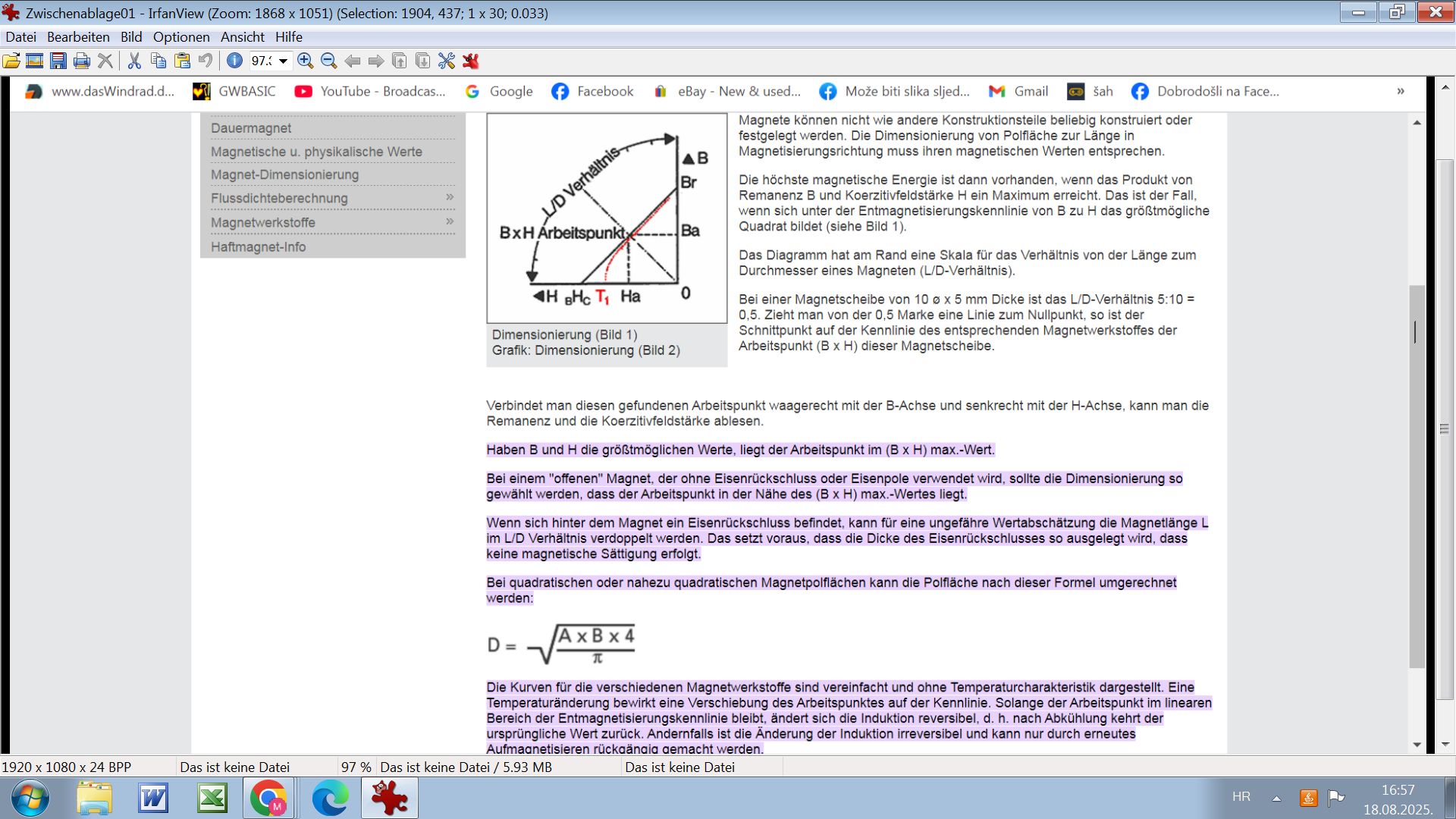

So wie Sie Arbeitspunkt erklähren versteche ich nicht,bis jetzt habe mir A-Punkt selber ausgerechnet:
Magnet: 30 x20x10 N35
A = 30*20 = 600mm2 = Fläche
Durchmesser = Wurzel aus 600*4/3,14 = 27,65 mm H/D = 0,362.Laut Bücher soll sie um 0,5 sein
So habe mir Magnet ausgesucht.Tat es immer(Spannungsmässig).
Ekofun

Re: Magnet auswählen für gewünschte Leistung,nach welchen Kriterium??
Gepostet: 21.08.2025 - 22:06 Uhr  ·  #44
Beiträge: 4567
Gepostet: 22.08.2025 - 14:30 Uhr  ·  #45
Ba = halbe Br, sagte ich doch, und sieht man im Schema. Generell gilt: Man sollte bei solchen Veröffentlichungen immer die Quelle angeben! Am Besten verlinken!

Habe den geforderten Artikel im Netz gefunden, indem ich Google nach dem Bild habe suchen lassen.
So einfach geht es nicht. Denn im Referenzartikel heißt es: "Bei einem "offenen" Magnet, der ohne Eisenrückschluss oder Eisenpole verwendet wird, sollte die Dimensionierung so gewählt werden, dass der Arbeitspunkt in der Nähe des (B x H) max.-Wertes liegt."
Die Firma ist Spezialist für Haftmagneten.

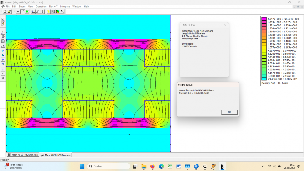

Für Generatoranwendungen muss man schon anders vorgehen, z.B. FEMM bemühen, bei Scheibengeneratoren auch das Tool.
Wobei letzteres das B im Luftspalt wohl um ca. 20% zu hoch berechnet.
Hatte ich mich mit dem Entwickler vor Jahren darüber ausgetauscht. Er meinte, dass FEMM leicht falsch rechne. Eine kühne Annahme.
Ich denke vielmehr, dass die Berechnung von B im Tool zu einfach gehalten ist, und der Fehler durch spätere Fehler vermindert wird, so dass Anwender zu dem Schluss gekommen sind, dass es leidlich funktioniert.
So weist das Tool beim Referenzgenerator mit 300mm D (dem mit den 5 Spulen-Drähten parallel) bei 9 m/s 661W Generatorleistung aus, aber auch 148W Wirbelstromverluste.
Auch wenn die Spulendrähte nicht unendlich dünn sind und es deswegen auch Wirbelstromverluste gibt, meine ich, die werden um größenordnungsmäßig eine Kommastelle zu hoch berechnet.
Die Gleichung dafür in EXCEL ist aber so vielgliedrig, dass ich es mir nicht antue, die auf Richtigkeit zu überprüfen.
Mag noch anderen Diskussionsbedarf geben.
Ob wenigstens die Leerlaufspannung drehzahlabhängig wie berechnet kommt, das zumindest sollte mal überprüft worden sein.
Andererseits, mit FEMM ermittelt ist das B im Luftspalt nicht überall gleich.
In der Mitte ist der Mittelwert mit N52-Magneten und Luftspalt 20mm nahe 0,5 (Abbildung ausgelassen),
oben und unten schon 0,6.
Abhilfe mag Mittelwert entlang einer diagonalen Linie schaffen:
