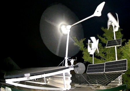

Zitat geschrieben von Mitch
ich habe nun einige Zeit mit dem WR verbracht und auch mit der Turbine. Der WR (läuft auf 22-65V) verhält sich wirklich nicht sehr charmant. Sobald eine gewisse Spannung vom Generator erzeugt wird (hier habe ich ca. 16V AC zwischen den Phasen gemessen) greift er sich eine Leistung von ca. 39W, die nirgendwo angezeigt oder beschrieben sind. Insofern kann ich die Aussage von Che nur bestätigen. Diese Grundlast würgt dann die Turbine ab, weil der Helix-Darrieus dann noch nicht genug Drehmoment erzeugt hat.
Also ich kann aus meiner Erfahrung nur sagen, Hände weg vom SUN*000G2-WAL!
Dieses Gerät funktioniert nur dann, wenn permanenter gleichbleibender Wind bläst. Wenn er böhig ist, oder zu geringe Leistungsausbeute bietet, keine Chance. Den einzigen Vorteil den er bietet ist, dass nur ein Gerät und keine Batterie zur Umwandlung von Generatorleistung in 230V Netzstrom benötigt wird. Während andere Wechselrichter so zwischen 5 und 15 Watt für sich abzweigen, benötigt der SUN so um die 39-45 Watt. Wenn die nicht für zumindestens eine Minute lang vom Wind kommen, dann ist das eine Negativbilanz (denn dann zieht er das als StandBy vom Netz).
Ich kann mittlerweile meine Windräder zumindestens mit leicht positiver Bilanz betreiben. Also die (theoretisch) 600W Vertikal-Windräder mit je einem Brückengleichrichter und das große (theoretisch) 2000W Horizontal-Windrad mit einem China-MPPT-WR (samt nunmehr 20A-Sicherung), plus einem 53W Taktnetzteil, die zusätzlich mit (in Summe) 250W PV-Modulen in einen PV-Speicher (Anker-Solix) einspeisen. Wobei ich das Taktnetzteil über eine Shelly schalten kann.
Der m.A. wesentliche Bestandteil ist das zuschaltbare Netzteil, denn es triggert den WR und bremst die Drehzahl der Windräder für den Anlauf nicht ein. Wenn sich also die Vertikalwindräder zum Drehen anfangen (liefern keine Leistung, da der Anker-WR nicht über seine Standardeinspeisungsleistung kommt) schalte ich das Netzteil zu und speise somt einmal 52,2 Watt ein. Das aber triggert den Anker und der liefert dann insgesamt 60 bis 100 Watt (die PV-Module nicht gerechnet) wieder zurück. Bei stärkerem Wind (noch nicht getestet) wahrscheinlich dann auch mehr. Bei permanent gleichbleiber Drehzahl könnte man das Netzteil auch wieder abschalten.
