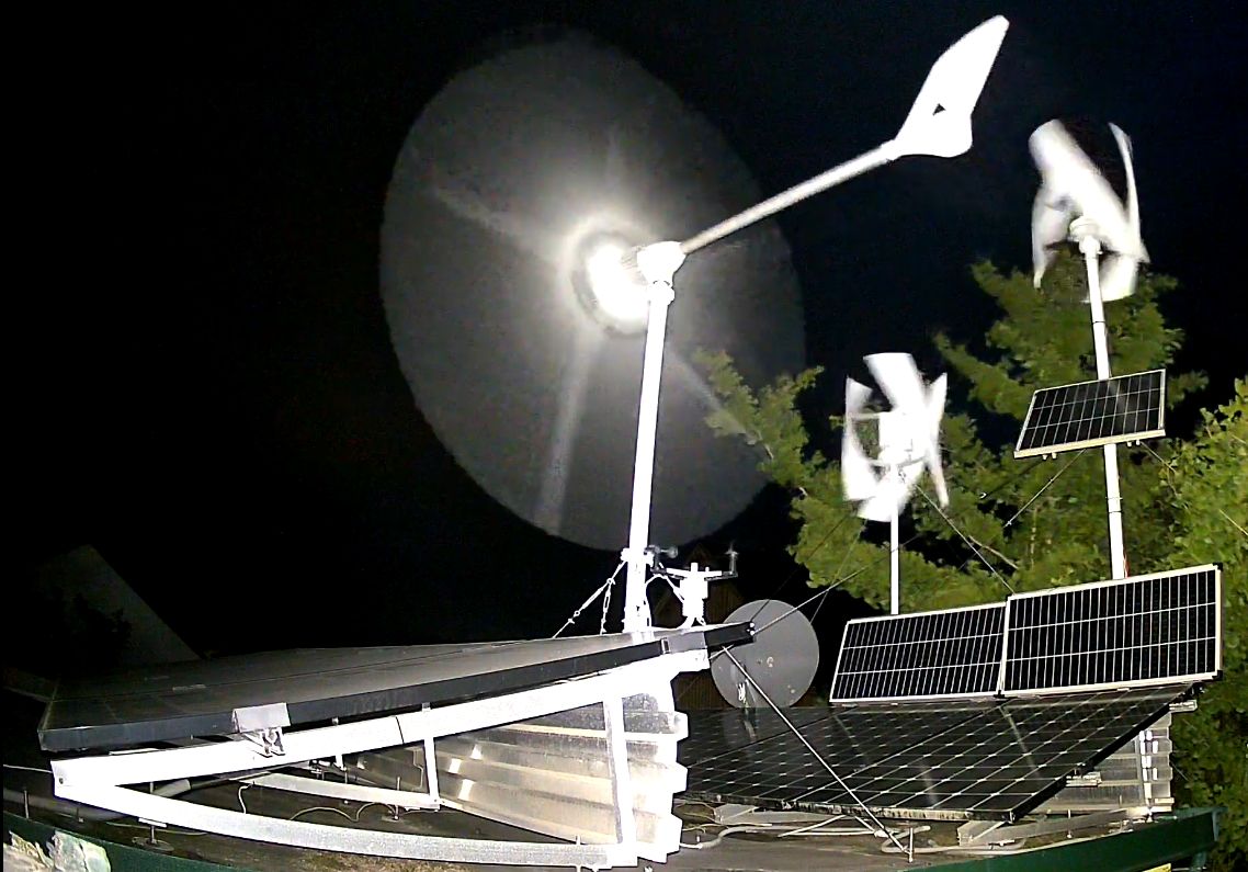

Ich kann mittlerweile meine Windräder zumindestens mit leicht positiver Bilanz betreiben. Also die (theoretisch) 600W Vertikal-Windräder mit je einem Brückengleichrichter und das große (theoretisch) 2000W Horizontal-Windrad mit einem China-MPPT-WR (samt nunmehr 20A-Sicherung), plus einem 53W Taktnetzteil, die zusätzlich mit (in Summe) 250W PV-Modulen in einen PV-Speicher (Anker-Solix) einspeisen. Wobei ich das Taktnetzteil über eine Shelly schalten kann.
Der m.A. wesentliche Bestandteil ist das zuschaltbare Netzteil, denn es triggert den WR und bremst die Drehzahl der Windräder für den Anlauf nicht ein. Wenn sich also die Vertikalwindräder zum Drehen anfangen (liefern keine Leistung, da der Anker-WR nicht über seine Standardeinspeisungsleistung kommt) schalte ich das Netzteil zu und speise somt einmal 52,2 Watt ein. Das aber triggert den Anker und der liefert dann insgesamt 60 bis 100 Watt (die PV-Module nicht gerechnet) wieder zurück. Bei stärkerem Wind (noch nicht getestet) wahrscheinlich dann auch mehr. Bei permanent gleichbleiber Drehzahl könnte man das Netzteil auch wieder abschalten.
