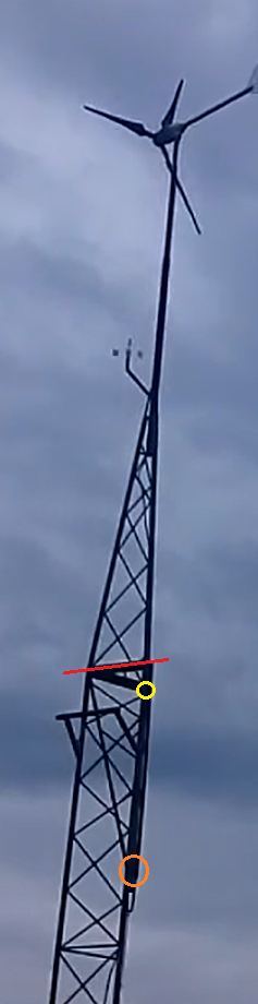

"nur ganz zuletzt ist der Seilwinkel ungünstig." Dies bezüglich muss ich mich korrigieren.
Dazu ein Scrennshot aus dem Video vom Ende der Maststellung.
Ist ja ein Dreieckmast, mit Gelenklinie rot angedeutet. Der Zug ganz zuletzt geht durch den gelben Kreis.
Damit ist ein Abstand zur Gelenklinie, der ein unbeabsichtigtes Abkippen verhindert.
Zug geht an der Stelle aber voll über das Seil. Mehr ist nicht.
(Macht der Farmer ja auch, nur dass er gleich mal mit den Traktor hoch zieht und dabei nicht so viel Feingefühl haben kann, mit schon gehabten Konsequenzen.)
Wenn man hochklettert und im Bereich oragfarbener Kreis noch ne Sicherheitsverschraubung etc. vornimmt,
Kann es nicht schaden. Und wenn es nur ne feste Umwicklung mit....ist.
Gerade noch gesehen:
Es braucht zum Mastlegen Winddruck von rechts hinten, sonst steht das obere Dreieck-Maststück stabil auf dem unteren
und kippt nicht von selbst.
Aber erstens ließe sich das lösen, und 2. sollte man immer in Richtung der Hauptwindrichtung hoch kippen, und damit von ihr weg nach unten.
