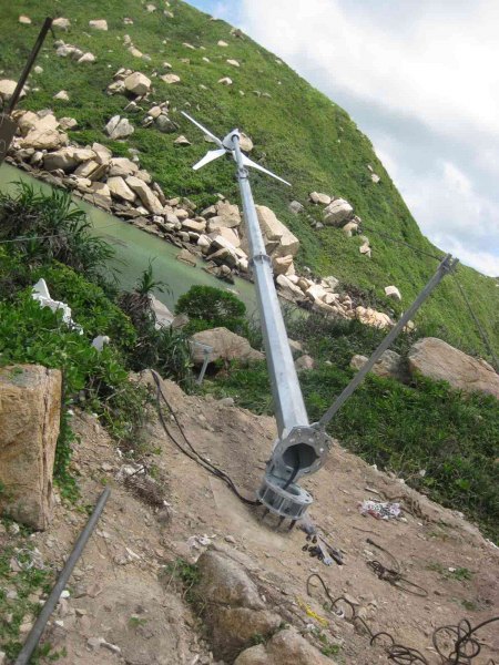

Beiträge: 4451
Re: Klappmast Osteuropa
Gepostet: Gestern um 23:32 Uhr  ·  #5
Auch wenn das was die machen beachtlich ist, hast Du mit Deiner Anmerkung recht. Auch ist die Zugrichtung des Seils bei Errichtung des Grundturms am Ende von der Richtung ungünstig, so dass diese Kraft nicht mehr beim Aufrichten hilft.
Daher mussten sie ja an den Rädern kräftig schieben.
Abhilfe würde Seilführung über einen Jütbaum bringen. Aber so waren Deine Vorschläge wohl gedacht. Beispiel im Anhang.
Seil Lässt sich am Schluss mit einer angestellten Leiter von der oberen Position lösen,
da der Mast ja geteilt ist und daher das Teilstück nicht besonders hoch.
Damit nichts passiert ist alles mit Mathematik zu unterlegen, oder mit Tests. Si-Faktor hier nicht unter 3!
Grüße, Che
