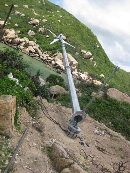

Abhilfe würde Seilführung über einen Jütbaum bringen. Aber so waren Deine Vorschläge wohl gedacht. Beispiel im Anhang.
Seil Lässt sich am Schluss mit einer angestellten Leiter von der oberen Position lösen,
da der Mast ja geteilt ist und daher das Teilstück nicht besonders hoch.
Damit nichts passiert ist alles mit Mathematik zu unterlegen, oder mit Tests. Si-Faktor hier nicht unter 3!
Grüße, Che
Klappmast Osteuropa
Dateiname: Jütbaum am Mast_Hope … kw_5.jpg
Dateigröße: 90.85 KB
Heruntergeladen: 482
