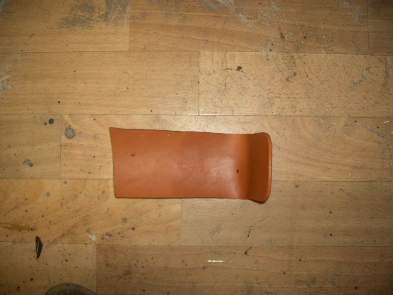

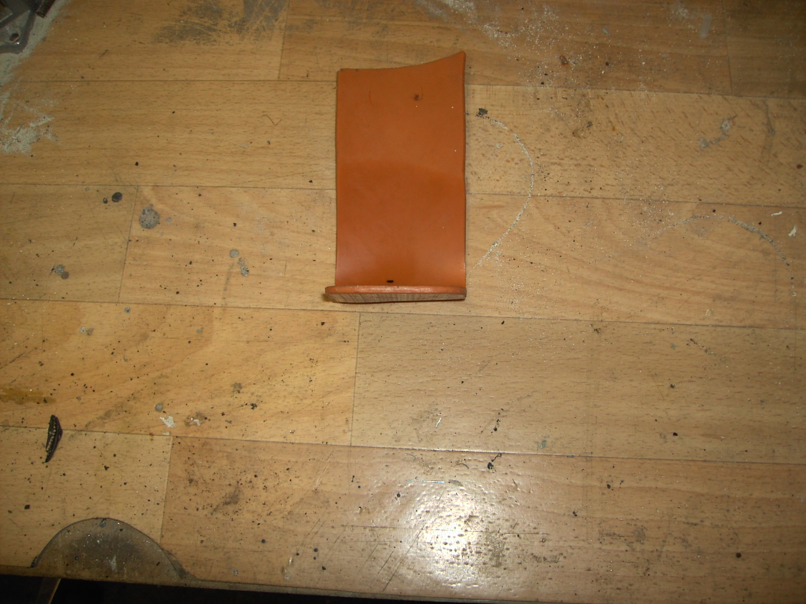

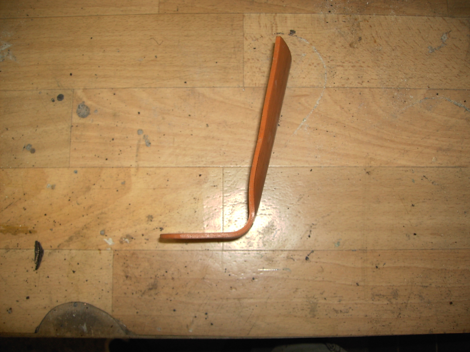

Nein die Tips müssen nach vorne in den Wind gebogen werden nicht zum Mast!
Ich war gerade in der Werkstatt und hab da mal was gebogen. Hatte mir das Ergebnis aber etwas besser vorgestellt. Dachte das die "Wöllbung" durch das Kanten an den Ecken nicht so stark ausfallen würde. Ich habe ein 160mm Rohr verwendet, in der Spitze ist es 70mm breit und der Tip ist ca. 70mm hoch und mit ca. 77° abgewinkelt. Aber seht selbst!

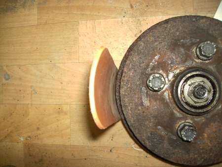

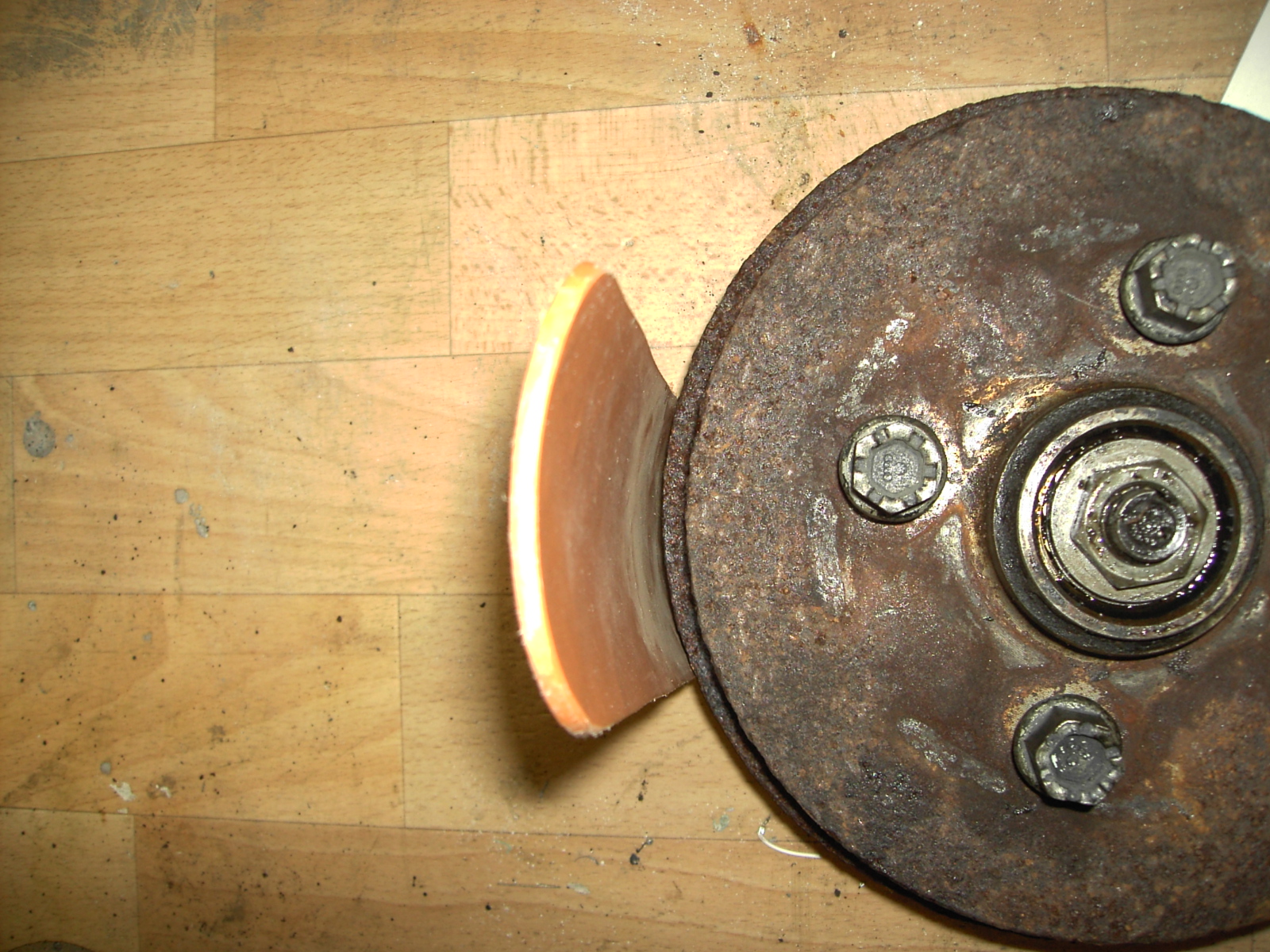

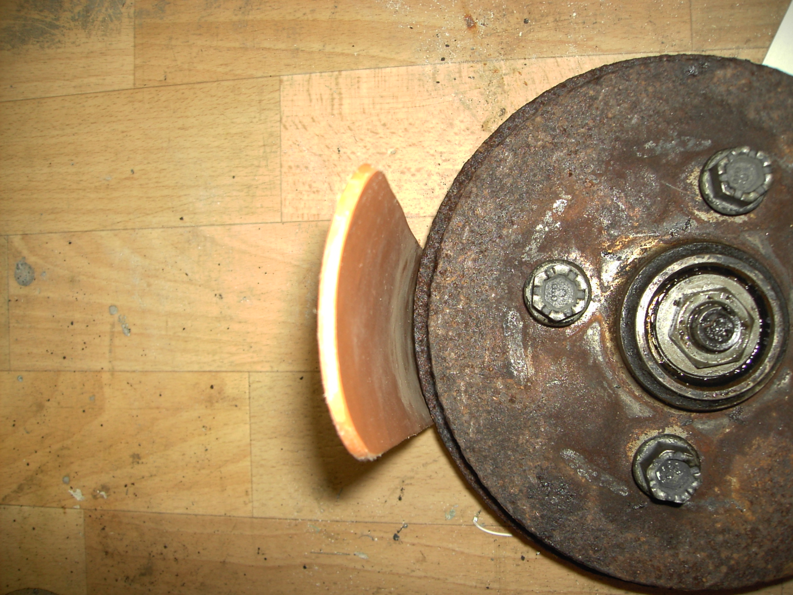

Hallo, ich habe gerade einen 2-Flügler 1,2m Dm gebaut. Es mußte extrem zügig gehen. Das Ausdünnen der Hinterkante geht sehr gut mit dem Winkelschleifer und einer Fächerscheibe. Das PVC schmilzt nicht! Die Profilnase geht so auch zu bearbeiten, aber man nimmt leicht zuviel Material ab.
Als einfache Nabe eignet sich eine PKW-Bremsscheibe, Fahrrad Kettenblatt und Tretlager. [img][/img] [img][/img] [img][/img]Das läßt sich alles ohne Drehmaschine zentrisch montieren und ist leicht lösbar. Die Tretkurbel sollte mit dem Kettenblatt verschweisst sein, oder ein Stück. Ungeeignet sind aufgenietete Kettenblätter. Durchmesser einer 4-kt Achse ist 15mm, also bestimmt gut bis 1,5m Repeller Dm[img][/img]

mag sein. Bei einem 3-Blatt Rotor muß man die Flügel noch schnelläufiger ausführen. Ich habe das Fahrraddynamo-Windrad mit PVC-Rohrflügel nach C.Kuhtz aufgeblasen. So, daß das Winkelsegment konstant geblieben ist. Im Leerlauf auf dem Fahrrad gehalten, ging er auch gut los. Praktische Erfahrungen fehlen noch. Ich hatte weder Zeit noch Lust mich mit Software zu befassen, obwohl das sicher der bessere Weg ist. Es ging mir hier auch mehr darum die Mechanik zu zeigen.
