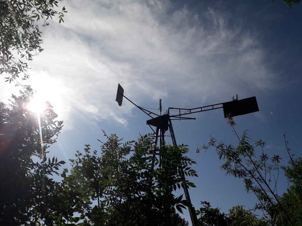

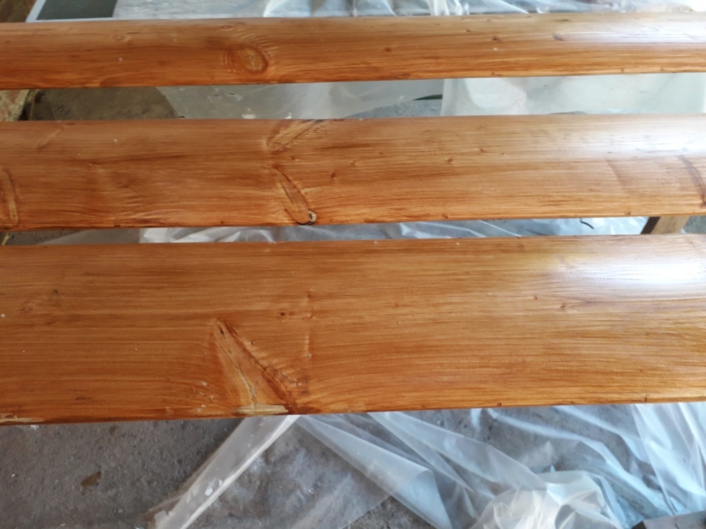

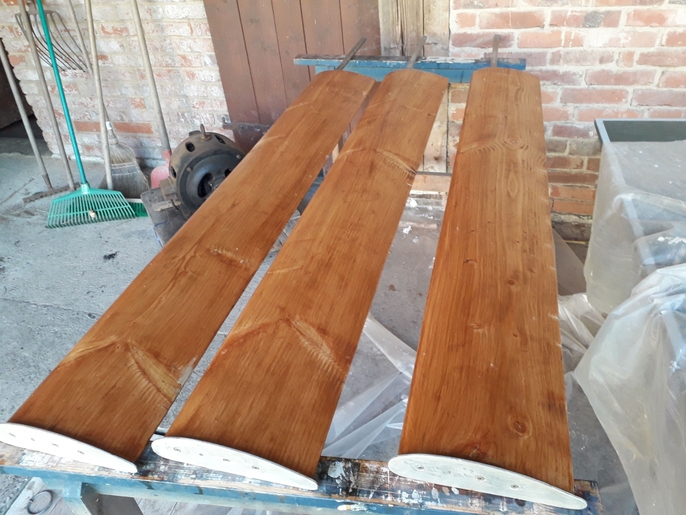

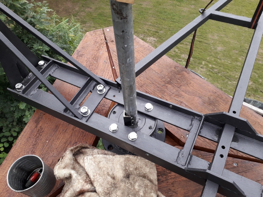

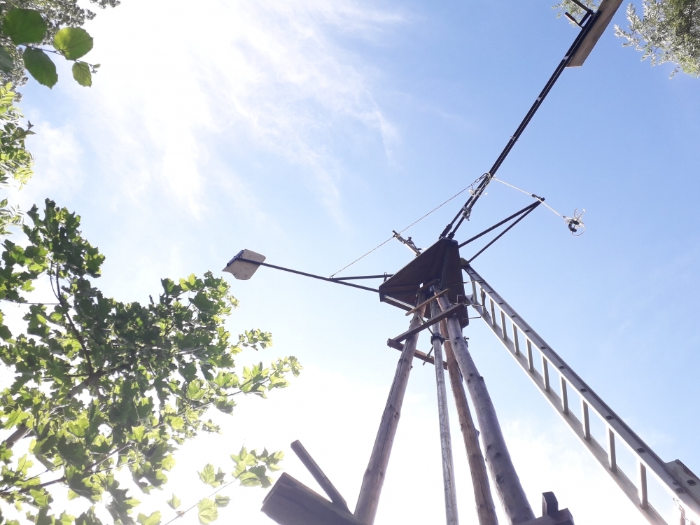

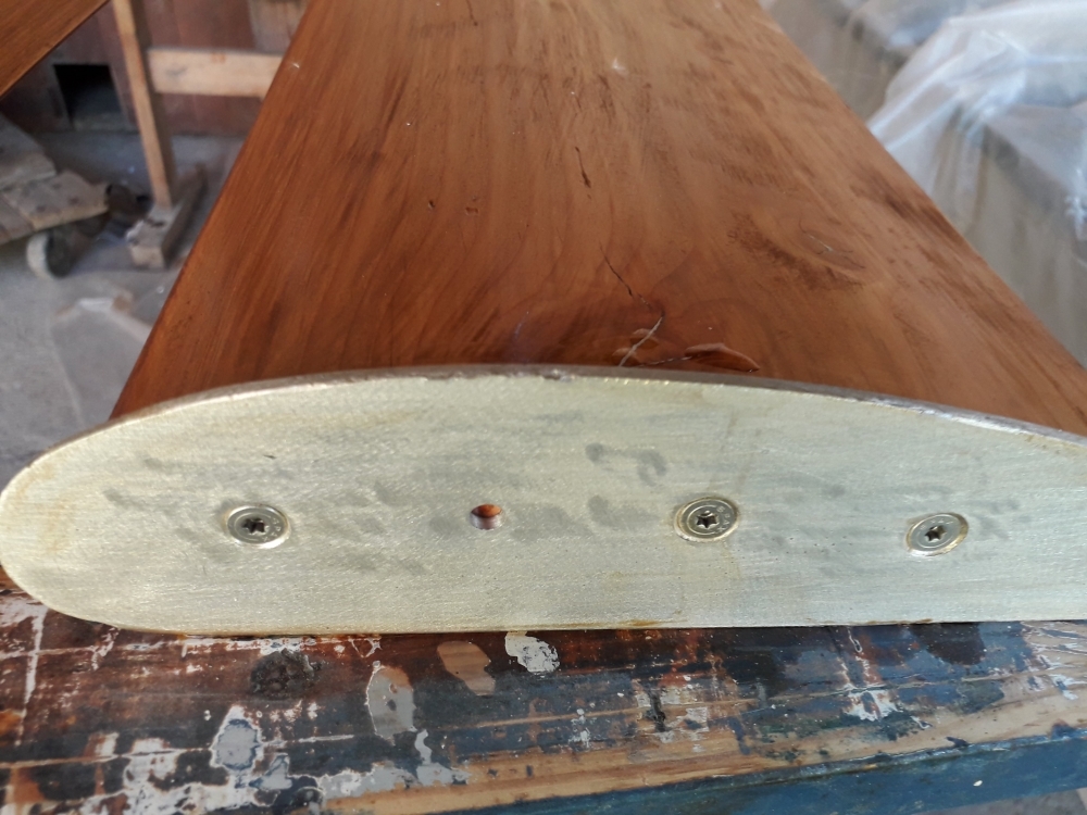

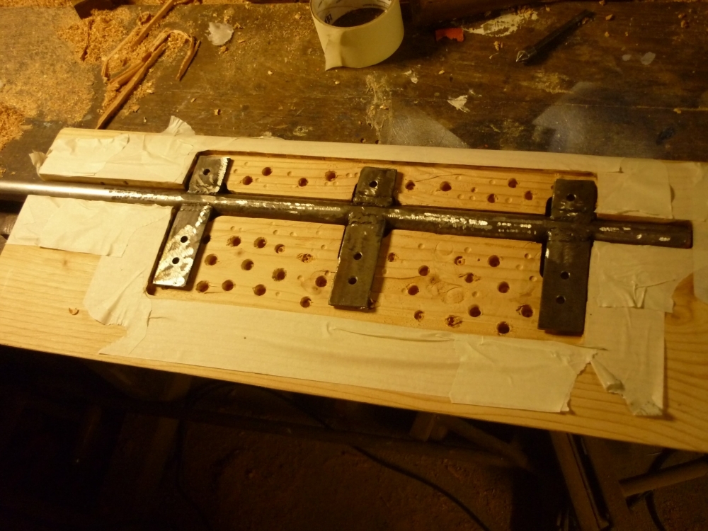

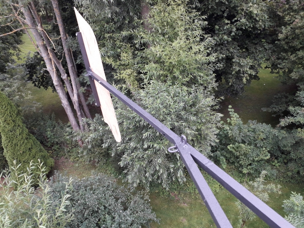

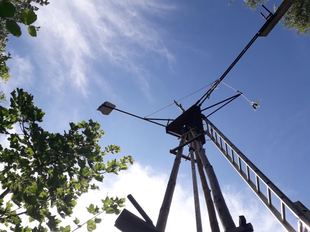

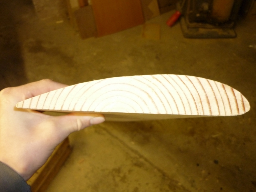

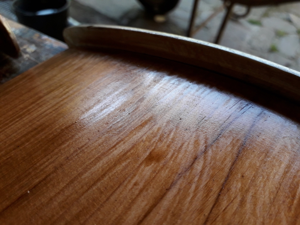

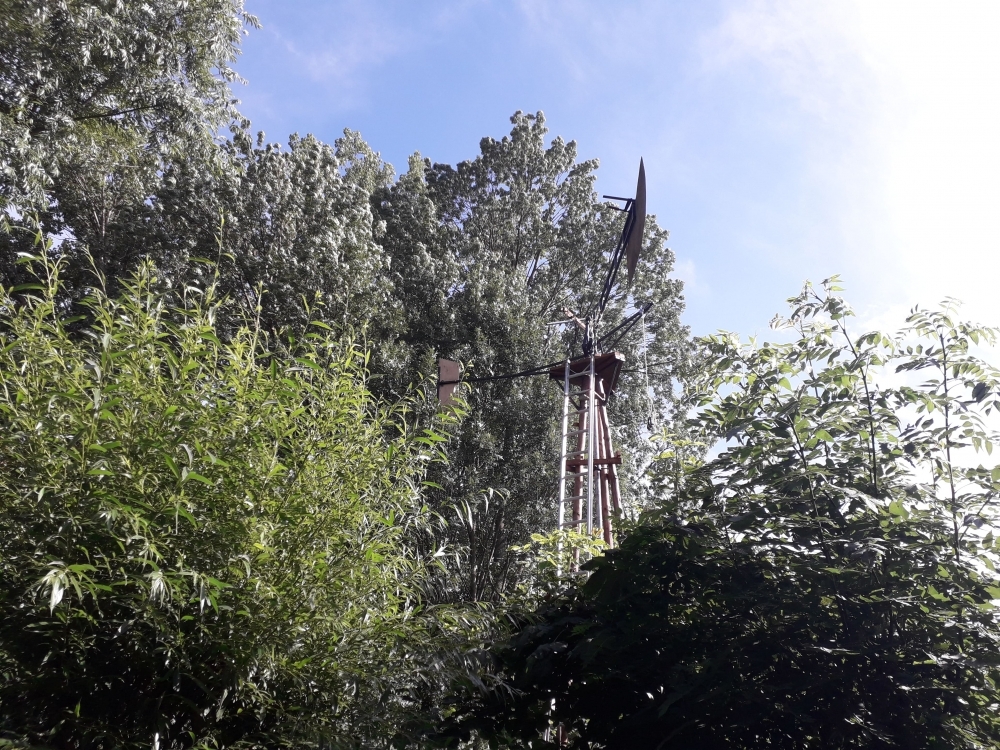

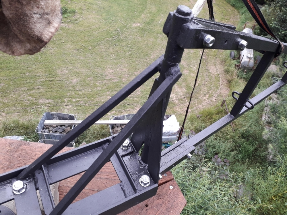

Hey Leute hier mal ein Update, habe so gut wie alle Teile, bis auf den Generator fertiggestellt & lackiert!
Das Windfahnen-System habe ich für Testzwecke bereits auf dem Mast montiert, am Mast habe ich noch eine Plattform montiert, die als Arbeitsfläche dient. In den nächsten Tagen möchte ich den Rotor Testen (Ohne Generator)
Später verlinken ich noch ein Video wo ich die Fahnen-Steuereung zeige!
hier ein Paar Bilder:

Beiträge: 5166
Gepostet: 30.07.2020 - 10:15 Uhr  ·  #68
Da lacht das Herz wenn der Wind damit spielt!
Gepostet: 30.07.2020 - 10:38 Uhr  ·  #69
ja sehr schön, auch die Rotorblätter - ganz nach meinem Geschmack - hast du super gemacht. Bin gespannt wie gut die Anlsge "rennt"
