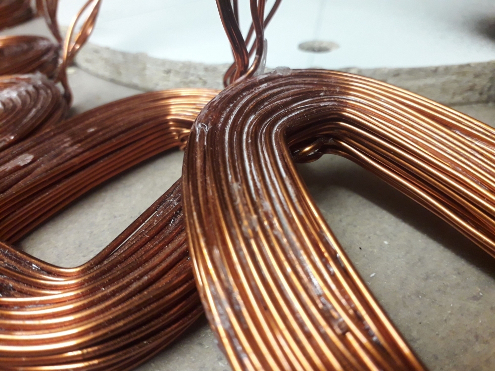

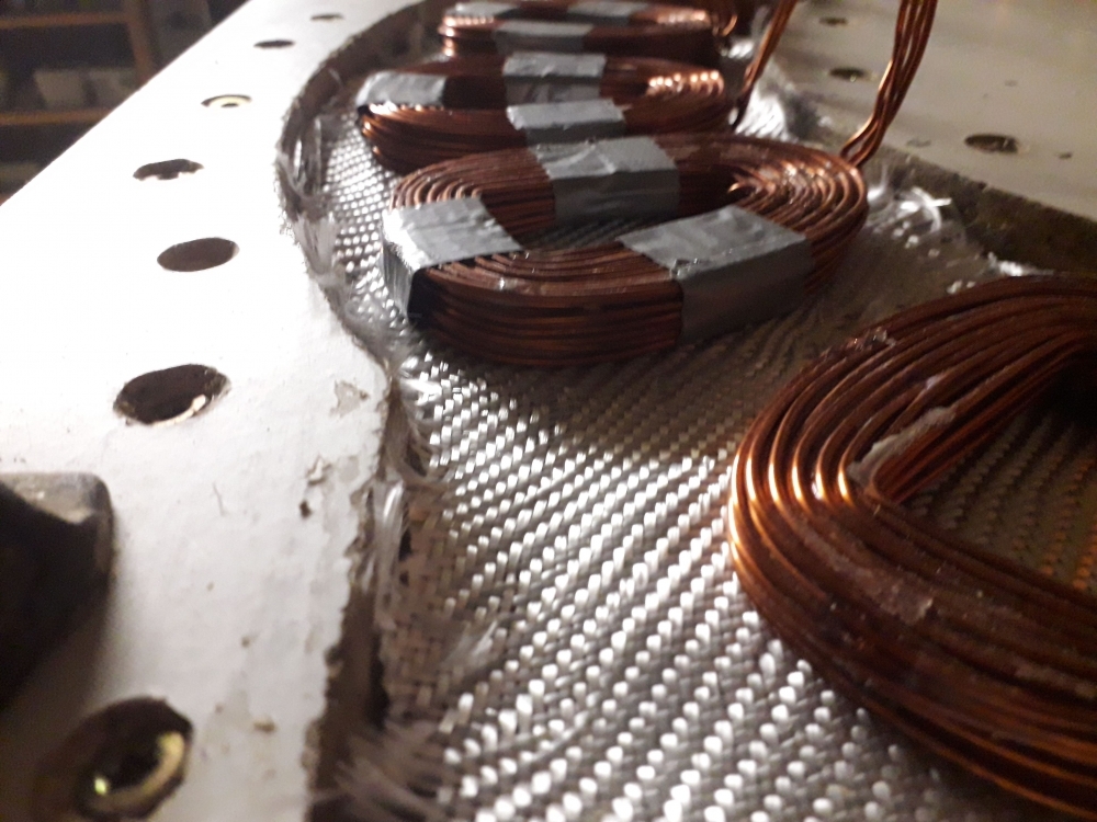

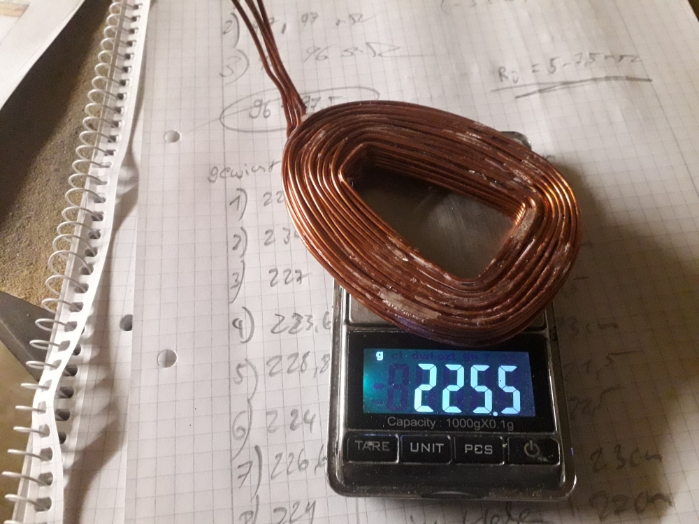

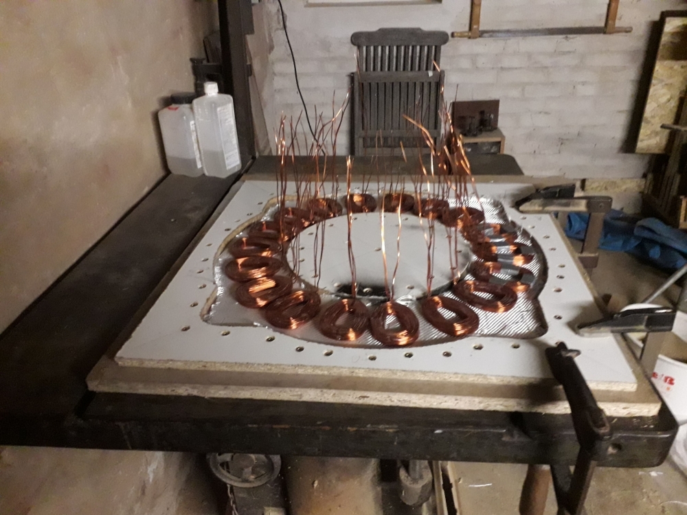

Moin Jetzt nochmal ein Update! habe endlich alle Spulen fertig, die Gussform ist so gut wie fertig und die Magnetscheiben sind Lackiert!
hier ein Paar Bilder:

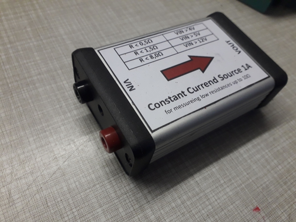

Dieses Gerät habe ich mir extra zum durchmessen der Spulen gebaut!
Es ist eine Konstantstromquelle die 1A liefert. Am Ausgang dieser muss nur noch mit einem Multimeter der Spannungsabfall über den Last Widerstand / Generator Spule gemessenen werden.
den Widerstand kann man dann über den Spannungsabfall über den Lastwiderstand / Geni Spule errechnen. R=U/I
(z.B. 0,05Ohm = 0,05V / 1A)
bzw. der gemessene Spannungsabfall entspricht in seinem Wert dem Widerstand!
bei mir hat eine Spule ca 0,05 Ohm, das ist bei einem Stern Widerstand von 0,49 Ohm in Ordnung oder? habe zusätzlich 40cm Anschlusslänge rausgelegt und dazu gemessen. Auserdem ist der Übergangswiderstand auch ein paar 1/1000 Ohm
müsste doch theoretisch 0,04083 Ohm bei gesamt 18 Spulen betragen oder?

Werde den Geni wahrscheinlich Morgen gießen!
habe es mir jetzt so vorgestellt:
Reinfolge der Platten:
-Spanplatte unten 18mm
- Folie
- 12mm Spanplatte mit negativ form des Generators
- Folie
- 18mm Spanplatte oben.
-Platten mit Holzschrauben aufeinander Gepresst.
-Schnittkanten innerhalb der Gussform mit Silikon gegen verkleben geschützt.
Guss-reinfolge:
1: Getränkte untere Glasfaser-Matte einlegen.
2: eventuell etwas Harz eingießen
3: Spulen Einlegen & Ausrichten
4: Etwas Harz übergießen ca auf 3 mm höhe
5: Aushärten lassen
6: Spulen nochmals Durchmessen und verkabeln, Gesamtwiderstand messen, 3 Stränge a 6 Spulen in Reihe verschalten
eine Seite der Stränge im Stern Punkt zusammenschalten. Restlichen 3 Enden Rauslegen.
7: Vollgießen mit Harz + Glasfaser-schnipsel
8: Erhitzen um Blasen aufsteigen zu lassen?!
9: Am Ende noch eine Glasfaser-matte einlegen
10: Folie + Deckel Drauf // Che du meinst das kann man weglassen?!
11: Fest verschrauben + Pressen
12: max meint Hochkant stellen und gegen Schlagen um Bläschen hochzutreiben?! macht das sinn bei mir?
13: Aushärten lassen und Rausfummeln, Schleifen & Bohren
Das war es oder?

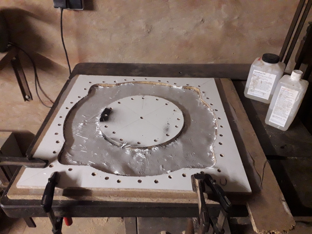

Gepostet: 20.10.2020 - 18:57 Uhr  ·  #149
Erhitzen, um Luftblasen rauszutreiben kenn ich auch von anderen Anwendungsfällen. Macht man aber nur kurzzeitig, so dass, es da bei der Hitzee
ja genau so!

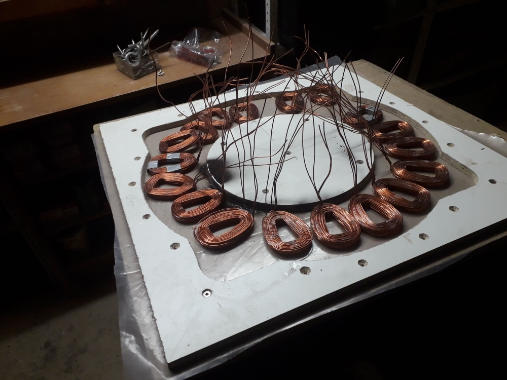

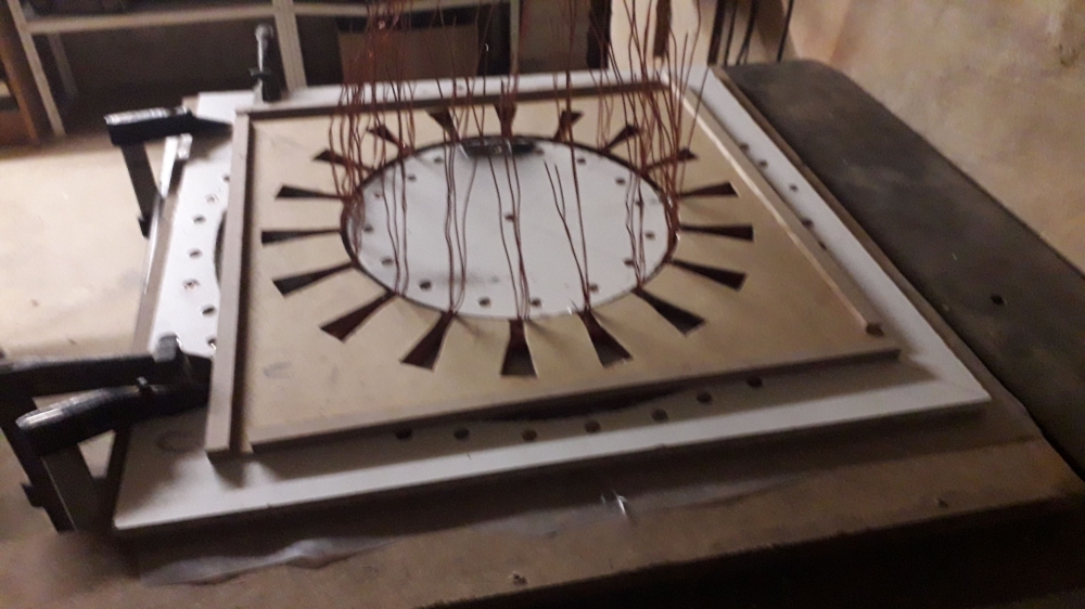

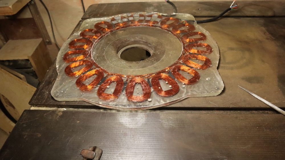

habe heute die "Erste Schicht" Gegossen:
Beiträge: 4579
Gepostet: 21.10.2020 - 21:56 Uhr  ·  #150
Hoffentlich bezüglich 2. Bild die Positionen der vorderen beiden Spulen noch korrigiert. Die berühren sich nämlich, während gerade nach Rechts sich ne größere Lücke auftut.
Warum eigentlich enden alle Drähte im Zentrum? Kann nur gut sein, wenn die Lagerachse hohl ist, und die Zuführungen durch diese erfolgen. Klar, hast ein Rohr. Das braucht dann aber auch einen gefrästen oder zumindest gebohrten Durchbruch. Dennoch kann das Einfädeln mühsam sein.
Wäre eigentlich vermeidbar gewesen, denn es gibt für dieses zentrale Durchführen keinen Zwang.
Dort wo die Verschaltung erfolgen muss, im Zentrum, ist am wenigsten Platz zum Rand. Aber das sind eben die Dinge, an die beim ersten Mal nicht gedacht wird.
3 Haltebolzen für die Scheibe wären bezüglich Justage konsequent. Aber die Muttern vom 4. wirst Du schon auch noch ohne Verspannung befestigt bekommen.
PS: Merke gerade, Zuleitungen durch das zentrum geht bei der Bauart garnicht.
Also wirst Du am Ende doch 3 Drähte oder angelötete Litzen nach außen führen müssen, was auch nicht weiter schlimm ist.
Ja, die lagen dort nur provisorisch...

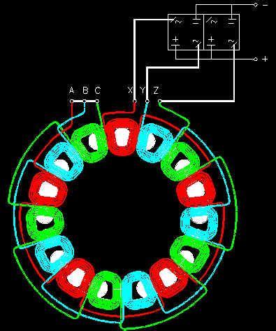

werde die Spulen im Stern verschalten, also in etwa so:
(ohne Gleichrichter)

Interessant. Verschaltung innen, Schema aber für Außen. :-)
Für Drehstrom gibt es Drehstrom-Brücken. 1200V 35A (wenn gut gekühlt!) für ca. 10 EUR bei reichelt
Über nötige Größe von Kühlkörpern Anhaltspunkte im Anhang (anderer Typ, 25A, trotzdem).
Stichwort ist "Grenzgleichstrom". Referenzierte Kühlkörper in Pdf unten.

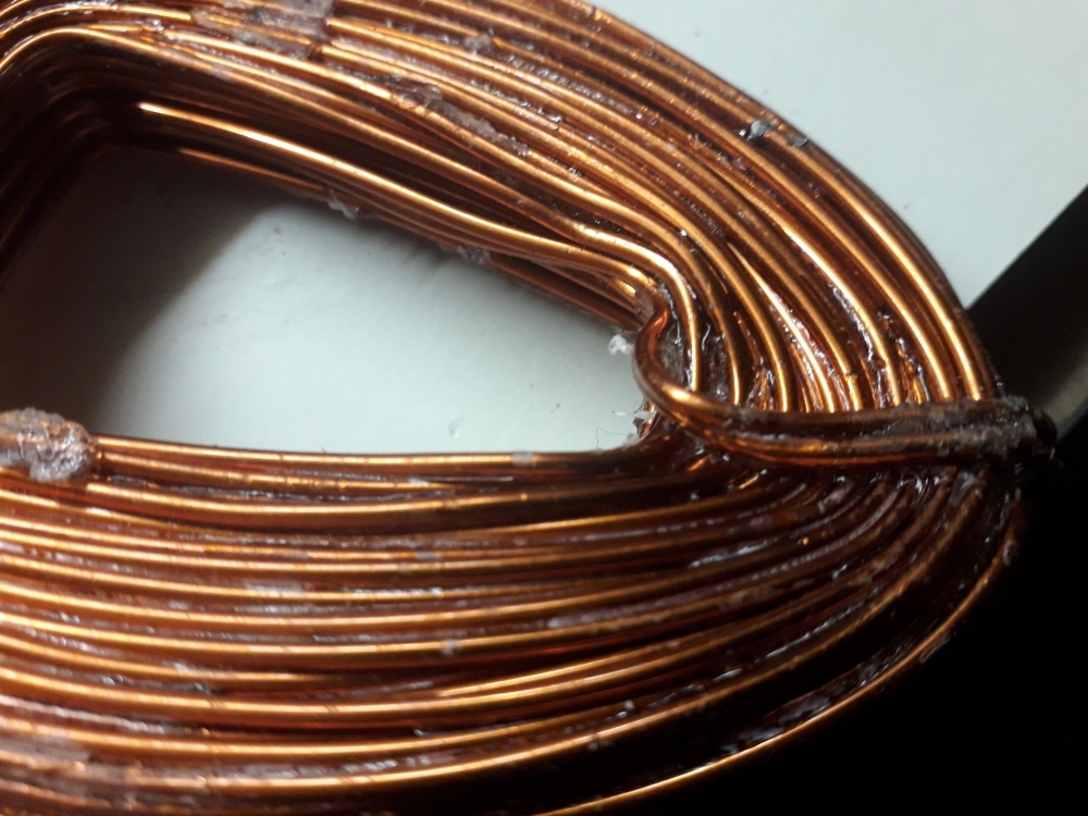

Bist Du immer noch glücklich darüber, Spulenanfang und -Ende quasi verdrillt zu haben?
Ringanker aus Glasfaser-Strähnen. Kannst Du aus Deinem Glasgewebe am Rand raus zupfen. Genügt, kürzere Stücken überlappen zu lassen.
Sagen wir so, das nächste mal mache ich das besser...

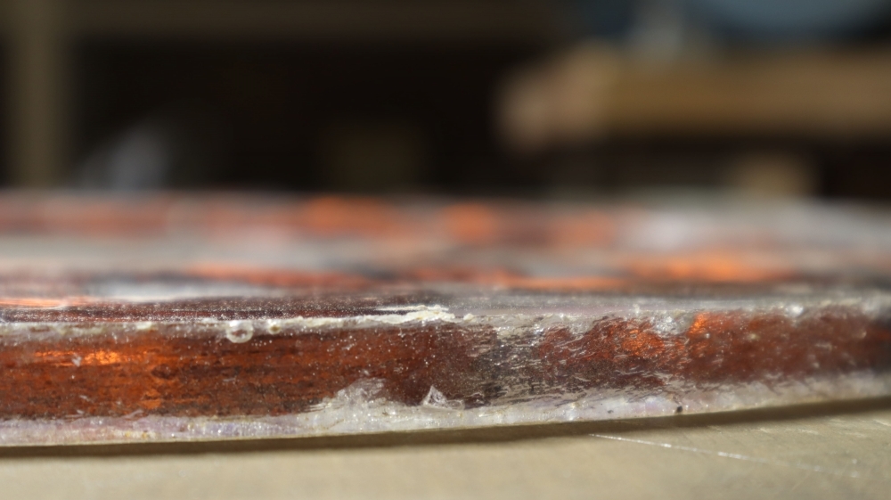

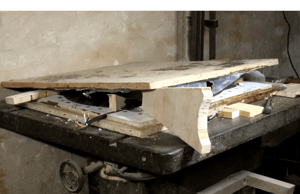

Gepostet: 09.11.2020 - 21:02 Uhr  ·  #159

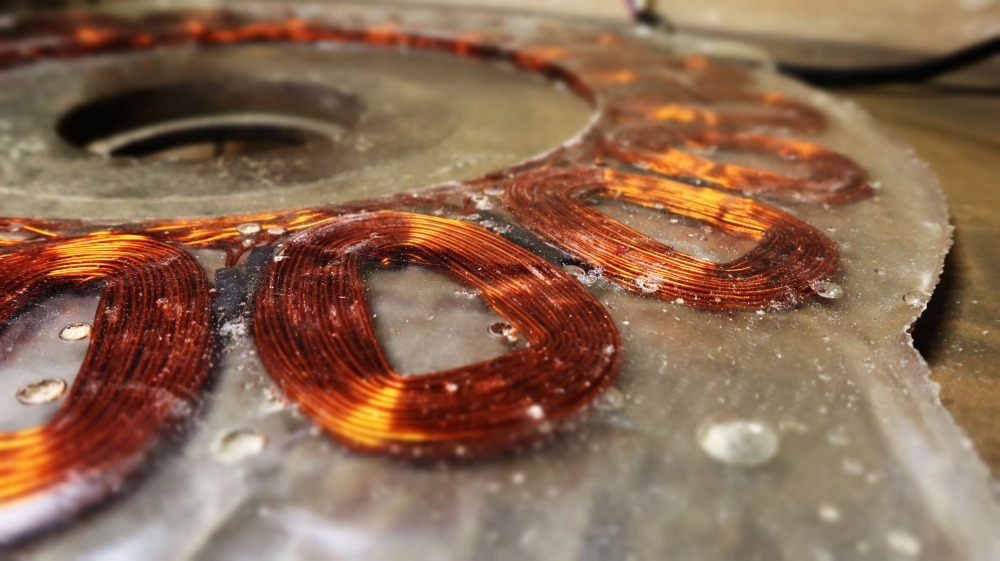

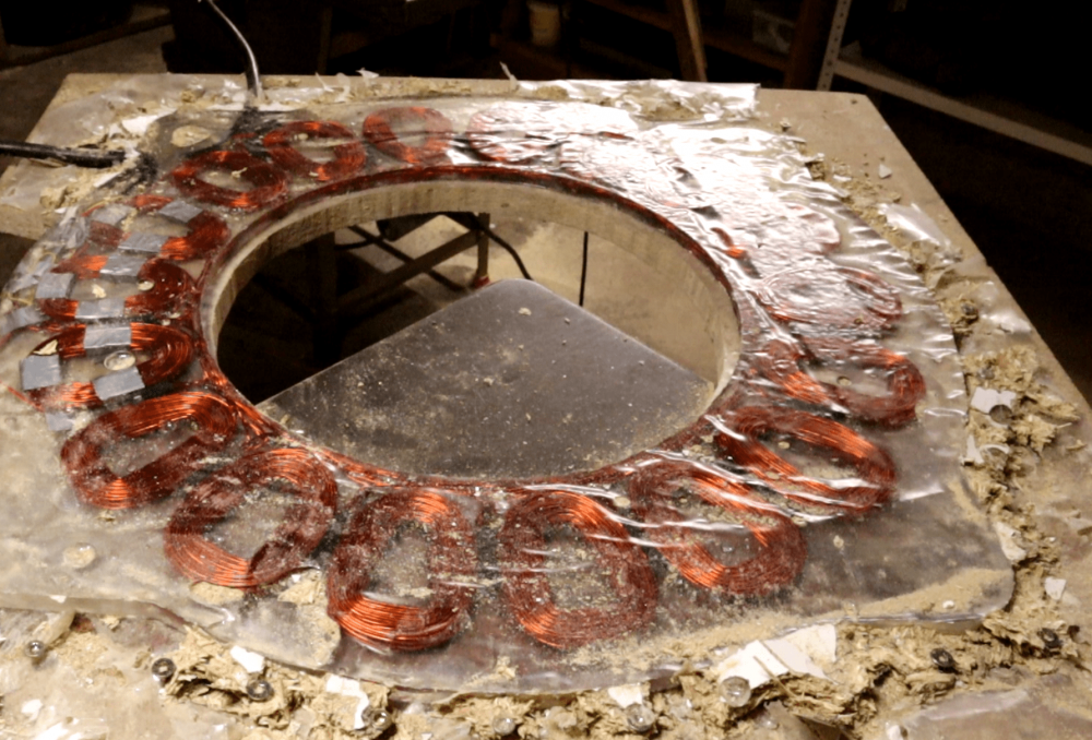

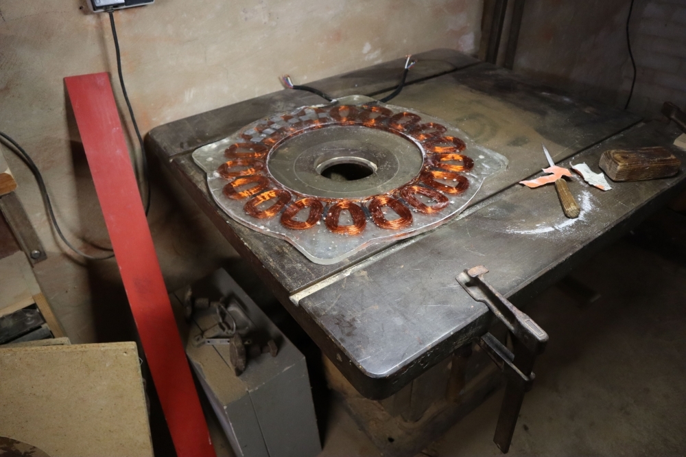

Endlich ist mein Stator fertig ;) Seht selbst:
Das Herausnehmen aus der Form war bei mir ne Katastrophe, habe 2h gebraucht.#
Das Harz ist auf die Schraubenköpfe gelaufen, sodass ich die nicht mehr raus drehen konnte.... xD
Naja, musste dann halt alles mehr oder weniger rausbrechen:
Aber immerhin, man hat wieder was gelernt
Das nächste mal wirds besser!
