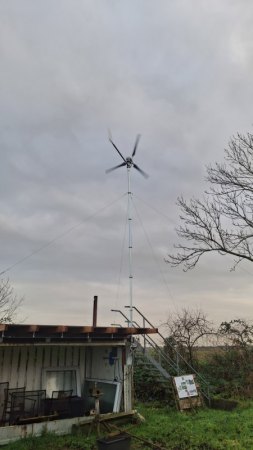

Dass sogar um 8m mit Originalteilen möglich sind zeigt ein Userbild im Anhang.
